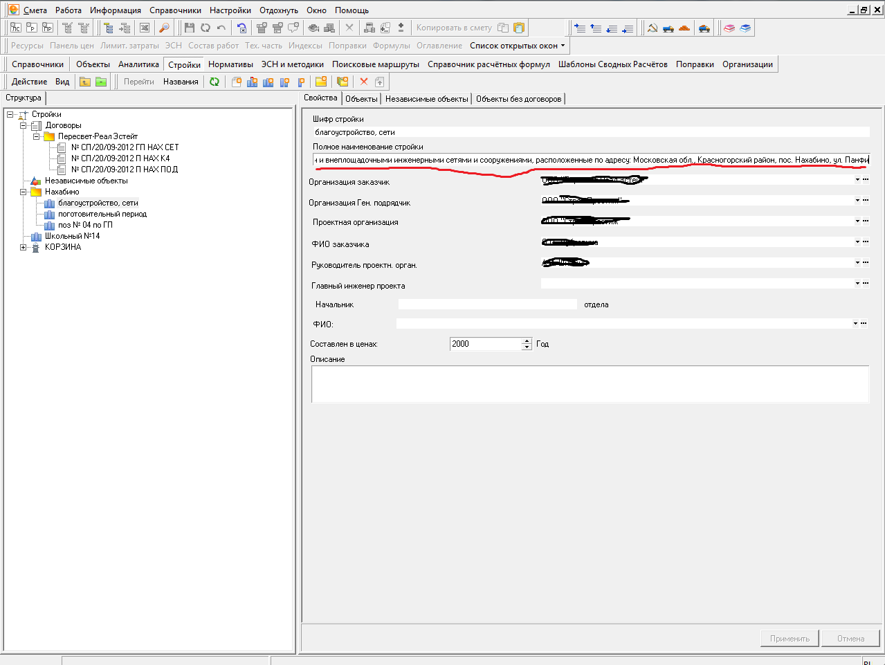

увеличить количество вводимых знаков в объект стройка в графу полное наименование стройки, т.к. не всегда полное наименование стройки помещается в данную графу. А название стройки изменять нельзя, оно прописанно в договоре и в разрешении на строительство.
Не понятно что имеете ввиду. В программе не можете вбить полный текст наименования стройки?

О количестве знаков в параметрах стройки, создаю стройку- в параметрах стройки есть графа полное наименование стройки, так вот наименование моей стройки не помещается полностью в данную графу, из-за чего выводится в excel не полностью.
Да покажите мне пожалуйста где же вводить эти данные чтобы они отображались в данных строках excel ( номер сметы и основание чертежи) может я не так что то задаю в параметрах сметы.

lexx2, к сожалению наименование стройки поддерживает только 255 символов и в ближайшее время расширить не получится.

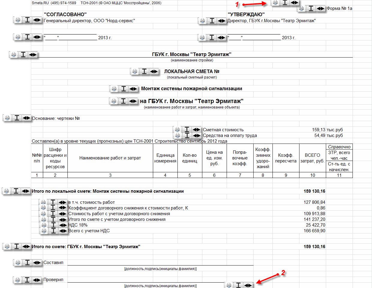

Приветствую всех.
После недолгих размышлений, мне в голову пришла идея в каком виде можно было бы реализовать специальный интерфейс настройки внешнего вида документа (аналог предварительного просмотра, но с возможностью редактирования), о котором я писал в предыдущих постах.
Сейчас опишу суть предлагаемых улучшений:
В панель настройки документа перед выводом в Excel (там где можно поставить галочки на отображение различных частей документа) можно добавить кнопку:
"Визуальная настрока Шапки и Итогов".
При нажатии на такую кнопку в соответствии с настроками документа (например локальной сметы) генерируется внешний вид сметы со специальными блоками
из 3-х настроечных кнопок (внешний вид изображен на рисунке),
нажатие на которые позволяет: установить признак отображения/печати (кнопка - принтер), отредактировать содержимое текста (кнопка - курсор редактирования текста),
настроить параметры оформления (кнопка с горизонтальными стрелками) такие как: вид шрифта (жирный/наклонный/обычный), размер шрифта, выравнивание
текста в ячейке выводимой в Excel.
Блоки кнопок выделенные красными стрелками и обозначенные номерами:
1. Позволяет ввести и отредактировать угловую надпись, например: Приложение №___ к Договору №___ от "__"_______20__.
2. Позволяет добавить и отредактировать поля подписантов сметы такие как: Главный инженер_____________Ф.И.О., Руководитель проекта__________________Ф.И.О. и т.д.
После внесения изменений, должна иметься возможность их сохранить (для конкретного документа) с возможностью повторного вывода документа в Excel в максимально готовом виде.
Добавление такого настроечного интерфейса шапки и итогов в программу смета.ру позволит:
1) Улучшить понимание пользователем как будет выглядеть конечный результат работы по составлению сметной документации.
2) Повысит уровень готовности сметного документа перед экспортом в Excel.
3) Значительно ускорит процесс "доводки" сметного документа до требуемого состояния, путем исключения повторяющихся в ручную (при повторной генерации документа в Excel) затратных по времени операций.
4) Позволит упростить пугающе мудреный внешний вид панели настроек вывода в Excel.
5) Сделает процесс создания сметного документа интуитивно понятным и наглядным, уберет необходимость настройки формы со множеством галочек и сложно представляемым для пользователя результатом этих настроек...
6) Значительно повысит уровень конкурентоспособности программного комплекса Смета.ру, выведя его на новый, более высокий уровень.
Timur, что скажете, сможете реализовать такой визуальный настроечный интерфейс в smeta.ru ??

А, да чуть не забыл про еще один плюс визуального настроечного интерфейса -это: 8. Возможность предварительной оценки пользователем степени готовности документа и корректности введенных данных в шапку и итоги сметы, а также внесения необходимых изменений до запуска процедуры конвертации в excel. :idea:

Timur, к моему предложению о внедрении визуального настроечного интерфейса хочу добавить, что, возможно, в целях унификации и упроцения интерфейса, вместо указанных 3-х кнопок настроки к каждой строке - можно сделать всего две (1. - признак печати, 2. - настройка текста/размер/выравнивание/содержимое/начертание (жирный/нормальный/курсив)).
А также отображать в окне визуальной настройки весь набор возможных к отображению элементов, а пользователь путем задания признака печати сможет выбрать то, что ему действительно нужно в конкретной ситуации... (имхо это будет более универсальный и удобный пользователям вариант настройки из одного места).
При отключении какой либо из строк, также должен удаляться пробел, находящийся между отключаемой строкой и нижестоящей (в случае его наличия), для придания законченного вида документу.
С уважением
Anttty
