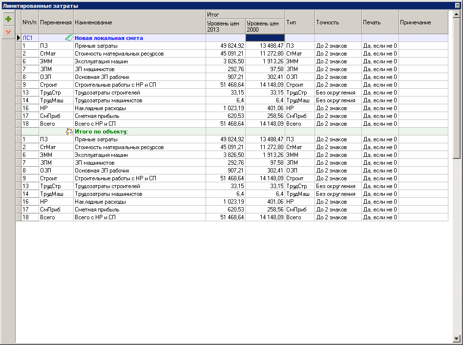

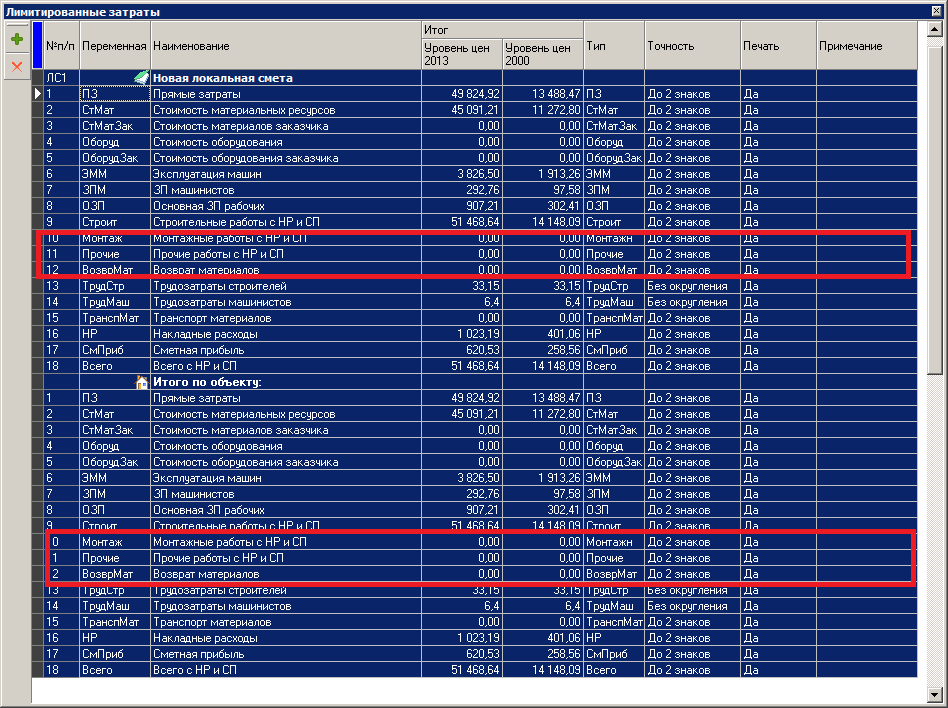

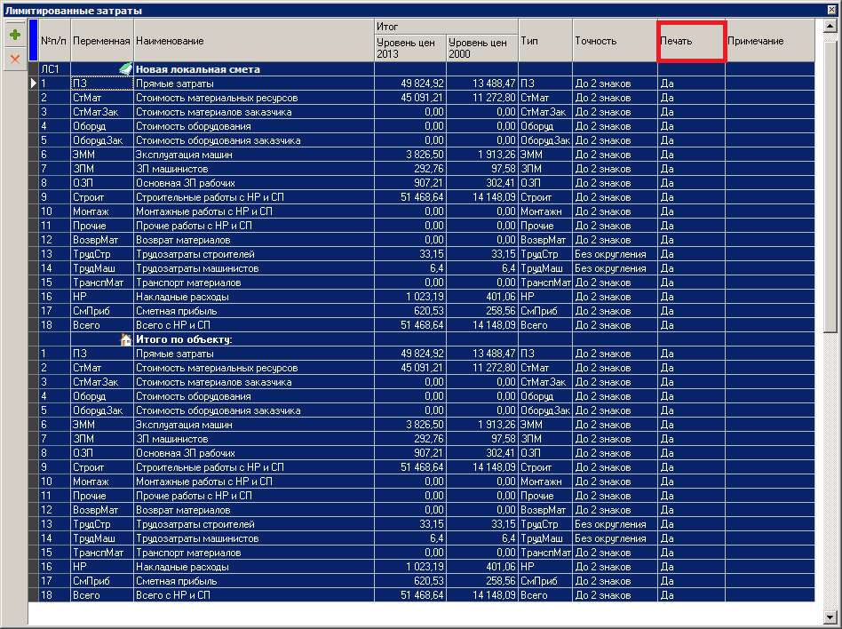

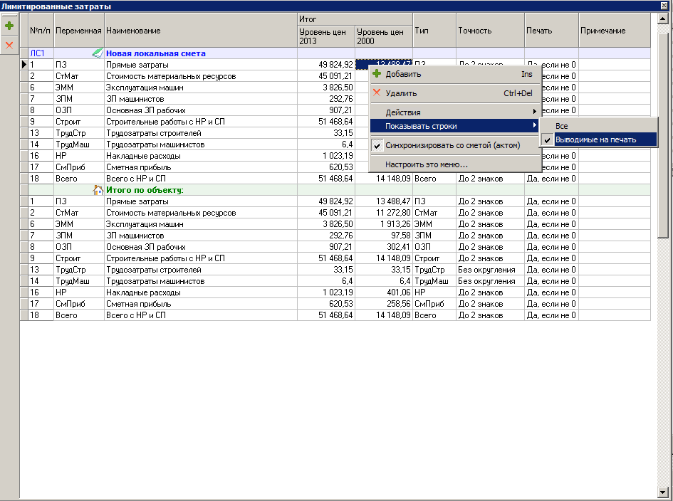

Сообщение Kir Чт Мар 21, 2013 9:25
to: Anttty. Учтем по пунктам 1 и 2.
to: lexx2. По пункту 2 см. вложение. По мере сил и возможностей будем реализовывать все остальное.
Выделить все концовки
Щелчок на заголовке
Признак печати
Выбор фильтра отображения
Результат

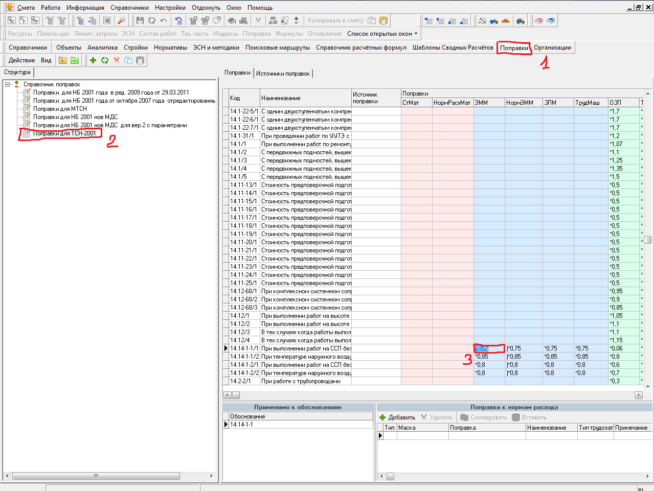

в смете. ру часто сталкиваюсь что коэффициенты поправок внесены не верно. Например поправка 3.7 Тоннельные работы для других сборников при открытом способе работ, включая устройство пути на поверхности в технической части указано что данная поправка применяется на заработную плату без корректировки трудозатрат. В программе же стоит коэффициент на основную заработную плату (куда делась зарплата механизаторов?!) и на трудозатраты основных рабочих.. Приходится постоянно корректировать эту поправку вручную, очень не удобно. Причем это не единственная ошибка. Хотелось бы чтобы такого не было

elenaaaa писал(а):в смете. ру часто сталкиваюсь что коэффициенты поправок внесены не верно. Например поправка 3.7 Тоннельные работы для других сборников при открытом способе работ, включая устройство пути на поверхности в технической части указано что данная поправка применяется на заработную плату без корректировки трудозатрат. В программе же стоит коэффициент на основную заработную плату (куда делась зарплата механизаторов?!) и на трудозатраты основных рабочих.. Приходится постоянно корректировать эту поправку вручную, очень не удобно. Причем это не единственная ошибка. Хотелось бы чтобы такого не было
Если вы действительно уверены, что это необходимо исправить то можете исправить сами: в менеджере вкладка поправки - выбираете тот справочник поправок который вам нужен - находите нужную поправку и вносите в нее изменения. Это можно использовать ка альтернативу, а так конечно нужно сообщать о данных ошибках. Ведь поправок очень много и любой человек может совершить ошибку при составлении списка поправок, а наша с вами задача указать на эту ошибку чтобы ее исправили в следующий раз.
