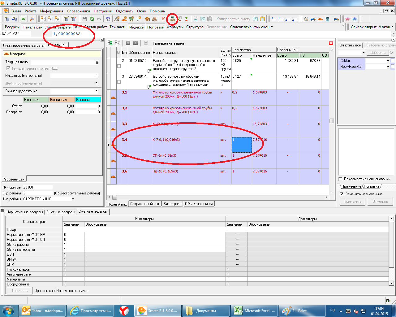

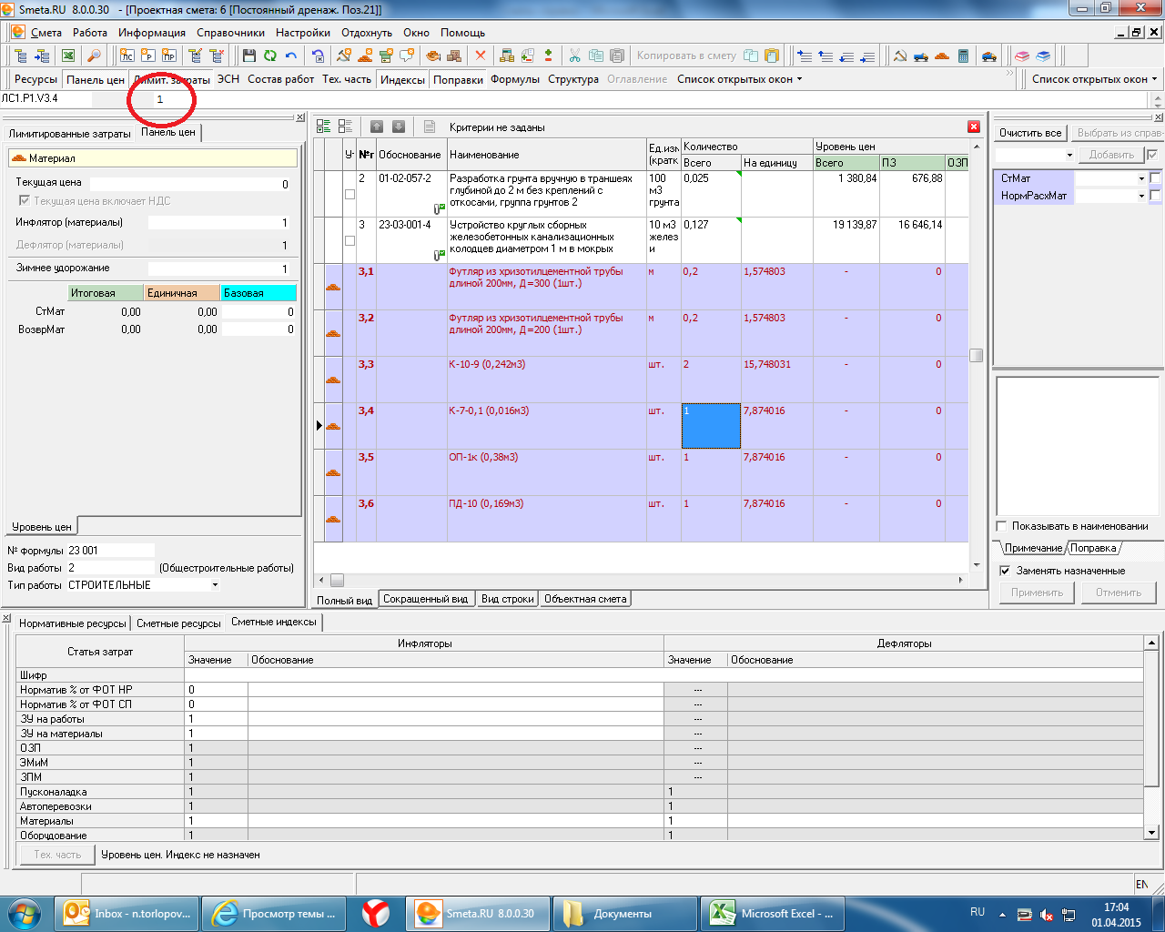

И еще, тоже столкнулась с проблемой такой, что при копировании подчиненных строк с штучными единицами измерения, или при копировании объекта, или при пересчете сметы, количество в подчиненной строке становится дробным, т.е. 0,999999998 или 1,000000023, можно ли как закрепить значение, вводимое в ручную? При этих пересчетах сбиваются копейки, которые сводить потом приходится катастрофически долго. Ну и в целом, при выводе сметы в ексель довольно некрасиво смотрится такое дробное значение штучного материала.

Voyager`tm писал(а):опишите подробней, желательно, со скриншотами, что было до, что делаете, что стало после
Было до: смета с исключенными материалами из расценки и внесение проектных материалов подчиненными строками.
Делала: вносились изменения в количестве, расходе, стоимости этих самых материалов, ессно, все в ручную.
Далее: нажималась кнопка "пересчитать смету"
Итог: все штучные материалы дробились.
Все в скринах до нажатия пересчета и после.
Такая же ситуация получается и при копировании подчиненных строк просто по телу сметы и последующему пересчету. При копировании целого объекта (функция - создать копию объекта) даже пересчет сметы нажимать не нужно, подчиненные строки со штучным материалом дробятся автоматом. Тут скрины бессмысленно наверно прикладывать, копируют объекты, я думаю, все одинаково)))
Версия программы 8.0.0.30.
ДО
ПОСЛЕ
