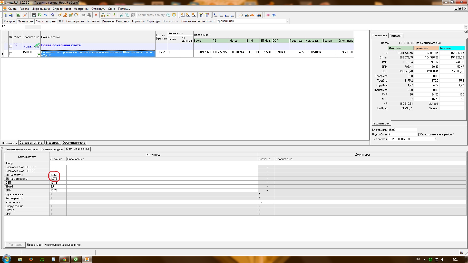

Сообщение dfy.irf Пт Фев 27, 2015 9:22
Всем здравствуйте! Смету считаю в ТСНБ-2001 МО с применением сборника индексов пересчета, версия 8 патч 30. Весь вопрос в зимнем удорожании, я так понимаю, что ЗУ уже заложено в этом сборнике на материалы и на работы, и отдельно его брать не нужно, но на печать процент ЗУ не выходит, может быть эти % сидят в коэффициенте пересчета например на ОЗП или Мат.или еще в каком? Разъясните пожалуйста, первый раз сталкиваюсь с подобным расчетом! Спасибо!

Сообщение dfy.irf Пн Мар 02, 2015 10:48
Сметный тролль писал(а):Указанные Вами коэффициенты назначены вручную и не соответствуют данным выпускаемых сборников. Получить консультацию по применению индексов и назначению ЗУ можно по телефону горячей линии.
согласен что вручную, я их поставил в качестве примера! вопрос почему они не печатаются в екселе или они и не должны печататься?
если мы смету считаем по ТСНБ-2001 МО то ЗУ обычно применяют в итоге сметы ручками, там в сборнике индексов не заложено ЗУ.
А вот если по ТСН-2001 то там в сборнике индексов заложено ЗУ и оно отображается в индексах, а вот в печать не выходит как не пробовал. Я думаю что если оно там сидит то должно как то отображаться.

Сообщение Сметный тролль Пн Мар 02, 2015 10:54
Речь шла, насколько я понимаю, о ТСНБ. В ней по умолчанию предусмотрены значения ЗУ за итогом.
