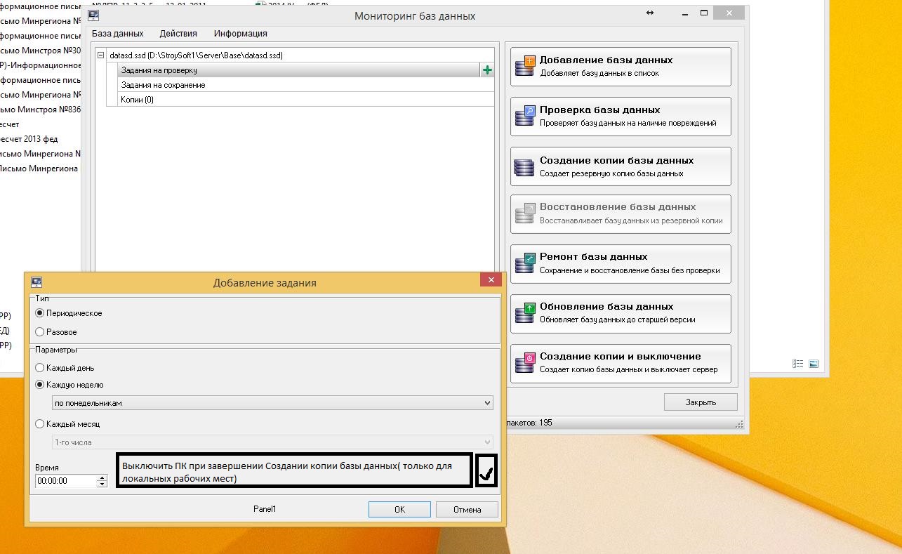

Сообщение shadows Вт Май 26, 2015 12:36
Предложение: Добавить в Утилиту "Мониторинг базы данных" кнопку "Выключить ПК при завершении Создании копии базы данных(только для локальных рабочих мест) в задание на создание копии базы данных.
Очень востребована для клиентов. так как локальные базы данных в большенстве случаев никак не копируются. с добавлением данного функционала можно по времени запускать архивацию данных по времени и отключать компьютер по времени после окончания рабочего дня.
 shadows
Сообщения: 20
Сообщение Voyager`tm Вт Май 26, 2015 13:37
Уточнение: почему ведется речь именно о локальных копиях базы данных? Ведь копия базы создается на сервере, а клиент работает с произвольным сервером, в том числе, сервером может являться и локальная машина.
Если совсем просто: задания в конфиге хранятся на СЕРВЕРЕ, а не на клиенте. Клиент работает с конфигом от сервера.
Поэтому, настроив выключение при создании копии (допустим), вы всегда выключите сервер. Т.е. правильно этот параметр назвать просто "выключить сервер по завершении создания копии БД". Любые другие названия будут вводить в заблуждение среднего пользователя.
Кроме галки, нужно еще будет хранить имя пользователя и пароль (по аналогии с ручным созданием копии БД и выключением)
Тем не менее, задача добавлена в план работ с учетом данных замечаний.
