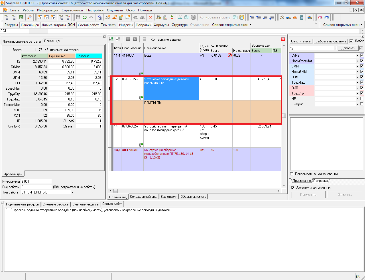

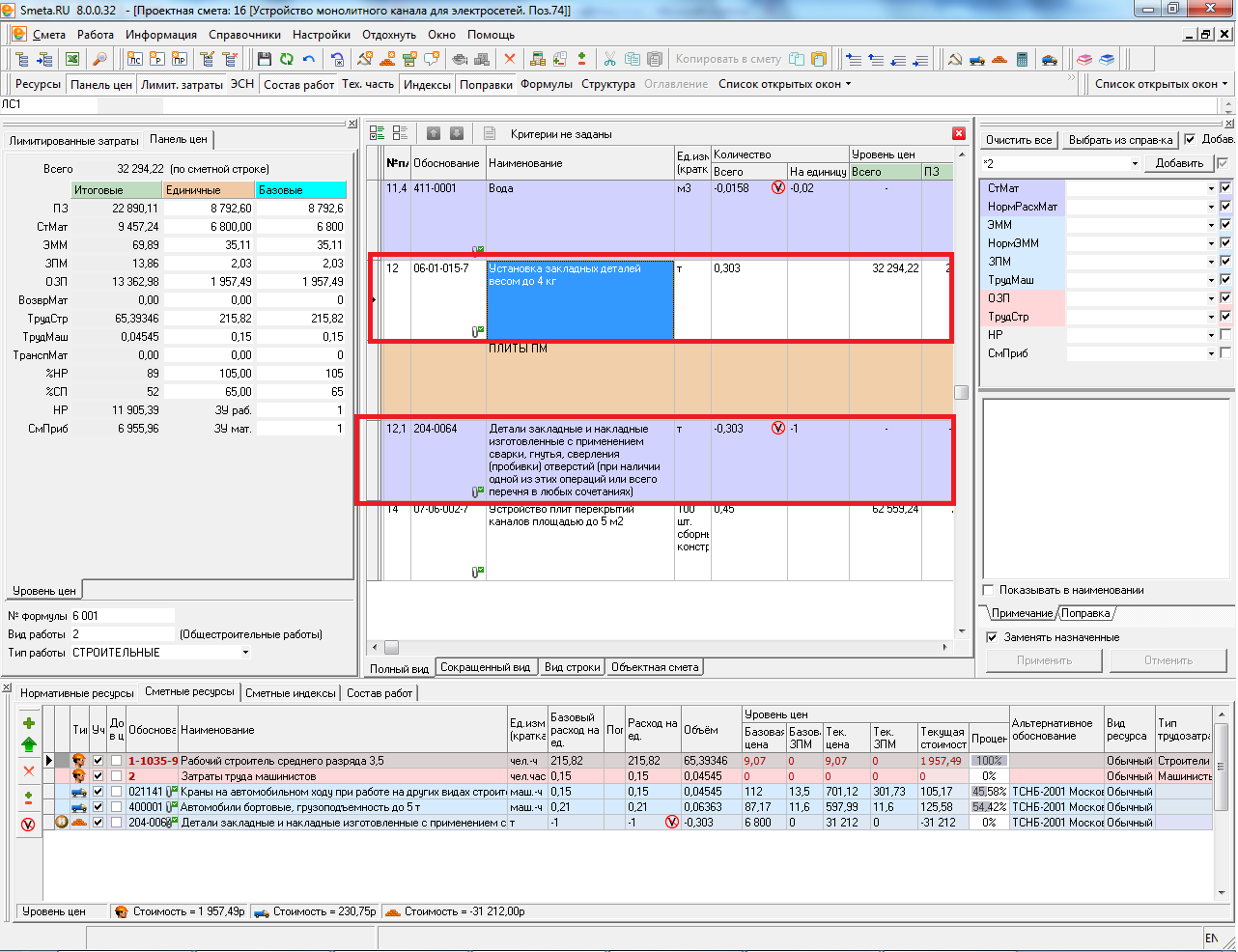

Сообщение rut_ashatan Пн Май 25, 2015 11:17
Доброго дня!
Я частенько пользуюсь строками-комментариями в сметах, и очень часто сталкиваюсь с такой проблемой, что строка комментарий не перестраивается в случае вынесения подчиненных строк у расценки. Т.е. по логике, строка-комментарий (поясняющая следующую расценку, к примеру) должна стоять после предыдущей строки-расценки и всех ее подчиненных строк, но на деле, выходит, что если из предыдущей расценки мы вытаскиваем подчиненные строки, то эта расценка разбивается строкой-комментарием. Скрины до и после прилагаю.
Можно ли как-то "научить" строку-комментарий перемещаться в соответствии со структурой сметы при условии добавления-удаления подчиненных строк?
ДО
ПОСЛЕ
