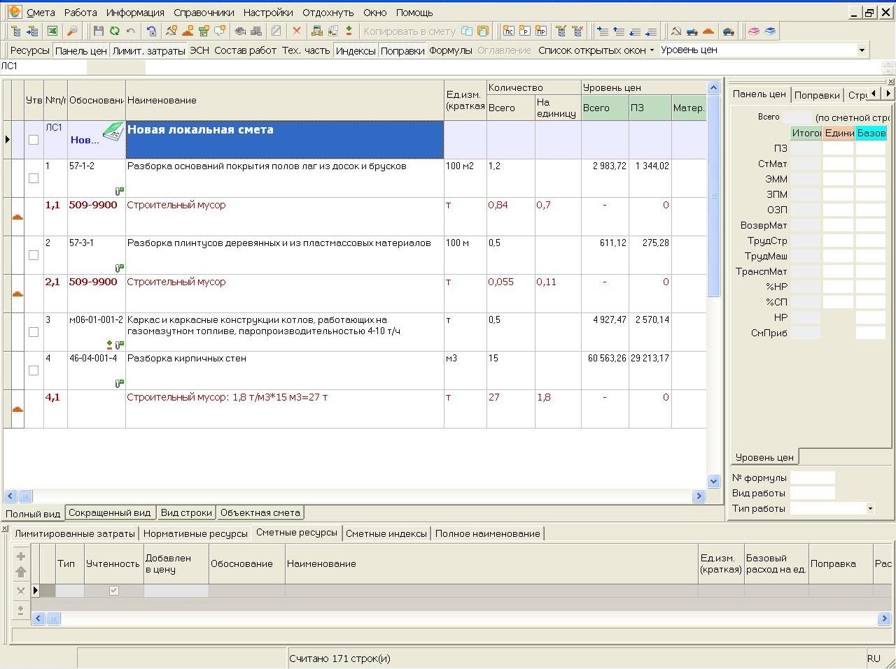

Вот есть пример маленькой сметы, по ней необходимо подсчитать массу мусора и затраты на перевозку.
РИС. 1
Предложение по автоматизации с добавлением новых строк в панель "лимитированные затраты" и возможности назначать долнительные типы строкам сметы:
На рисунке имеется несколько видов строк:
1.1, 2.1 - мусор от производства ремонтно-строительных работ;
3 - мусор от разборки оборудования без сохранения в лом;
4.1 - мусор от разборки стен (общестроительные работы) с добавлением подчиненной строки и расчетом массы мусора в ручную.
Необходимо:
1. Добавить в лимитированные затраты строку "Мусор".
2. Суммировать массу мусора (в тоннах) по всем строкам.
Полагаю, что программа может сложить только массу в строках 1.1 и 2.1. Для суммирования мусора в остальных строках, необходимо назначить тип строки "Мусор" для строк: 3, 4.1.
Тогда при изменении пользователем типа строки, масса указанная в колонке "всего" будет прибавляться к лимитировнному итогу.
Такое суммирование позволит сэкономить время при подсчете
и выполнить быструю самопроверку на соответствие массы мусора, учтенного в расценках на перевозку (в той же смете) с суммарной массой мусора в лимитированных итогах

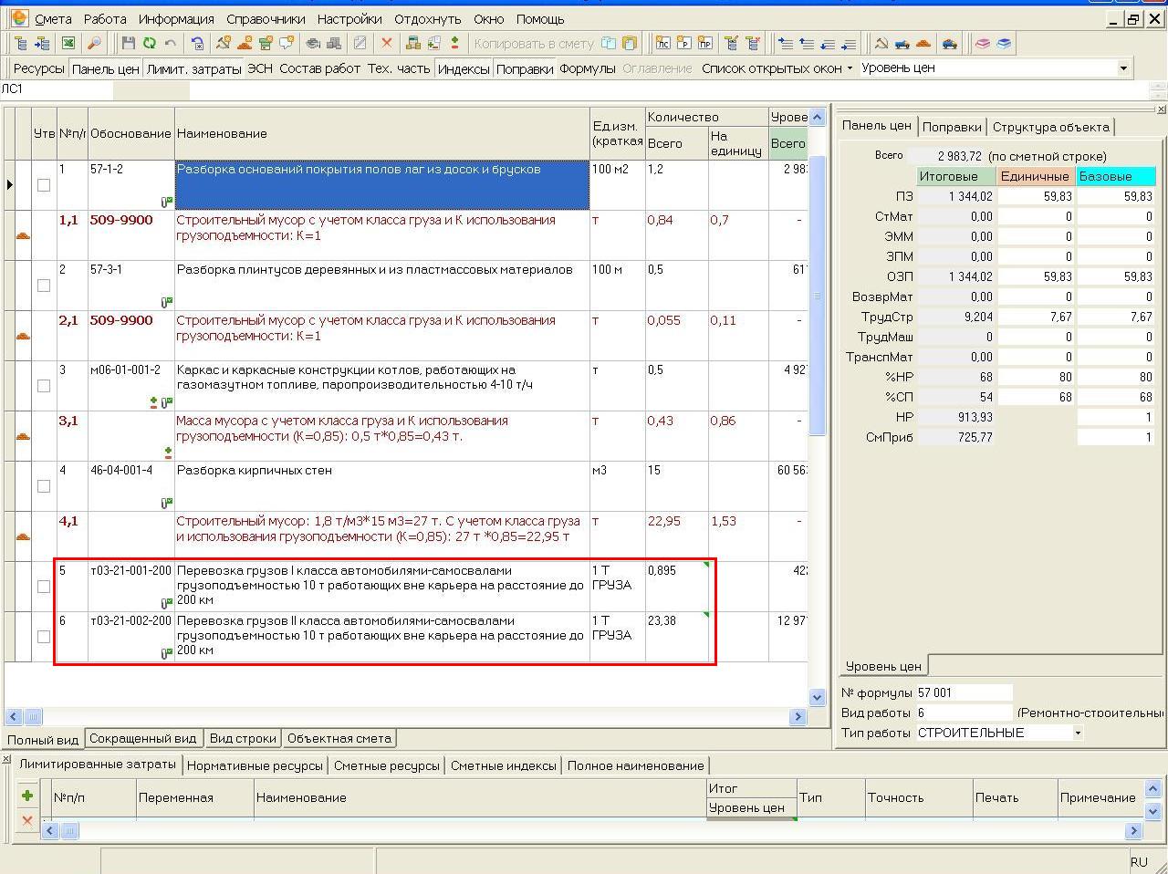

Для этого необходима еще одна лимитированная строка, например "Мусор учтенный в перевозке" и такой же тип строки.
Этот тип строки будет назначаться на строки с расценками из сборника на перевозку грузов, например на такие:

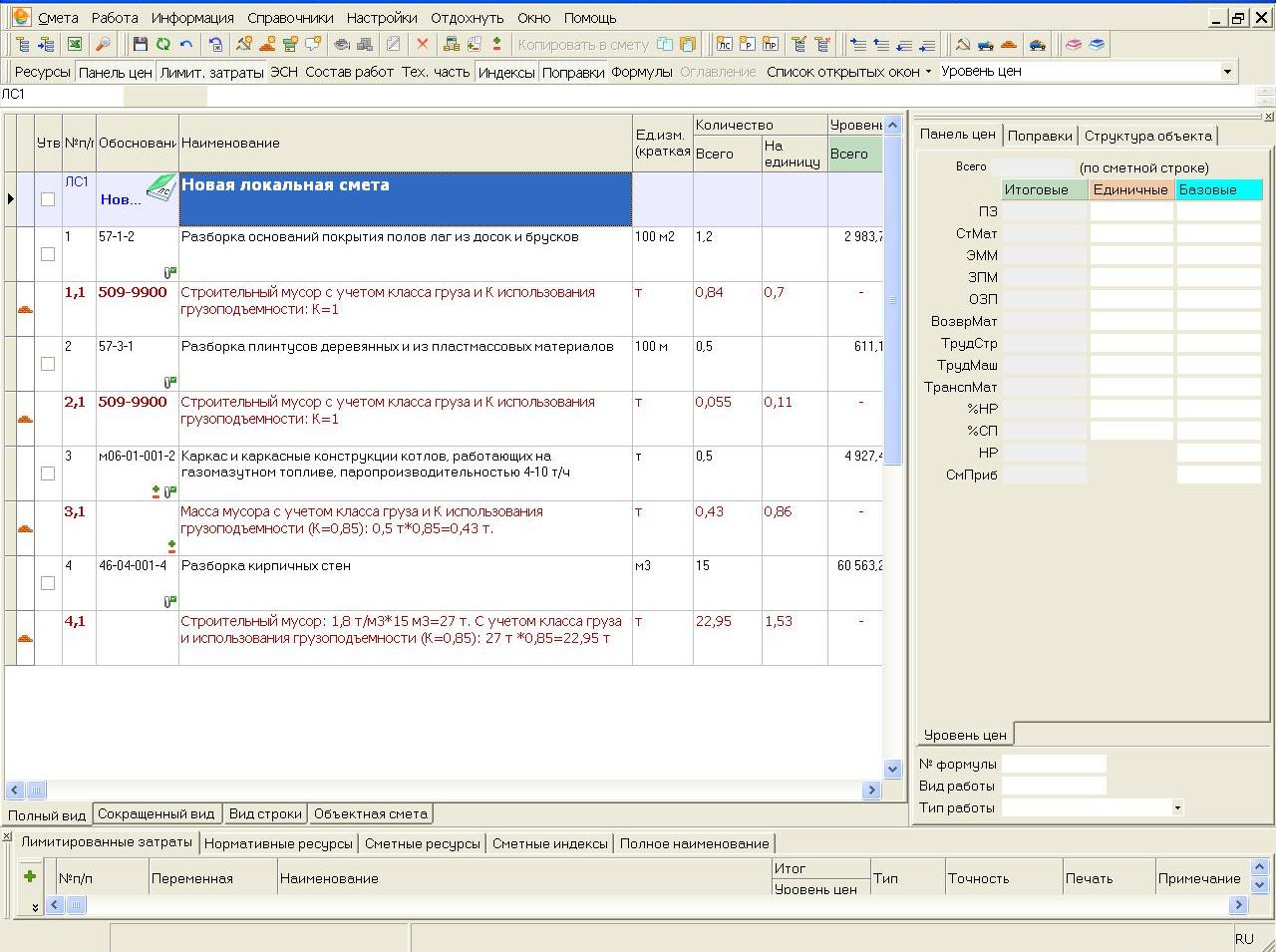

РИС. 3
Тогда для выполнения проверки надо будет в панели лимитированных затрат сравнить 2 строки: "1. Мусор учтенный к перевозке" и "2. Мусор", если они совпадают - значит все отлично.
Конечно же все варианты учесть затруднительно и при решении данной задачи возникает одно узкое место, как например: при наличии в смете различных классов мусора, имеющих различные коэффициенты использования грузоподъемности (от 0,4 до 1 /согласно т.ч. ФССЦ-2001 к ФЕР/) сметчику придется самостоятельно классифицировать мусор и разносить его по расценкам на транспортировку, тогда усложнится проверка того весь ли мусор учтен или что-то было забыто, в связи с тем, что значения в строках образующих мусор, и в строках расценок на перевозку будут между собой отличаться на величины коэффициентов использования грузоподъемности.
Но эту проблему можно решить таким образом:
Сметчик должен учесть данный коэффициент (использования грузоподъемности) уже в самой мусорообразующей строке, внеся соответствующие изменения в показатели массы в смете на РИС.1, тогда получим следующий вид сметы:
РИС. 2
