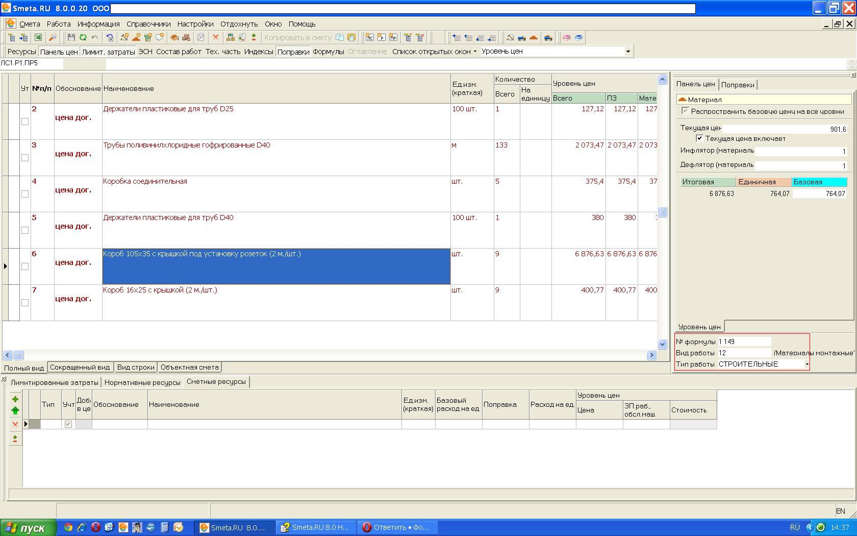

3. Добавить возможность группового изменения типов ресурса из панели цен (материалы, монтажные, строительные и т.д.), в наст. время изменение можно сделать только по одной строке на которой стоит курсор, поэтому это превращается в муторное занятие.

Сообщение Kir Ср Июл 03, 2013 12:59
По пункта 1 и 2, что-нибудь со временем придумаем.
По пункту 3. Смотрите вложения.
Сообщение Anttty Ср Июл 03, 2013 13:45
Kir писал(а):По пункта 1 и 2, что-нибудь со временем придумаем.
Спасибо,
Kir, я имел ввиду вот это, тут (обведено красной рамкой) можно менять только прыгая по каждой строке, а групповое изменение не работает
