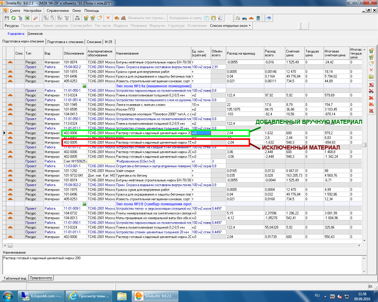

Сообщение rut_ashatan Пт Сен 09, 2016 12:05
Доброго дня всем.
Судя по всему до М-29 и КС-6 руки у вас не скоро дойдут, но все же напишу, на будущее тскзть.
Можно ли добавить в КС-6 концовку согласно лимитированных затрат (тут уже ранее писали об этом)? Чтобы не шибко разумеющие в сметах люди не спрашивали, что это за цифры и почему она не совпадает с КС-2 (которая делается на основании сметы с лимитированными затратами).
И второе, в М-29 в подготовке норм списания сделайте, пожалуйста, возможность выбора цвета материалов. На данный момент, исключенный материал, базовый материал и добавленный вручную все одного цвета (черного) и при редактировании списания очень неудобно искать те, что надо убрать или редактировать. См.скрин. Было бы удобно исключенный материал (минусовой) сделать красным, добавленный зеленым, а базовый оставить черным, а если получится сделать ручную настройку, то было бы вообще замечательно.

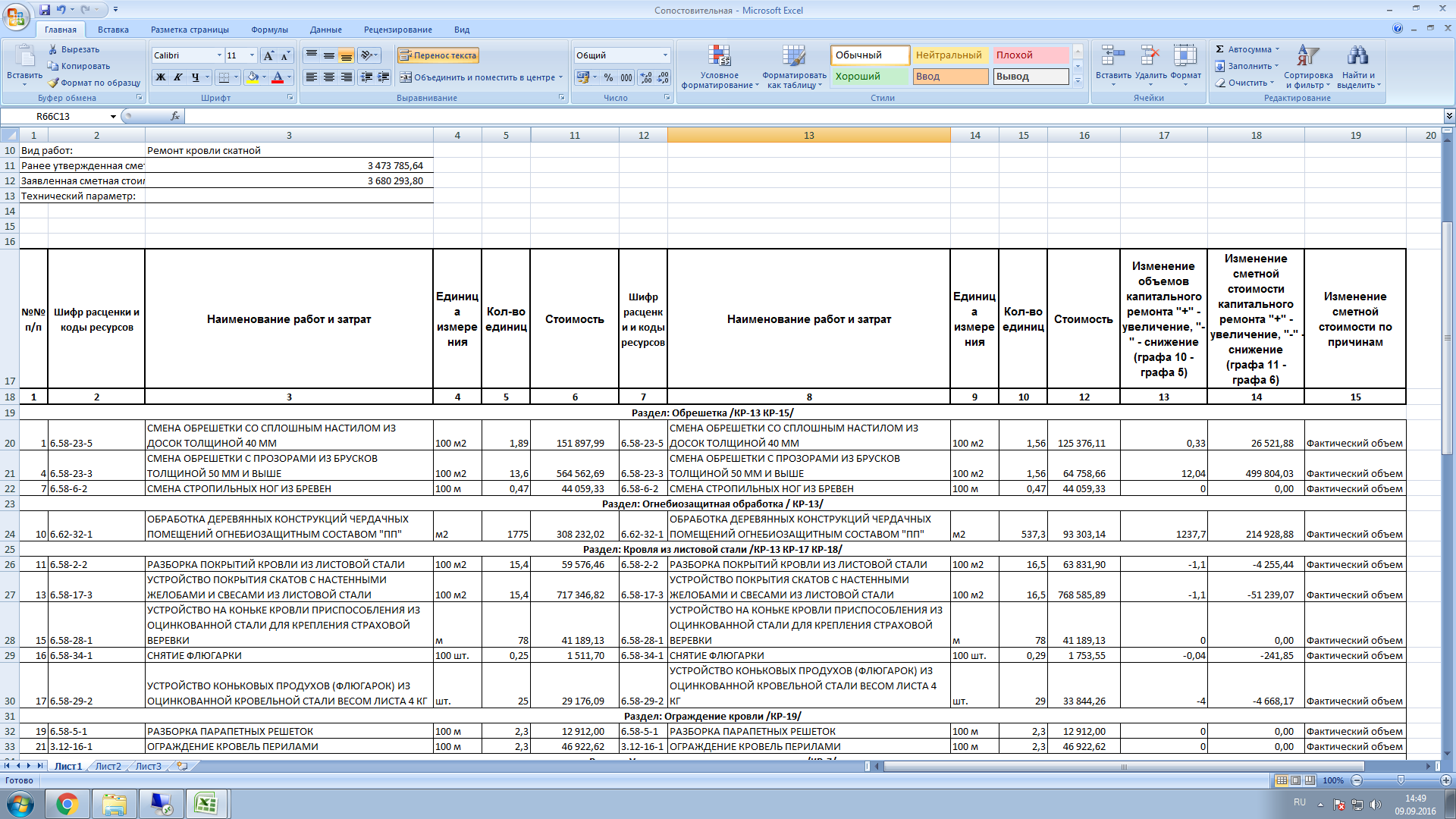

Сообщение ferz13626 Пт Сен 09, 2016 14:48
Здравствуйте! Тут заказчик попросил меня сделать сопостовительную ведомость. Конечно же я раньше о таком не слышал,но делать надо. Прислали образец. Я стал искать в смета.ру такую функцию ,но к сожалению не нашел.
Получается у меня была одна смета,которую у меня проверил и в последствии откорректировал заказчик. Потом эту смету поправил по тем замечаниям,что дал мне заказчик.Эту смету утвердили,но запросили сопостовительную ведомость.
Это мне надо было все вбить вручную или при помощи копирования,что занимало много времени.
Получается мне надо сделать таблицу,где указаны виды работ,кол-во и их стоимость до проверки заказчиком и тут же напротив вбить то же самое,только уже после проверки заказчика (тоесть то что подписали).
Было бы хорошо иметь такую возможность делать ее в сметной программе
Образец прикрепляю,так как так будет понятней, чем я буду объяснять
Спасибо!
Сопостовительная.xlsx

Сообщение Сметный тролль Пт Сен 09, 2016 15:56
ferz13626 писал(а):Здравствуйте! Тут заказчик попросил меня сделать сопостовительную ведомость. Конечно же я раньше о таком не слышал,но делать надо. Прислали образец. Я стал искать в смета.ру такую функцию ,но к сожалению не нашел.
Спасибо!
То, что вы прикрепили перекликается с функционалом программы "Ревизия", который позволяет хранить историю изменений по одной и той же смете (объекту). Однако, как вы справедливо заметили, на данный момент такой документ и связанный с ним режим в программе не реализован. Ввиду того, что с подобным запросом сталкиваемся на моей памяти второй раз, в планах на ближайшую разработку такого документа нет и пока не будет.
Если вопрос для Вас критичный, можем обсудить создание режима и документа по Вашим требованиям на договорной возмездной основе. В любом случае история не быстрая и не дешевая.

Сообщение ferz13626 Пн Сен 12, 2016 9:38
Спасибо!
Понятно.Спасибо. Придется ,к сожалению,работать вручную(((. Не подскажите,а что это за программа "Ревизия" такая?

Сообщение InarP Пн Сен 12, 2016 10:42
Здравствуйте!
ferz13626 писал(а):Не подскажите,а что это за программа "Ревизия" такая?
Это функция Smeta.ru, которая позволяет отслеживать изменения и создавать архивные копии локальных смет и объекта. Включить режим можно в параметрах программы (Настройки - Параметры - Администрирование - Включить режим "Ревизия"). Более подробно можно почитать в справке (Помощь - Справка), п. 14.6 - "Ревизия ".
