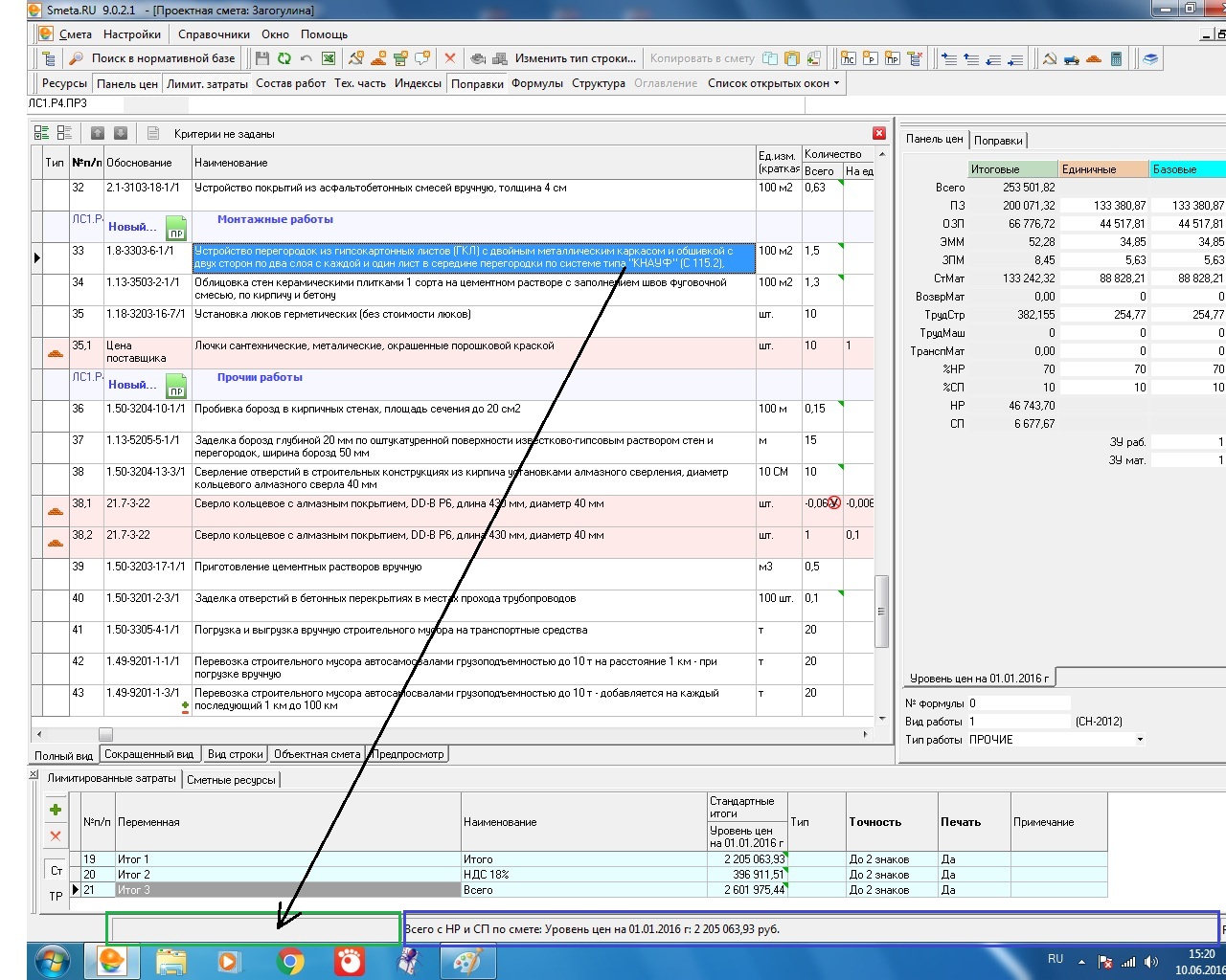

И еще раз здравствуйте. Есть пару –тройку вопросов. Первый – в самом низу, в правом окошке отражается итоговая сумма по смете (синяя рамка). Есть ли настройка (кнопочка) чтобы сумма отражалась вместе с НДС?

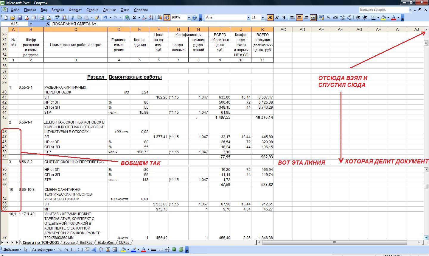

Второй вопрос – возможно ли в нижнем левом окошке (зеленая рамка) показать дополнительно текст расценки которую выбрал курсор. Примерно как на втором файлике. Зачем такое извращение? Ответ: вынужден ограничить расценку и материал только одной строкой. И как следствие нельзя прочитать расценку и полную характеристику материала в целом. Как назло в некоторых расценках различия именно в конце, про материла уже молчу. Можно увеличить высоту строк, тогда уменьшится количество расценок и материал на экране в целом. Хочется видеть на экране максимум информации. Можно конечно закрыть «Панель цен», но ее приходится использовать чуть ли не в каждой расценке. Нужна! В последнее время многие заказчики просят, чтобы смета была составлена так, как они эти сметы умеют читать. Иначе говоря, строго по помещениям. Отсюда общее количество расценок получается запредельное. Поэтому очень хочется чтобы был разделитель экрана. Третий файлик, мы на эту тему уже общались. Найти нужную расценку, где-то, в смете, и вставить ее туда куда нужно. Не забудьте, пожалуйста. Приходится искать нужную расценку, а потом место, куда ее нужно вставить с другим объемом. Сам понимаю что маразм, но это присутствует.

819160711252 писал(а):И еще раз здравствуйте. Есть пару –тройку вопросов. Первый – в самом низу, в правом окошке отражается итоговая сумма по смете (синяя рамка). Есть ли настройка (кнопочка) чтобы сумма отражалась вместе с НДС?
Здравствуйте!
В окне лимит. затрат есть колонка "Тип" и в ней, в строке "Всего", выберите тип "Итого" и сумма будет отображаться с НДС.
819160711252 писал(а):Второй вопрос – возможно ли в нижнем левом окошке (зеленая рамка) показать дополнительно текст расценки которую выбрал курсор. Примерно как на втором файлике.
Включите окно "Полное наименование", как на втором скрине. ПКМ по любой расценке в смете - "Вид" - "Полное наименование".

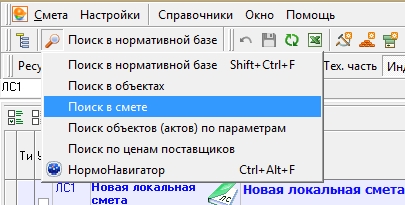

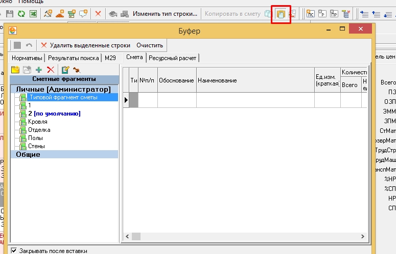

819160711252 писал(а):Найти нужную расценку, где-то, в смете, и вставить ее туда куда нужно.
Работая в смете Вы можете воспользоваться поиском по документу (Screenshot_1) или попробуйте работать с буфером обмена, если у Вас однотипные работы (Screenshot_2).

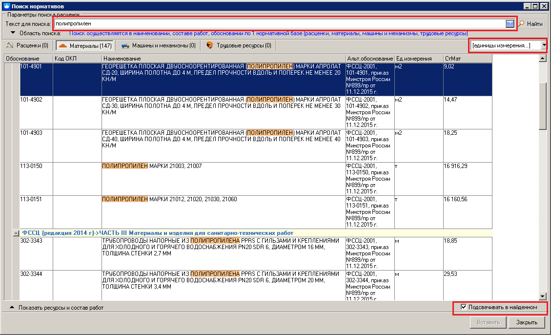

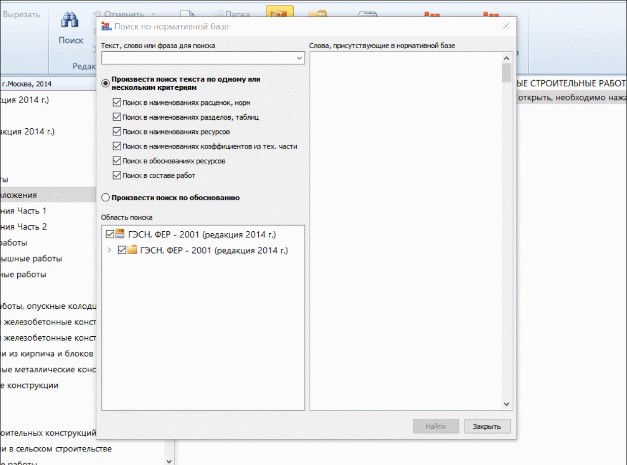

3. Следующий функционал взят у соперников по отрасли. Если технически такое возможно, было бы неплохо видеть результаты поиска мгновенно (под результатами поиска здесь подразумевается сборник, который содержит данный корень!), так сказать, "на лету". То есть, на примере это выглядит так: вводишь то, что хочешь найти, допустим, "полипропилен", выводятся все места где встречается этот корень. Можно сразу же перейти в нужный сборник.

3. См. скрин.
