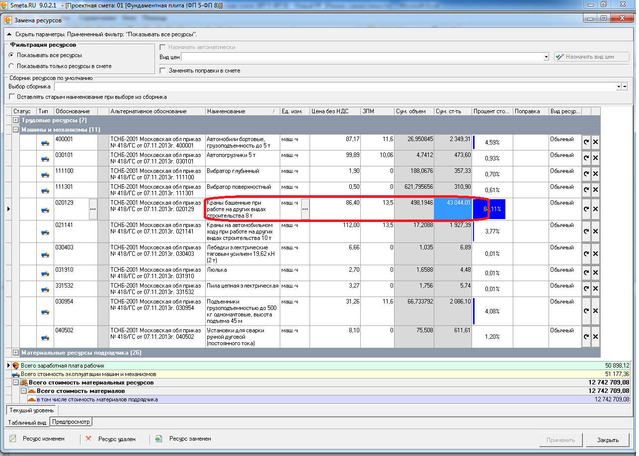

Благодарю за ответ! Связались, рассказали про эту функцию, но увы она не дает нужной информации. Как я и говорила, при разных индексах правильной стоимости материалов по нескольким объектам с разными индексами не вывести, т.к. программа их группирует по коду и нужно выбирать какой то один индекс, в котором и просчитаются все материалы. См.скрин. В данном скрине выбраны 45 объектов с разными индексам, выборку сделала только по механизмам.

Изначально, моя просьба была, сделать автоматическую привязку индексов к РСР от сметы, по умолчанию, тскзть. Чтобы при выпуске РСР, я получала стоимость всех ресурсов согласно сметы. См. скрины. 1 - это скрин из замены ресурсов (через смету), 2 - это выпуск в РСР. Здесь указаны механизмы, потому что прямо сейчас я считаю маш.часы и стоимость по башенным кранам по всем объектам, выделила красным.
Я повторюсь, у меня объект (элемент структуры программы) = 1 смете. Каждый объект в разных индексах. Мне нужно собрать весь объем и всю стоимость по отдельным материалам и механизмам по всем объектам (сметам). Например, объект №1 в январе 2014г баш.кран стоит 1000р (заложен в расценках), а в объекте №2 в январе 2015г = 2000р, в объекте №4 уже 1500р. А мне нужно получить их сумму по всем трем объектам, т.е. 1000+2000+1500=4500р. Ну и маш.часы соответственно суммировать.
Ранее я думала, что получится через выпуск РСР отдельно по каждому объекту, в котором выводится полный список всех материалов, и выбирать оттуда необходимый мне. Но т.к. нет автоматической привязки индексов от сметы и, как уже говорили выше, РСР считается неправильно из-за индексов (что если честно мне до сих пор непонятно, почему одни и те же индексы по-разному привязываются), этот вариант отметается. Хотя по механизмам пока что все верно идет. До материалов еще руки не дошли.
По итогу, у меня задача собрать всю стоимость и объем по определенным видам материалов и механизмов по объектам (сметам), которые рассчитаны в разных индексах. Мне всегда казалось, что РСР в сметном деле для того и существует, чтобы хотя бы по одному объекту (смете) можно было увидеть стоимость материалов.

Самый простой способ — это использовать режим замена ресурсов(групповая)
1. Сформировать отчет по каждой закладке (уровню цен) в отдельной книге...затем руками сложить стоимость по необходимым ресурсам...
2. Поскольку необходимо увидеть все в одном окне, то необходимо все объекты привести к одному уровню цен по дате (год и месяц), тогда все строки в окне ЗР упадут в одну закладку, где вы и сможете сделать отчет одним скопом...
Если выберите 2 вариант, то создайте на всякий случай копию БД (предварительно переименовав ее, чтобы убедиться, что нет подключений), что бы операцию перевода к одному уровню можно было быстро отменить, вернув эталонную копию БД.

Сообщение Timur Вт Окт 04, 2016 16:31
rut_ashatan писал(а):А мне нужно получить их сумму по всем трем объектам, т.е. 1000+2000+1500=4500р.
вариант 2 как раз и сделает, то о чем вы писали выше...есть например одинаковый материал в 3-х разных сметах...
1. 500р с индексом 2
2. 500р с индексом 3
3. 500р с индексом 4
в ЗР получите как раз 3 материала в одной закладке..., где можно легко их потом просуммировать в отчете

Сообщение Timur Вт Окт 04, 2016 16:57
rut_ashatan писал(а):если я приведу все объекты к одному уровню цен по дате, то как произойдет подсчет по разным индексам?
Индексы останутся старыми...соответственно в окне ЗР будут все цены...Вообщем попробуйте сами на примере и поймете.

Ох, Тимур, я бы вас расцеловала, это просто сказка, теперь мне не надо сидеть днями напролет и складывать руками!!! Огромная-преогромная вам благодарность за раскрытие такого хитроумного способа подсчета, сама бы не в жизнь не догадалась. Вы меня спасли)))
Я не сразу просто поняла, что вы говорите о вкладке "текущий уровень цен", я то все об индексах да об индексах, и решила, что вы их говорите поменять в объектах. Сейчас же просто убрала год и месяц в текущем уровне и теперь вся ЗР в одной вкладке. Уиии! Спасибо миллион раз!
