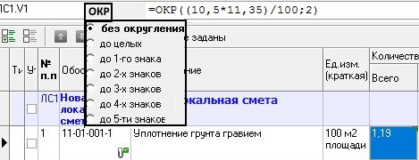

Предлагаю добавить кнопку "ОКР" в строку формул, чтобы при нажатии этой кнопки автоматом добавлялась формула на округление, думаю очень многим эта функция может пригодится. Сейчас же приходится по каждой позиции вручную вводить формулу "=ОКР(...;2)". Конечно есть параметр округления на весь объект (смету) для формул в объёмах, но ведь единицы измерения у расценок разные и естественно округлять тоже приходится на разное количество знаков после запятой.

Сообщение Mikle Ср Окт 26, 2016 12:20
Sega128cheb писал(а):Предлагаю добавить кнопку "ОКР" в строку формул, чтобы при нажатии этой кнопки автоматом добавлялась формула на округление ...
В настоящее время в процессе реализации находится похожий функционал. Работать будет не совсем так как Вы описали, но позволит задать разное округление для разных единиц измерения.
