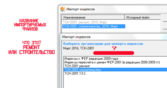

Сообщение arbeiten Ср Апр 06, 2016 14:34
Давно заметил такой момент:
В названии файлов индексов есть указание: ремонт или строительство, а при импорте в программу в окне "Выберите организацию для импорта индексов" в названии импортированного индекса "ремонт" отображается, а "строительство" нет.
Сообщение expert69 Ср Апр 06, 2016 15:22
arbeiten писал(а):Давно заметил такой момент:
Ну если не ремонт, то логично - это строительство ))) по-моему, все предельно понятно и так.
