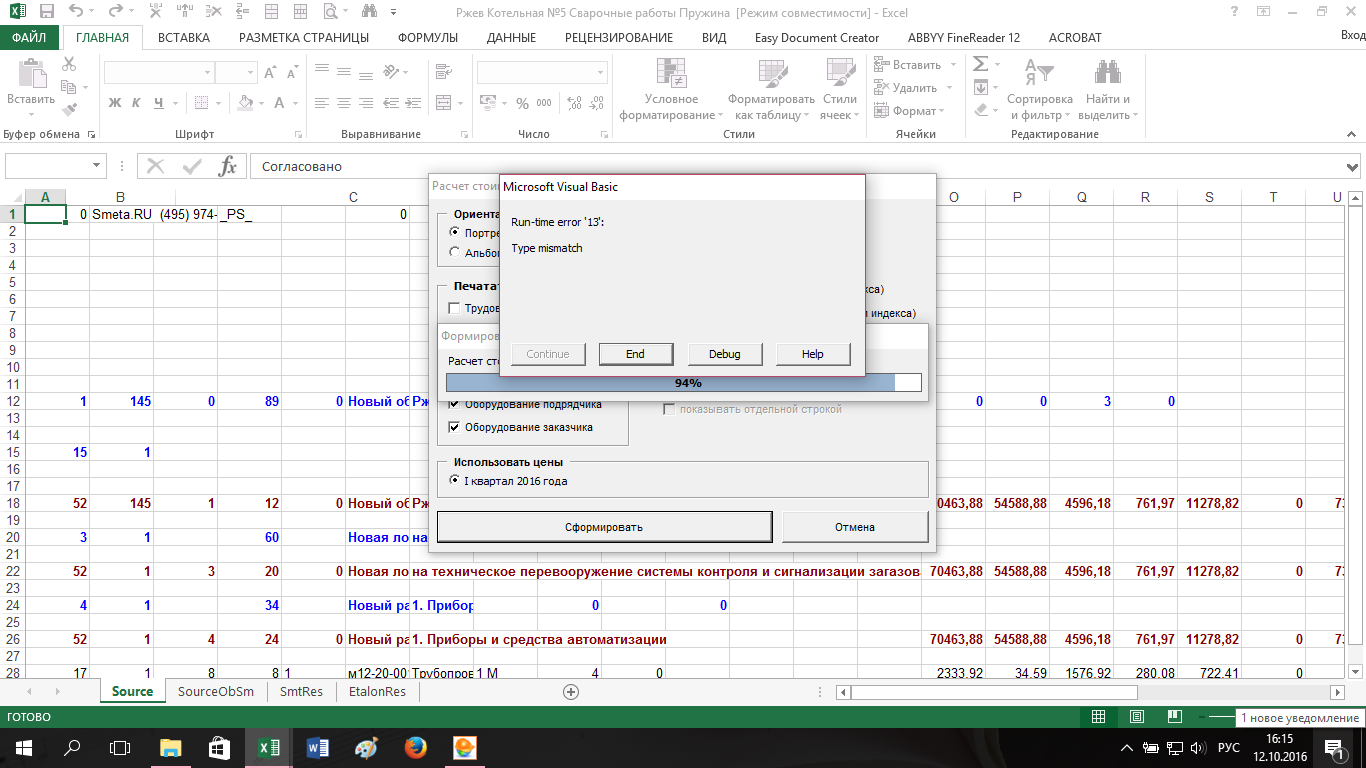

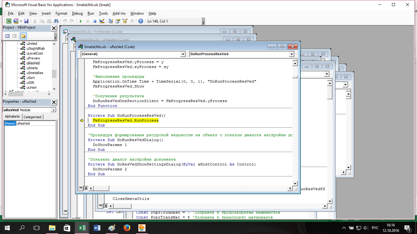

Сообщение expert69 Чт Окт 13, 2016 9:56
Добрый день, коллеги! У пользователя возникла проблема при формировании ресурсной ведомости - ошибка Run-time error 13 . Скриншоты и экселевский файл прилагаю. Версия программы -9.1.1.1
Ржев Котельная №5 Сварочные работы Пружина.xls
Сообщение Timur Чт Окт 13, 2016 13:57
Меняли руками лист Source, а после формируете отчет?
Сообщение expert69 Чт Окт 13, 2016 14:06
Пользователь утверждает, что на других объектах ресурсная ведомость формируется нормально, проблема только в этом. Не знаю, мог ли пользователь что-то менять на листе Source вручную... что именно посоветовать для решения данной проблемы?
Сразу скажу - у пользователя прописаны наши два шаблона, собственно в один из них у него и выгружена смета.
Сообщение Timur Чт Окт 13, 2016 14:11
expert69 писал(а):что именно посоветовать для решения данной проблемы?
Я вижу, что в приложенном файл формулы на объем ссылаются на на другую сформированную смету. Спросите у него, зачем он так делает...?
Сообщение Timur Чт Окт 13, 2016 14:13
expert69 писал(а):Пользователь утверждает, что на других объектах ресурсная ведомость формируется нормальн
Другие документы у него формируются?

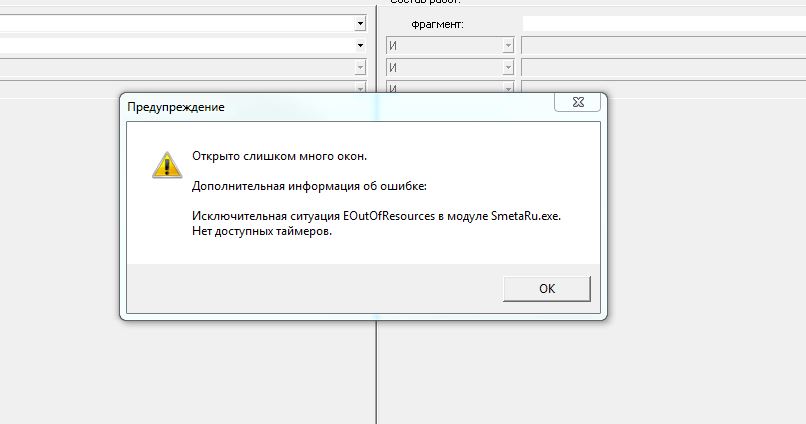

Сообщение arbeiten Пн Дек 12, 2016 11:39
Было открыто около 5 окон всего :?
После такие сообщения: (при попытке вызвать окно поиска по Нормативной базе и поиск по смете)
Закрыл программу, чтобы перезапустить и получил еще одну ошибку:
