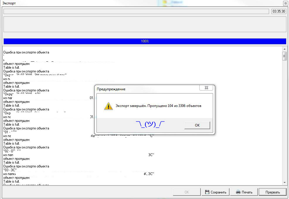

Ошибка при экспорте:
Код: Выделить всё
Table is full.
Ошибка при экспорте объекта
"ХХХХХ"
из папки "ХХХХ"
объект пропущен
Сообщение Semenov Чт Дек 15, 2016 10:43
Достигнут технический предел экспортного формата... Попробуйте экспортировать меньшее количество объектов в один файл...

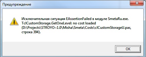

Сообщение arbeiten Ср Фев 08, 2017 16:47
Вбивал цену на материал и словил "привет от Миши" :roll:
Сообщение ArtemovSS Чт Фев 09, 2017 14:57
arbeiten писал(а):Вбивал цену на материал и словил "привет от Миши" :roll:
после закрытия программы, ошибка повторяется?
если да, опишите алгоритм приводящий к ошибке

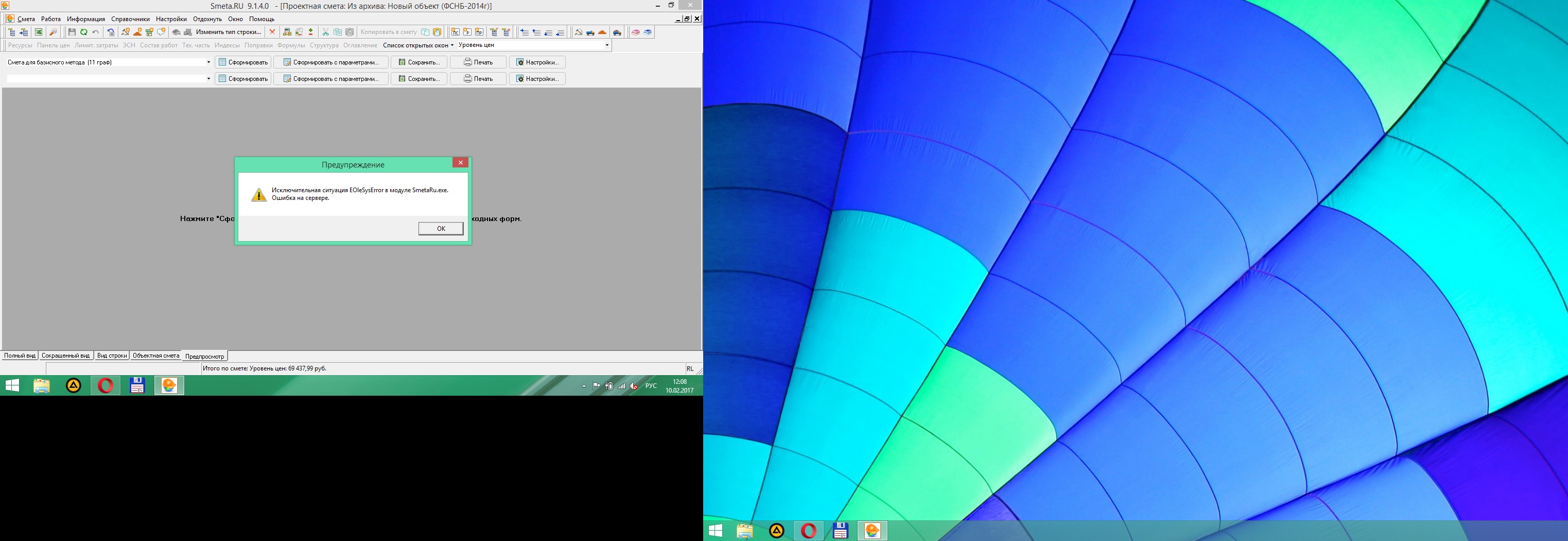

Сообщение smetaru73 Пт Фев 10, 2017 13:00
Добрый день! При открытии режима предпросмотра выходит ошибка. Firebird переустанавливал, добавил в исключения антивируса Firebird и папку стройсофт, накладывал патч ничего не помогает все равно выходит ошибка. В чем может быть дело еще?

Сообщение ArtemovSS Пт Фев 10, 2017 13:05
smetaru73 писал(а):Добрый день! При открытии режима предпросмотра выходит ошибка. Firebird переустанавливал, добавил в исключения антивируса Firebird и папку стройсофт, накладывал патч ничего не помогает все равно выходит ошибка. В чем может быть дело еще?
Выгрузку в excel ( не через предпросмотр) работает?
"Firebird переустанавливал" После этого патч еще раз устанавливали? необходимо установить, обновив при этом и клиентскую часть и базу.

Сообщение smetaru73 Пт Фев 10, 2017 18:39
ArtemovSS писал(а):Выгрузку в excel ( не через предпросмотр) работает?
Выгрузка в exel работает

Сообщение smetaru73 Пт Фев 10, 2017 18:42
ArtemovSS писал(а):"Firebird переустанавливал" После этого патч еще раз устанавливали? необходимо установить, обновив при этом и клиентскую часть и базу.

Именно в такой последовательности и устанавливал, сначала снес firebird, установил новый, перезагрузил комп, установил патч заново и на клиентскую часть и на базу.

Сообщение smetaru73 Вт Фев 14, 2017 10:06
Что больше никаких решений нет этой ошибки?????
