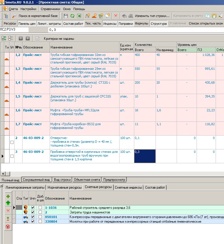

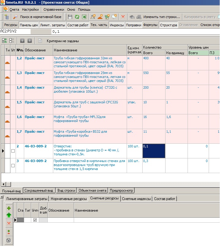

Не на всех расценках отображаются сметные ресурсы. Даже две одинаковых расценки, если в первой я вижу все ресурсы и затраты, то во второй пусто. Как при этом выгрузить ведомость ресурсов, если она по 3 из 50!!!!расценок всего показывает. Звонил в техподдержку,ответ один-Вы не корректно что то делаете., ну конечно...Ок, добавляю новую строку к примеру работаю в фер., добавляю объем, следом вставляю такую же строку и не вижу по ней ресурсов. Перевызов сметных строк не помогает! Занесение вручную помогает, но не для всех, т.е смотрю смету которая мне нужна в ней все расценки "голые" без ресурсов., перевызываю-не помогло. дальше добавляю заново-некоторые появляются. Вообщем приходится все вручную делать., одно заметил, что это еще и в 8 версии было.
Нашел такой способ...проверка сметы, далее убираю изменять наименование и цены на материалы. После проверки ресурсы появляются, только нужно следить за подчиненными строками.
Здесь уже есть
Здесь нет сметных ресурсов
