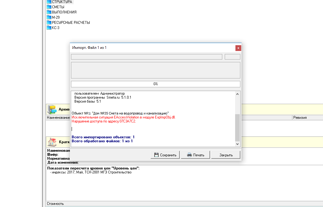

Сообщение Pashsha Пт Май 11, 2018 11:32
smeta.ru 10.0.0.17 исключительная ситуация!
См.скриншот
как исправить ?
Хочу не работать и получать много-много-много денег!
 Pashsha
Сообщения: 54
Зарегистрирован: Вт Янв 16, 2007 22:57
Сообщение Timur Пт Май 11, 2018 11:45
Pashsha писал(а):smeta.ru 10.0.0.17 исключительная ситуация!
См.скриншот
как исправить ?
Повторите процесс для импорта объекта. Ошибка не стабильна, но периодически присутствует.
Данная ошибка в планах на исправление. см. тут

Версия программы у Вас 5-я, судя по скриншоту...
Сообщение ArtemovSS Пт Май 11, 2018 15:02
expert69 писал(а):Версия программы у Вас 5-я, судя по скриншоту...
Это версия программы, из которой был выгружен данный объект.
