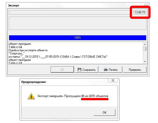

Сообщение arbeiten Сб Дек 19, 2015 11:09
Semenov писал(а):
arbeiten писал(а):Ошибка при экспорте объекта
На диске Е - 131Гб свободного места, если что. База весит : 6Гб.
"...Insufficient disk space..."
Замечено, что это проявляется, когда объем свободного места приближается к значению, кратному 4 Гб ("спасибо" BDE). Лечение вытекает из симптомов - изменить объем свободного места (увеличить или уменьшить), чтобы "сдвинуть" эту границу подальше от порога срабатывания...
Изменил объем свободного места - сработало) Благодарю!
Экспортировал все свои объекты. Из 1870 было пропущено 86 объектов из-за одной и той же ошибки.
Есть решение ?
Кстати обратите на время которое потребовалось для экспорта, есть куда стремиться в плане быстродействия.
"13 этаж "
из папки "__18-12-2015 \ __Объекты_Слава_18-05-2015 \ Оригиналы"
объект пропущен
Table is full.
Я проверил, первый попавшийся объект который не экспортировался из-за ошибки, экспортировался, если выбрать именно этот объект и экспортировать его отдельным файлом.
То есть дело не в объекте, а в пакетной обработке.
Прошу помочь разобраться с решением вопроса пакетного экспортирования. :roll:

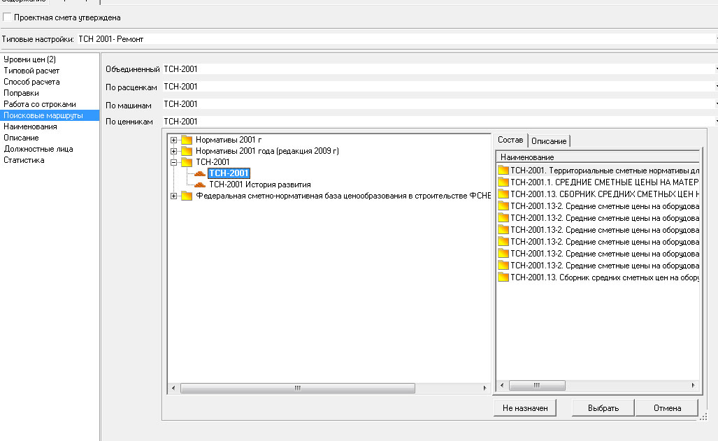

Сообщение WEER Вт Дек 22, 2015 14:21
arbeiten писал(а):Ошибка при добавлении материала.
Из поиска добавляется, а по обоснованию нет.
Не сочтите за труд показать нам на скринах или в видео настроенные пути поиска в параметрах объекта.
WEER
Сообщения: 161
Сообщение arbeiten Вт Дек 22, 2015 14:46
Настройки:
Сообщение Semenov Вт Дек 22, 2015 15:10
arbeiten писал(а):Из поиска добавляется, а по обоснованию нет.
Третьим пунктом в пути поиска у Вас идет папка, на которую вероятно отсутствует лицензия. Поиск по путям пропускает эти сборники, находя все материалы в других папках ниже, а вот поиск в смете останавливается на первой найденной позиции...
Сообщение arbeiten Вт Дек 22, 2015 17:41
Удалил папку. Все заработало. Благодарю!
