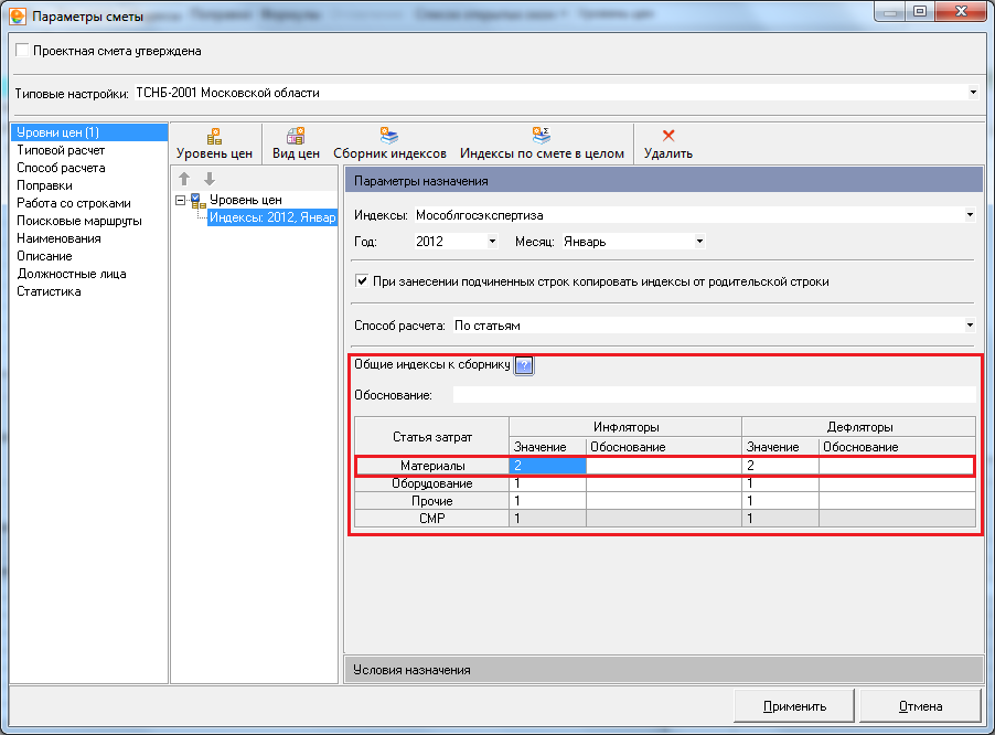

Сообщение Kir Чт Окт 25, 2012 11:50
Дмитрий1905 писал(а):...однако индексы на подчиненные строки от родительской строки не копируются (ТЕРмо)...
Действительно, индексы с главной не приходят на подчиненную. Но. Есть способ как обойти данную ситуацию. Откройте параметры объекта. Перейдите в раздел "Уровни цен" на узел со сборником индексов. Задайте значение(я) "Общим индексам к сборнику" (см. скрин). В этом случае система произведет действия, которые вам необходимы. В ближайшее время исправим.
Настройки.

Сообщение Дмитрий1905 Чт Окт 25, 2012 12:08
Не забудьте про поиск индекса по шифру через ctrl+enter, кучу времени экономило
