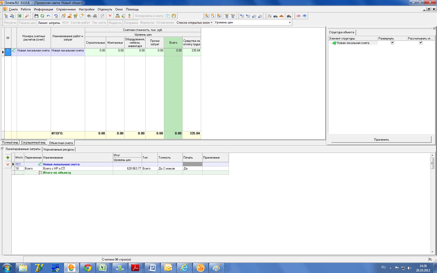

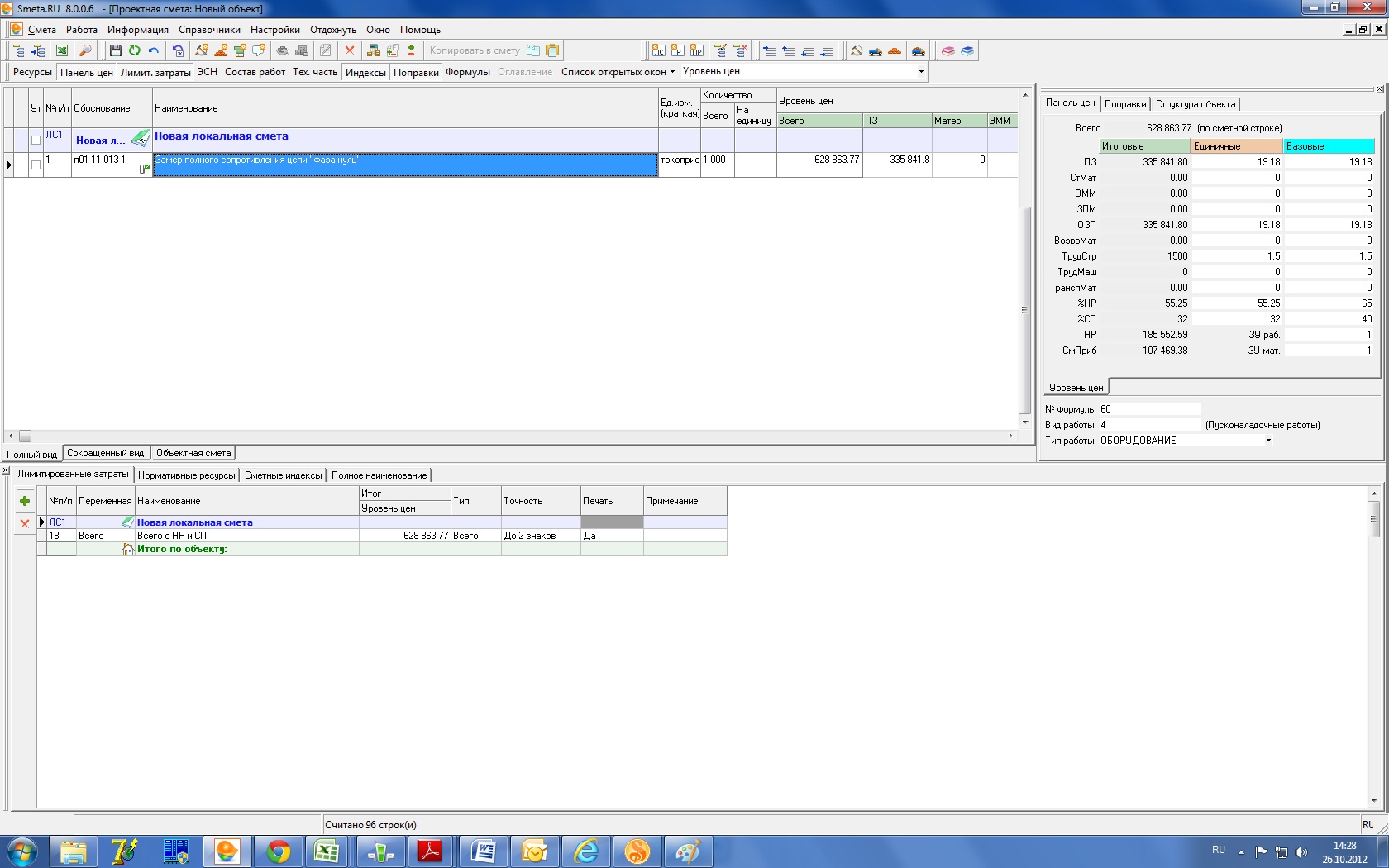

Еще для патча:
Пусконаладочные работы имеют тип работ "оборудование", в 7 версии было так же, но в 8 оборудование не вносится в объектный расчет, просто стоимость оборудования = 0 и соответственно сумма по объектному расчету меньше суммы по локальному сметному расчету на сумму оборудования (ПНР)

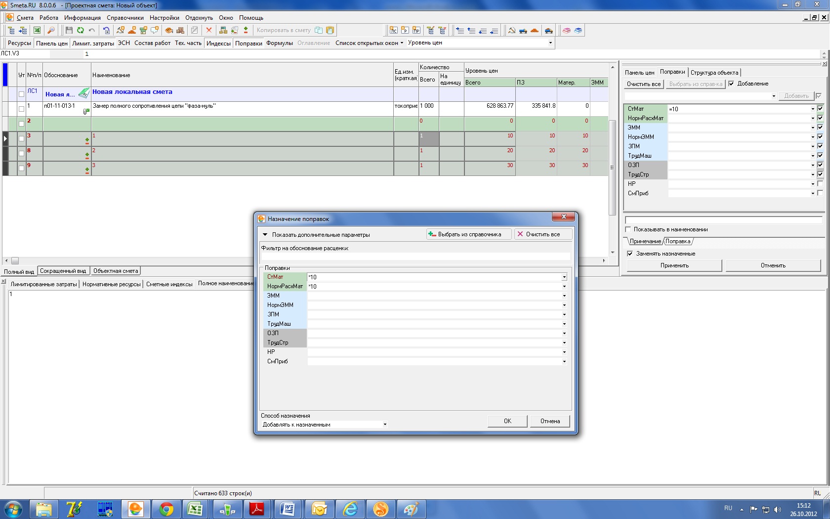

Спасибо, учту. Просто вспоминаю времена, не помню точно, версия 3-я наверное была, или меньше, как я делал эту же операцию:
Заношу нужное количество строк материальных ресурсов, скажем, штук 20. Проставляю цены через поправку на материальные ресурсы вида "=5600". Затем выделяю все эти 20 строк, в поправку на материальные ресурсы ввожу "*40,4125/1,18*1,02", убираю галочку "заменять назначенные" из панели поправок и эта поправка заносится на все эти 20 строк. Видите, на сколько быстрее все происходит? Это была одна из самых весомых причин (хотя причин было много), по которой я уговорил руководство перейти с винсметы, это пакетная обработка строк. В последующих версиях эта удобнейшая функция перестала толком работать, точнее она работает со всеми строками, кроме материальных ресурсов, введенных вручную. Где-то я поднимал эту тему на форуме ранее. Много лет уже прошло, баг так и не исправили, хотя, я уверен, это совсем несложно.
Так все так же работает в 8-й версии , как врочем и в 7-й. Спецально себя проверил , следелал по вашему алгоритму. Отлично все работает. Нажимаете Ctrl+N - и далее все как вы пишете. Из окна со списком выбираеет "заменить все " и ... все! Разве что поправку на НДС в поправках можно не показывать, а поставить галку в в панеле. А можно совсем по старинике ( убрать галку НДС в панели , и все учесть в поправках

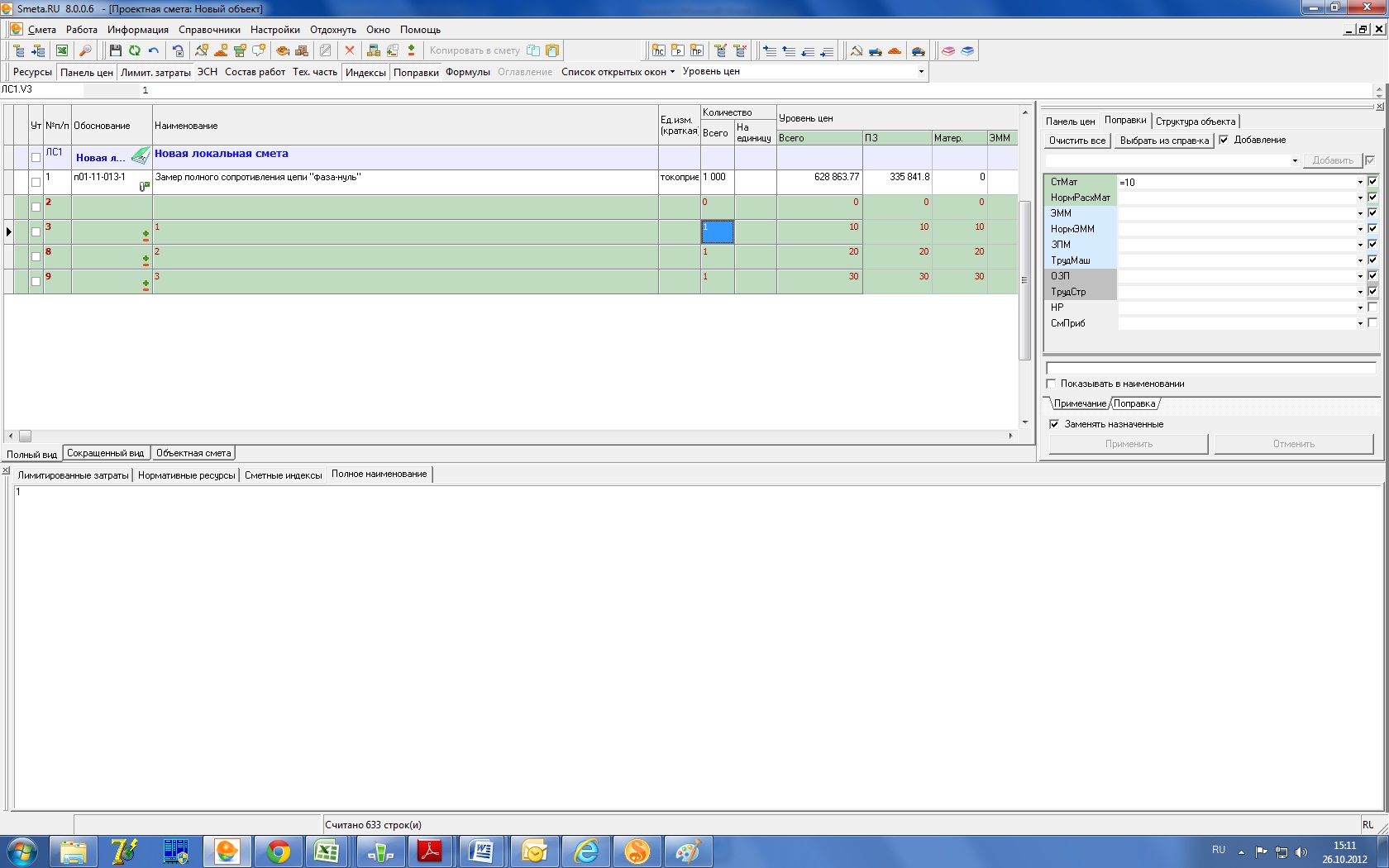

Re: Smeta.ru 8.0.0.6
Сообщение Дмитрий1905 Пт Окт 26, 2012 13:18
С каких это пор ПНР - оборудование?. Это прочие ( 7-я графа объектной и ССР), только разных базах, ПНР учитывается по разным главам.
В "графу 6" вносится только стоимость оборудования, а монтаж оборудования учитывается в 5-я графе.
Патч тут не причем. Есть у нас небольшие косяки по базам с привязкой по типам работ ( по ТСН в частности ), но в самое блищайшее время будут выложены исправленные ценники ТСН для корректной работы в 8-й версии. А если материалы вставлются "вручную", по прайсам - то пользователь по любому должен отнести материальный ресурс на строительные или монтажные работы ( если такой ресурс вносится как сметная строка, а случае занесения подчиненной стройкой убедитесь что есть уставлена галка "копировать формулы от родительской"
Программа относит ПНР к оборудованию (ТЕР МО 2001) Я вручную переставляю тип работ на ПНР с оборудования на прочие. Это понятно, что база 2001 устаревшая, в ней ошибки. Я не про то. Я писал про проблемы с объектной сметой. Там какая-то плавающая ошибка. Пока я не переставил ПНР с оборудования на прочие, в объектной смете они вообще не отражались.

Сообщение Kir Пт Окт 26, 2012 13:21
Дмитрий1905 писал(а):...в объектной смете они вообще не отражались...
Хотелось бы на это взглянуть.

Сообщение Дмитрий1905 Пт Окт 26, 2012 13:31

Сообщение RUDEN Пт Окт 26, 2012 13:48
Дмитрий1905 писал(а):Программа относит ПНР к оборудованию (ТЕР МО 2001)
Тут у Вас по базе которая установлена какой то косяк.
Мособлэкспертиза никогда не делала территориальные сборники по монтажу и ПНР - только выпускаля для них индексы ( как для старой , так и для новых редакций )
Попробуйте переустановить базу. Я проверил ПНР по актуальным базам старой и новой редакции, там везде стоит вид работ "пусконаладочные", и тип работ - прочие. Честно говря, не помню, чтобы мне попадались по федеральным расценкам ПНР как оборудование. Если это и было то давно. Еще возможно у вас устаревший типовой расчет. Скачайте послединй с сйта.

Сообщение RUDEN Пт Окт 26, 2012 13:51
Пока писал ответ, увидил ваши картинки
А каким типовиком пользуетесь. Эту ошибку исправил миниум года 2 назад если не больше. И имете в виду, если пользуетесь 8-й версией, лучше пользоваться типовиком для 8-й ( иначе в отчетах не все будет отражаться , в частности по ценообразованию НР и СП )

Данная операция работает, если в строке либо нет поправок, либо поправка не начинается со знака "=", или не "Добавлять к назначенным", а "заменять", как у Вас. Если же поправка имеет вид "=..." и режим "Добавлять к назначенным", то будет как у меня на скриншотах. (скриншоты в обратном рорядке)

Сообщение Дмитрий1905 Пт Окт 26, 2012 14:33
RUDEN писал(а):Пока писал ответ, увидил ваши картинки
О, с новым типовым расчетом объектная смета составляется корректно, спасибо.
