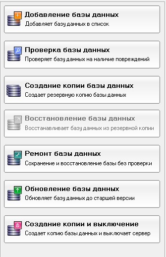

Сообщение Bivan Чт Янв 31, 2013 13:58
Программа мониторинга баз данных: Предлагаю убрать с каждой кнопки слова "базы данных" и не мусорить пиктограммой "база данных", а сделать общий заголовок для кнопок "Операции с базой данных", или быть последовательными в изначальном стремлении написать "базы данных" на каждой кнопке 2 раза (на последней кнопке написано только один раз), и обратить внимание на то что на третьей кнопке сверху нарисовано 2 базы данных, а на последней которая также делает копию нарисована одна база данных.
