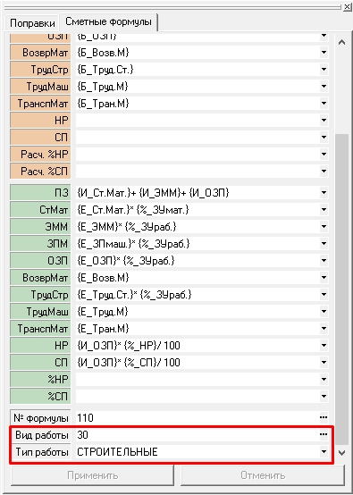

Сообщение Павлик5000 Чт Дек 15, 2016 15:23
Есть возможность сделать так, чтобы при выделении нескольких строк была возможность поменять сразу у всех "Вид работ" и "Тип работ".
 Павлик5000
Сообщения: 39
Сообщение InarP Чт Дек 15, 2016 15:54
Здравствуйте!
Павлик5000 писал(а):Есть возможность сделать так, чтобы при выделении нескольких строк была возможность поменять сразу у всех "Вид работ" и "Тип работ".
Такая возможность существует. Открываете окно "Сметные формулы", там можно выбрать "Вид работы" и "Тип работы" для выделенных строк.
Сообщение Павлик5000 Чт Дек 15, 2016 16:09
InarP писал(а):Здравствуйте!
Вот это магия... спасибо, про формулы даже не думал, так как даже не знаю зачем мне пожет понадибиться изменять формулы.

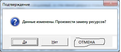

Сообщение arbeiten Вт Дек 20, 2016 15:28
Добавьте, пожалуйста, кнопку отмена в диалоговое окно при закрытие окна "Замена ресурсов".
Это удобно, когда необходимо продолжить работать в окне ЗР и хотелось бы видеть, что уже отредактировал (редактированные позиции выделяются желтым) :roll:
