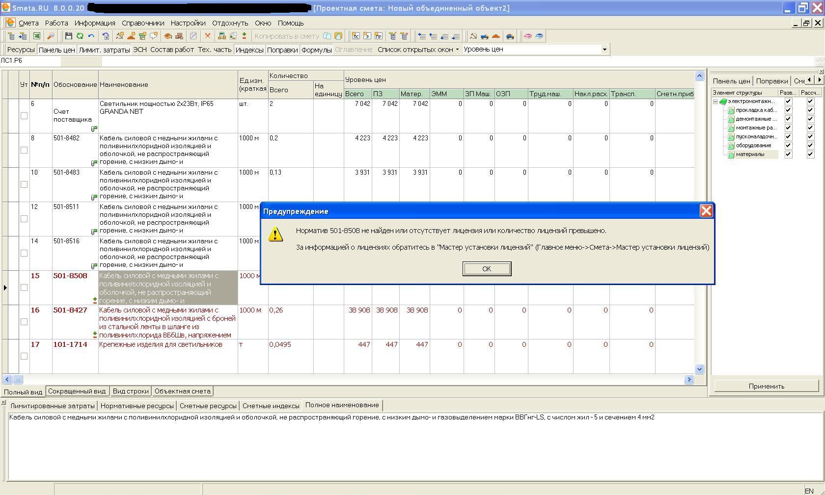

Сообщение Anttty Ср Июн 05, 2013 9:02
Приветсвую всех.
Довольно часто в смета.ру 8 появляется ошибка при перевызове расценок, ошибка на скриншоте:
Ошибка при перевызове расценок
Смета набиралась в смета.ру 8.0.19 далее через формат арпс была перенесена в смета.cloud, далее часть сметы была набрана в программе смета.cloud, далее была экспортирована в новый формат .sobx
также проводились эксперименты и с экспортом в формат .arp
после импорта сметы в программу смета.ру 8.0.20 - результаты не утешительные...
smeta.ru 8, с завидной регулярностью сопротивляется перевызову расценок и ценников, выскакивают надписи, что расценка (ценник) не найдена, хотя смета изначально зоздавалась именно в программе
smeta.ru 8, т.е. программа не узнает свои же расценки...
Приходится копировать название расценки, находить ее через поиск в СНБ и вставлять в смету с последующим удалением аналогичной, но почему-то не распознаваемой расценки...
С уважением.
Anttty
Сообщения: 106
Сообщение lexx2 Ср Июн 05, 2013 10:01
Самое простое посмотрите указаны ли в параметрах сметы поисковые маршруты. Обычно бывает из-за этой причины программа не находит расценок.

Сообщение Fray Ср Июн 05, 2013 11:25

Посмотрел внимательнее, в меню объекта "поисковые маршруты" стоит неправильный путь вместо ФЕР-2009 стоит просто ФЕР во всех строчках (объединенный, по расценкам, по машинам, по ценнникам) в строке же "типовые настройки" стоит "ФЕР-2009 ремонт" как и должно быть.
Lexx2 вы оказались правы, спасибо Вам, дело действительно оказалось в поисковых маршрутах, точнее в том, что программа их почему-то некорректно сохраняет в файл .sobx или вообще не сохраняет и потом приходится заново перевызывать кучу расценок после процедуры импорта... :?

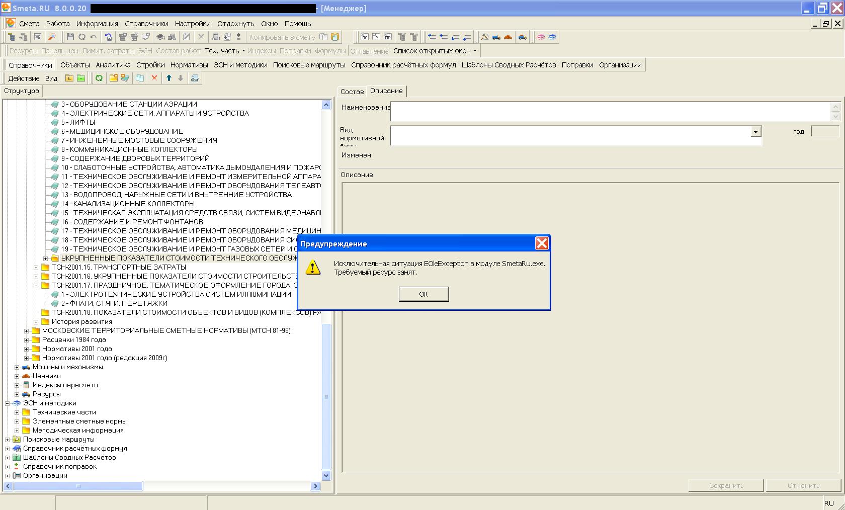

Сообщение Anttty Чт Июн 20, 2013 12:52
Уважаемые разработчики,
Обнаружился такой баг:
в смета.ру после захода в расценки сборников и последующей попытки перехода в папку "ЭСН и методики" - "Тех.части" происходит вот такая ошибка... при этом чтобы попасть в папку "Тех. части" приходится выходить из программы и заходить заново, скрин с ошибкой прилагается
хреновина с морковиной....
Это я нажал ок и далее попробовал вернуться к расценкам, при этом ошибка вылезла вновь... :shock:

Сообщение Fray Чт Июн 20, 2013 13:46
Anttty писал(а):Обнаружился такой баг:
Добрый день! Скажите, пожалуйста, если попытаться открыть техчасть, находясь в смете, у Вас возникнет такая ошибка?
Сообщение Anttty Чт Июн 20, 2013 15:39
Здравствуйте!
Нет, если из сметы сразу перейти в техчасть выделенной расценки через кнопку главного меню, то ошибки не возникает.
Возникает только в том случае, если выполнить следующую последовательность действий:
1. Находясь в смете, нажимаю кнопку "расценки" главного меню => попадаю в папку "расценки" менеджера, добираюсь до самих расценок, прокручиваю список расценок.
2. Далее, в менеджере (в левой части) нажимаю на папку "тех части" (при этом дерево папки расценки оставляю открытым) и начинается выскакиевание ошибки после каждого нажатия на элементы дерева менеджера, да и любого другого элемента программы, она полностью перестает нормально работать, постоянно выскакивает указанная ошибка и приходится закрывать программу... :shock:
