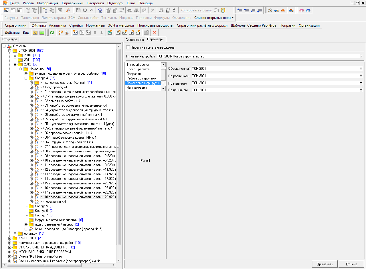

Сегодня появилась новая ошибка, действия в результате которых возникла данная ошибка: создал копию объекта, перешел в параметры на вкладку наименование, изменил наименование в графе шифр, перешел на другую вкладку поисковые маршруты и вот оно.
 lexx2
Сообщения: 326
Сообщение Voyager`tm Пт Апр 19, 2013 11:13
lexx2 писал(а):Сегодня появилась новая ошибка, действия в результате которых возникла данная ошибка: создал копию объекта, перешел в параметры на вкладку наименование, изменил наименование в графе шифр, перешел на другую вкладку поисковые маршруты и вот оно.
1. Версия программы?
2. Повторяется ли ошибка всегда при указанных действиях?

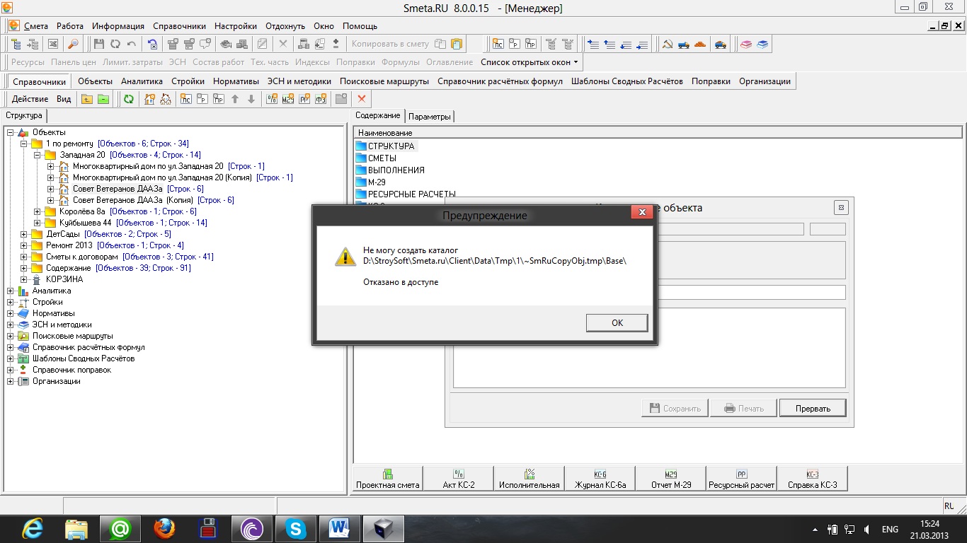

Сообщение Andrey73 Вт Апр 23, 2013 13:51
Здравствуйте!При повторном копировании объекта возникает такая вот ошибка(файл во вложении).Как можно это исправить.Версия программы 8.0.0.17

Сообщение Semenov Вт Апр 23, 2013 14:19
Andrey73 писал(а):Как можно это исправить
Обновить программу до версии 8.0.0.17
Andrey73 писал(а):Версия программы 8.0.0.17
Внимательно посмотрите на заголовок окна программы на Вашем скриншоте...
Сообщение Andrey73 Вт Апр 23, 2013 14:23
Видел заголовок. Скрин был сделан до установки патча. Еще раз скринить не стал.После установки 17 патча ситуация не изменилась.

Сообщение Semenov Вт Апр 23, 2013 14:43
Приложите объект, который копируете... можно в личку...
Укажите (точно) версию и разрядность операционной системы, тип файловой системы диска D:
