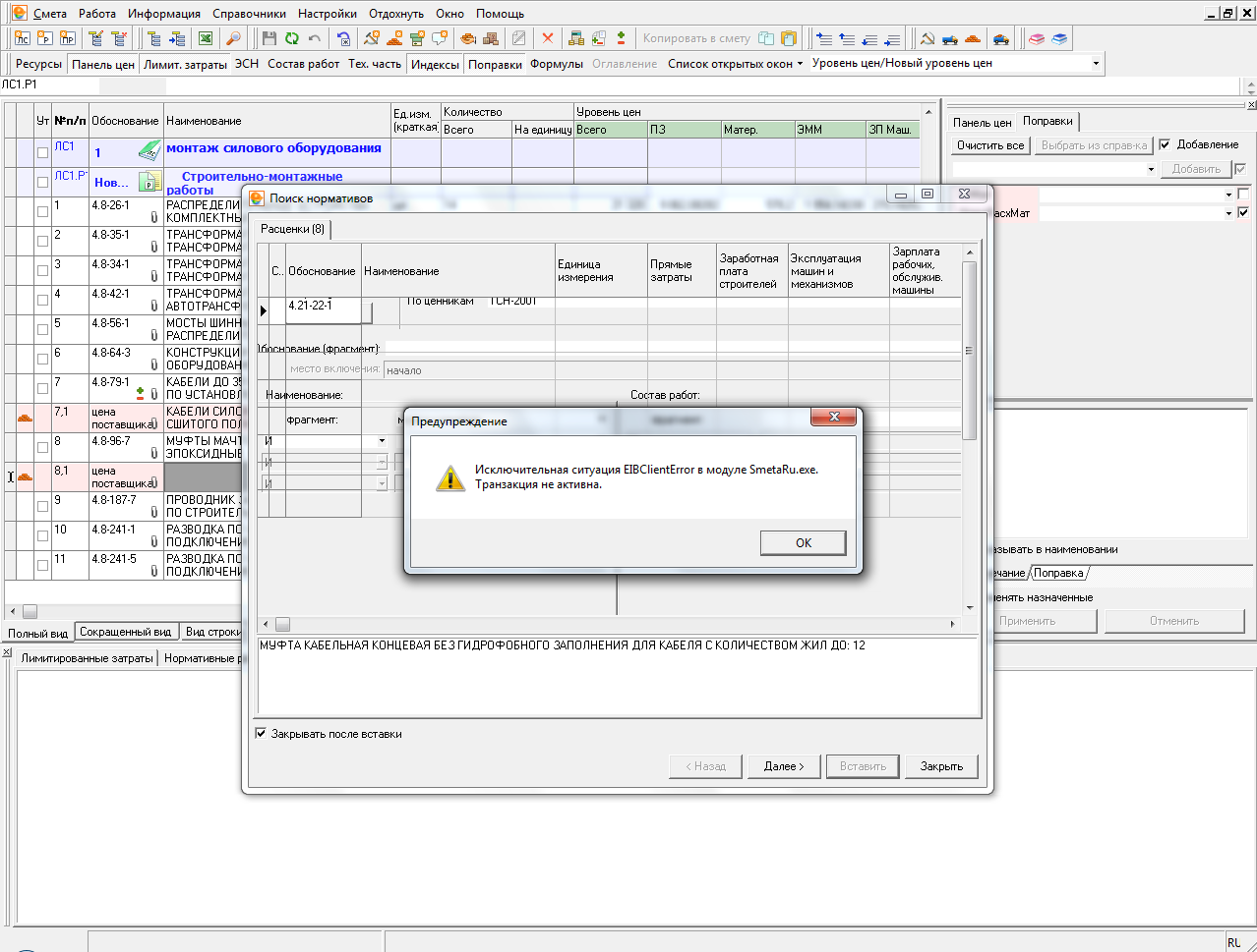

Сообщение lexx2 Чт Июл 04, 2013 10:07
1) Сегодня появилась новая ошибка при поиске. Патч последний 20.

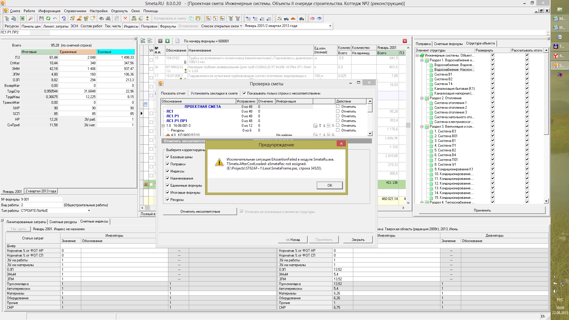

Сообщение multics Чт Авг 22, 2013 9:31
Здравствуйте! Вот такая ошибка вылезает при проверке сметы. В чем может быть дело?
multics
Сообщения: 7
Зарегистрирован: Чт Авг 22, 2013 9:20
Откуда: Санкт-Петербург
Сообщение Mikle Чт Авг 22, 2013 10:29
multics писал(а):Здравствуйте! Вот такая ошибка вылезает при проверке сметы. В чем может быть дело?
Ошибка плавающая (возникает не всегда и сильно зависит от исходных данных). если вас не затруднит, и это вообще возможно, не могли бы Вы прислать объект на котором возникает ошибка (возможно личным сообщением) и описание какие параметры были выбраны при запуске режима проверки сметы.

Сообщение Mikle Чт Авг 22, 2013 13:17
multics писал(а):Отправил файлик личным сообщением
Получил, спасибо. А по каким поисковым маршрутам запускаете проверку?
Сообщение multics Чт Авг 22, 2013 14:39
ТЕРы Тверской области 2009 год.
И главное до кого-то момента было все в порядке...а потом сломалось
multics
Сообщения: 7
Сообщение Mikle Пт Авг 23, 2013 8:02
Ошибка стабильная? В смысле повторяется всегда?
Если вас не затруднит попробуйте такие последовательности действий перед запуском проверки:
1. Открыть смету, перейти в конец, запустить проверку.
2. Создать копию объекта и запустить проверку на копии.
У меня, к сожалению, ошибка не повторяется, а хотелось бы понять причины возникновения и исправить.
