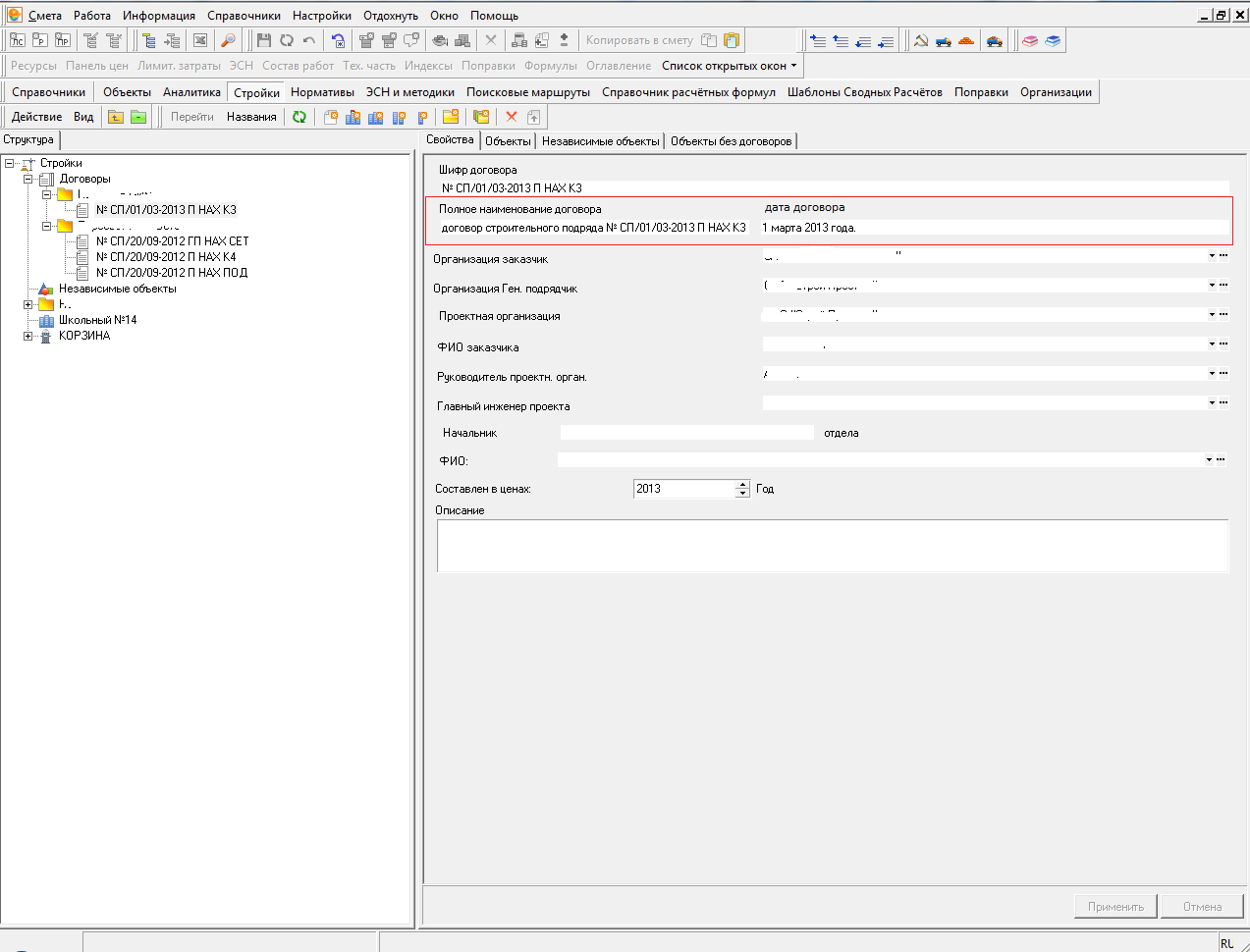

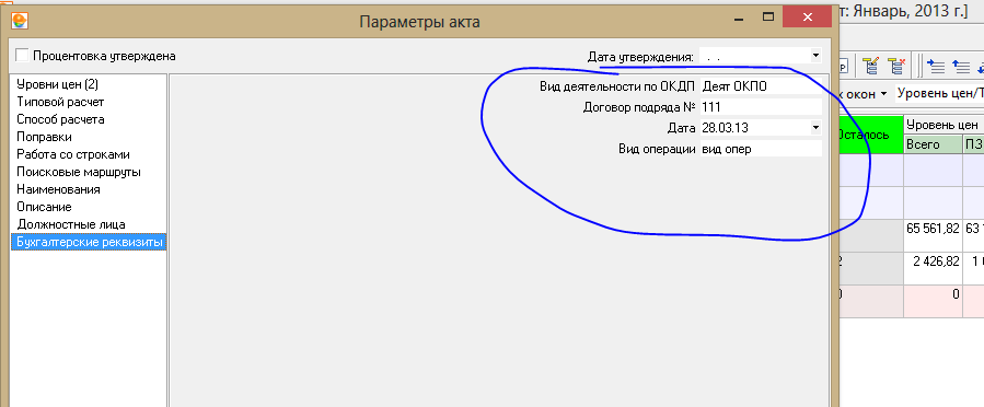

lexx2 писал(а): где мне вводить параметры договора, чтобы они отображались у меня в акте КС-2, а то вроде привязка к договору есть а в КС-2 данных по договору нет, т.е. номер и дата договора остаются пустыми.
Не совсем понял...но в тех договорах, которые в стройках, нет полей ввода для номера и даты. А в КС-2 номер договора и дату нашел только в бухгалтерских реквизитах, и они вроде как не относятся к привязанным договорам.
Сообщение lexx2 Ср Мар 27, 2013 16:25
Вот в том то и дело, что в КС-2 в графах номер договора и дата договора имеются формулы которые ссылаются на пустые строки. А хотелось бы лучшей автоматизации процесса. Или мне эту просьбу повторить в теме по улучшению программы.

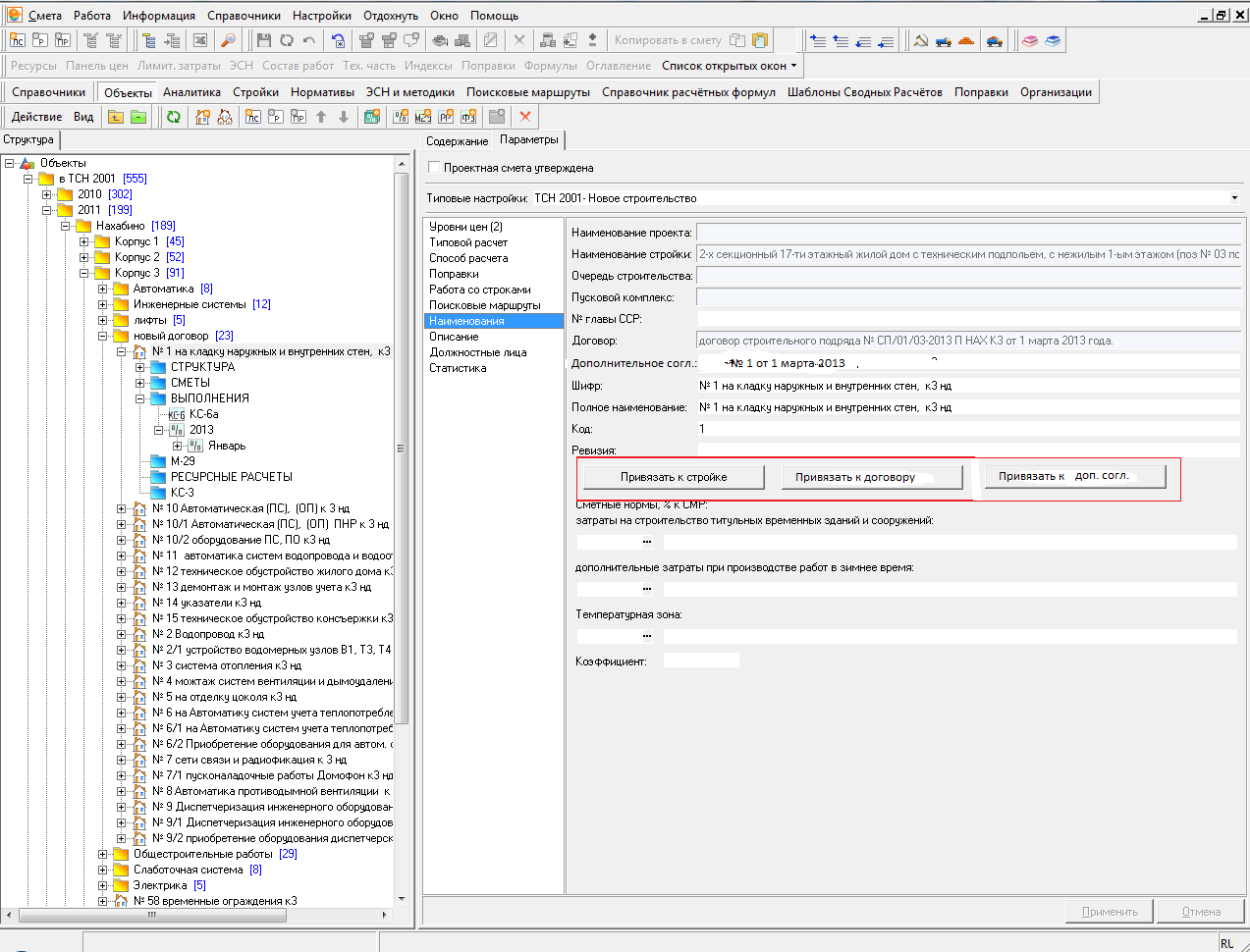

Сообщение Timur Чт Мар 28, 2013 8:11
в КС-2 данные попадают из следующих полей см. рис.

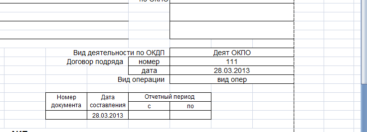

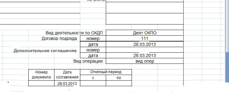

Сообщение lexx2 Чт Мар 28, 2013 9:06
Тогда другой вопрос, а нельзя ли как то привязать эти данные к строкам внесенным. Еще бы не мешало бы добавить к договору под объекты " дополнительные соглашения с такой же формой как и у договора. Например вот так.
разграничить поля в договоре и привязать их к форме КС-2. Да и к самой смете не мешало бы привязать через функцию СЦЕПИТЬ. Чтобы в конечном счете отображалось( еще бы не мешало сделать привязку к дополнительному соглашению) как на
А также не мешало бы добавить графу в выходную форму КС-2. номер дополнительного соглашения. Так как очень часто для многих работ определяющим документом является дополнительное соглашение.

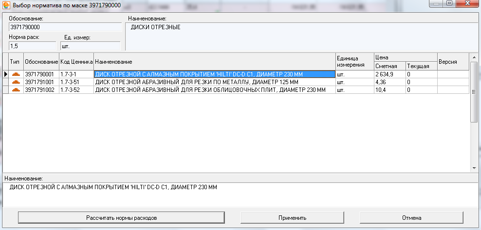

Сообщение lexx2 Пн Апр 01, 2013 13:16
Вот нашел.
Я думаю что это ошибка в базе так как слишком большая разница в стоимости.

Сообщение zzz1386 Вт Апр 02, 2013 9:23
lexx2 писал(а):Вот нашел.
Они ж алмазные, поэтому цена вполне реальна

Сообщение Roman1982 Вт Апр 02, 2013 11:39
По ресурсу 1.7-3-1 (ДИСК ОТРЕЗНОЙ С АЛМАЗНЫМ ПОКРЫТИЕМ 'HILTI' DC-D C1, ДИАМЕТР 230 ММ), сравнили с исходниками предоставляемыми Мосстроценами, базовая сметная цена действительно 2634,90р. Индекс на данный материал, например в сентябре 2012г.. был 2,03, соответственно текущая стоимость без НДС - 5349,85. Если верить интернет-магазинам, такой диск оринтеровочно стоит 4000р. Если Вы считаете, что эта стоимость завышена, предлагаю обратиться в МОССТРОЙЦЕНЫ за разъяснением.
