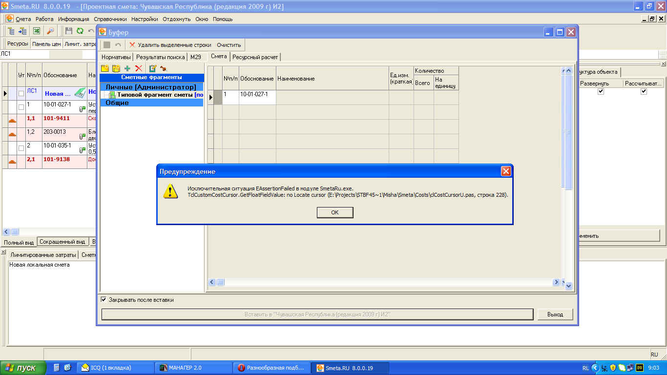

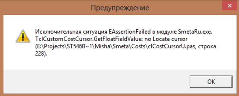

8.0.0.19 - win8. Скопировал несколько строк в буфер обмена. При открытии буфера обмена появляется окно с предупреждением, которое невозможно закрыть (появляется снова и снова) см. вложение. Закрытие только через диспетчер задач, и при последующем открытии программы работать с буфером так же нельзя, вылетает то же самое предупреждение. Что характерно, путь который указан в окне, никогда не существовал на моем компьютере.

Сообщение Limon_21 Ср Май 15, 2013 9:39
Такая же ошибка с Буфером обмена но только ОС ХР пробывал на win 7 тоже самое . Версия Smeta.ru 8. патч 19

Сообщение Mikle Ср Май 15, 2013 9:52
Да, есть такая проблема. Поправим в ближайшем патче. Сейчас избавится можно если в параметрах (Главное меню -> Настройки -> Параметры) на закладке "Сметные" снять галочку с параметра "Показать индикатор назначенных индексов".
