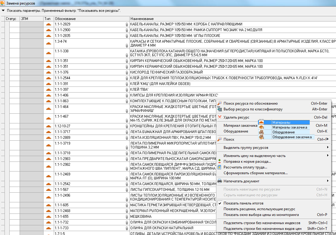

Сообщение arbeiten Вт Июн 07, 2016 11:01
Voyager`tm, благодарю за комментарии!!!
В окне ЗР добавьте, пожалуйста, в контекстное меню два пункта: материалы и оборудование заказчика.
Это еще больше упростит с работу с материалами в окне "Замена ресурсов" :wink:
Сообщение Fray Вт Июн 07, 2016 11:29
arbeiten писал(а):В окне ЗР добавьте, пожалуйста, в контекстное меню два пункта: материалы и оборудование заказчика.
Добавлено в план работ. CQ[14884]

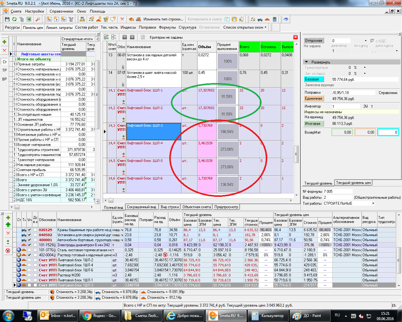

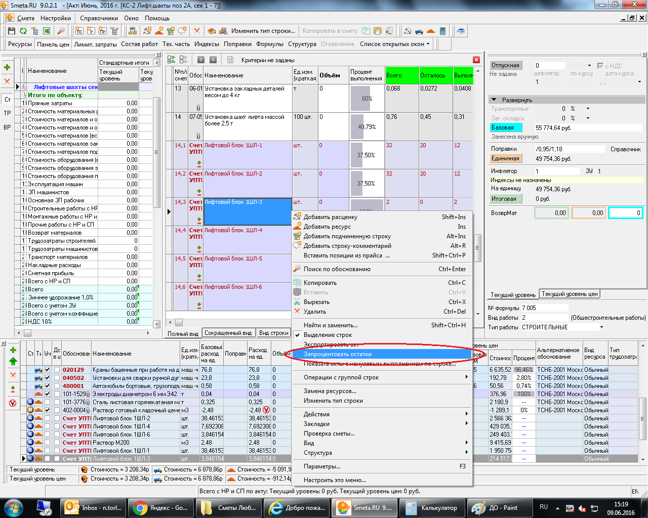

Сообщение rut_ashatan Чт Июн 09, 2016 15:43
Версия программы 9.0.2.1. Только-только поставили, осваиваю новизну.
Но столкнулась с таким моментом, при закрытии КС "в ноль" решила воспользоваться функцией "Запроцентовать остатки". И получилось, что подчинненные строки закрылись не остатками, а с перебором и недобором. См.скрины. Подскажите, плз, что нужно сделать, чтобы считало верно?
З.Ы. Ручками пробиваю объемы построчно - все норм.

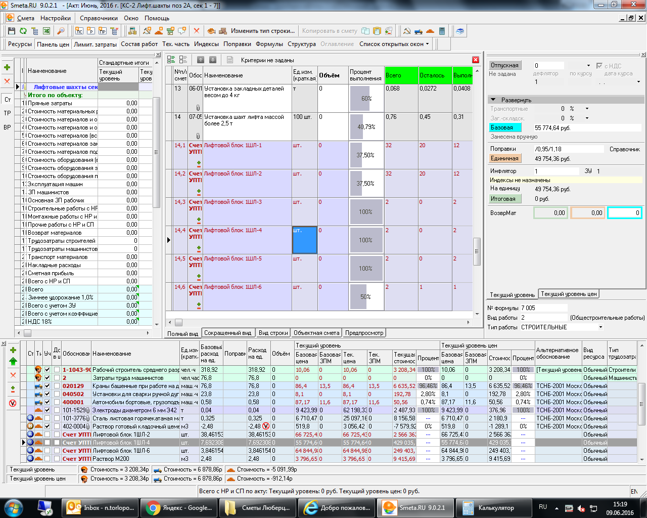

Сообщение rut_ashatan Чт Июн 09, 2016 16:11
И еще такой момент - списание материалов, занесенных подчинными строками. Утверждаю КС, выпускаю М-29, и по итогу списывает объем материала не тот, что занесен в смету и запроцентован в КС, а какой-то другой, неведомо мне как посчитанный. См.скрины. Версия программы 9.0.2.1.
В частности, трубы надо было списать 15,6 м, ну а жб-элементы в целых штуках, а не с сотыми и тысячными (в точности со сметой и КС-2). Скажите, пожалуйста, что нажать, чтобы заработало? :roll:

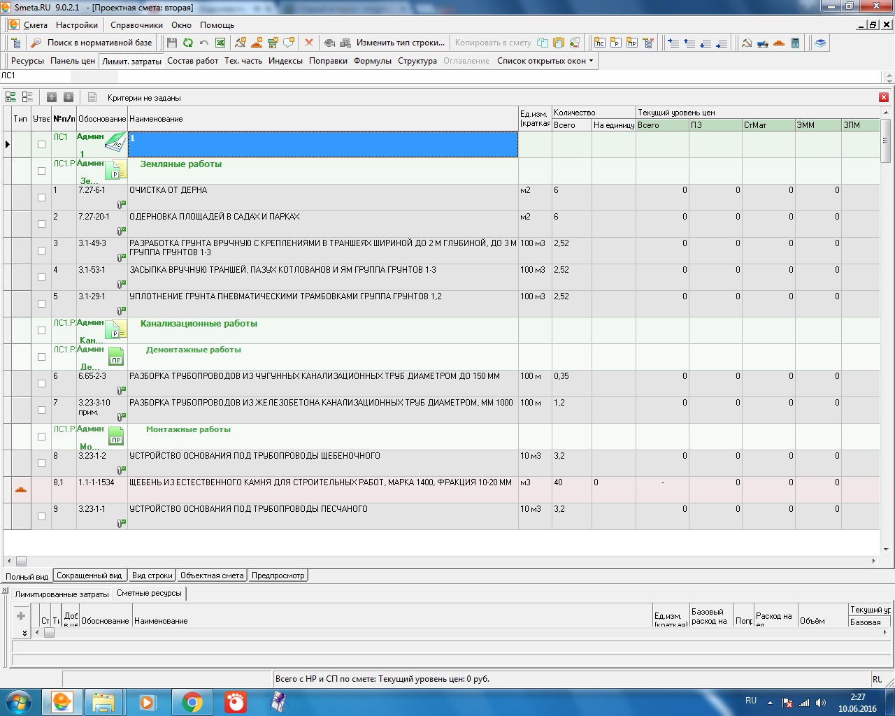

Всем привет. Версия программы 9.0.2.1. Имея открытую смету по неосторожности нажал куда-то чего-то не там и о Боже, некоторые строчки позеленели. Подскажите, пожалуйста , что я нажал случайно, что это такое. И как от этого избавиться? Всем БОЛЬШОЕ спасибо.
819160711252
Сообщения: 28
Сообщение Mikle Пт Июн 10, 2016 10:09
Элементы структуры зеленым отрисовываются, когда они заблокированы другим пользователем на редактирование, имя заблокировавшего пользователя при этом пишется в колонке "Обоснование". На Вашем скриншоте это "Администратор".
К сожалению данный механизм иногда ошибочно срабатывает при работе в базе только одним пользователем, т.е. получается, что пользователь сам себя заблокировал. Если Вы вспомните последовательность действий, которая привела к такому результату, то мы исправим эту недоработку.
Что можно сделать, чтобы вернуться к нормальному отображению:
- в большинстве случаев помогает кнопка "Обновить смету"
- если не помогло: закрыть/открыть проектную смету
- если не помогло (особо запущенный случай): закрыть/открыть программу
