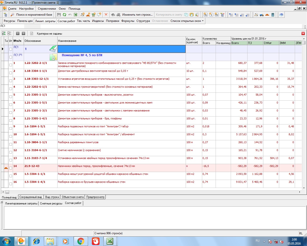

Завел в программу смету через АПРС. И она чего то вдруг стала красная. Вопрос: от чего она покраснела? Второй вопрос: каким образом можно перейти в обычный режим. То есть черно-белый? Спасибо.

819160711252 писал(а):Завел в программу смету через АПРС. И она чего то вдруг стала красная. Вопрос: от чего она покраснела? Второй вопрос: каким образом можно перейти в обычный режим. То есть черно-белый? Спасибо.
Как то, вот так

Добрый день!Красный цвет означает,что не назначены индексы пересчета.Так как смета создана в базе СН-2012 то в ней индексов и не должно быть.Что бы отключить эту подсветку нужно в программе нажать правой кнопкой мыши,действия и там убрать галочку со строчки "подсветить строки без назначенных индексов".После этого смета станет черно-белой.

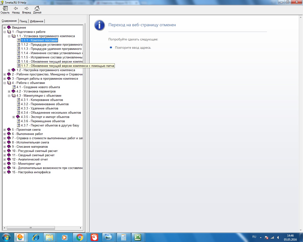

Хотел открыть справку..., и вот что получилось. В чем фишка? И еще один вопросик: можно ли восстановить то, что удалено из корзины. Если да, то как?

так только на этом пункте меню? отображается ли похожая по виду справка в других программах? Есть версия, что Ваша ОС давно не обновлялась.
По поводу восстановления из корзины есть пункт меню "Восстановить". Он появляется, если раскрыть корзину, встать на узел объекта или папки и нажать правую клавишу мыши.
Ну а то, что удалено из корзины, восстановить невозможно.

Версия 9.0.2.1 от 07.04.2016 года. Предыдущие обновление с 9.0.0.0 до 9.0.2.0 было с косяком. Не прописывалось меню в всплывающем окне в настройках. Выпадал квадрат без слов, зато можно было нажимать в разных местах и появлялись разные функции. Может и здесь какой то жучок-сверчек завелся?*

Я имею ввиду обновления операционной системы.

А как тут вяжутся обновления ОП и программа. Стоит виндовс 7. Обновления я вообще отключил, дабы не грузить непонятно что.

Очень рекомендую включить обновление ОС обратно.
819160711252 писал(а):А как тут вяжутся обновления ОП и программа
мы используем в программе вызовы операционной системы, а также ее компоненты, которые периодически обновляются. В данном случае, справка отображается системным функционалом.
