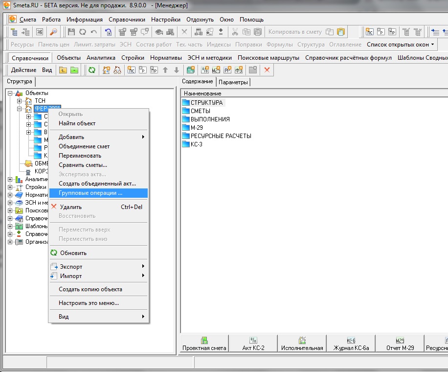

Дмитрий1905 писал(а):Добрый день. При попытке открыть параметры объекта выдает ошибку. Как исправить? Перенабивать смету не хочется.
Воспользуйтесь режимом "Групповые операции...". Доступен в Менеджере объектов из контекстного меню. Далее выберите операцию - "Назначить типовой расчет". Должно помочь. Есть точное описание последовательности действий приводящих к ошибке?
Сообщение Дмитрий1905 Ср Июн 17, 2015 11:59
Kir писал(а):Воспользуйтесь режимом "Групповые операции...". Доступен в Менеджере объектов из контекстного меню. Далее выберите операцию - "Назначить типовой расчет". Должно помочь. Есть точное описание последовательности действий приводящих к ошибке?
Спасибо огромное, помогло.
Точно не скажу, но случилось это после смены месяца коэффициентов пересчета. Выставил новый месяц, пересчета не произошло. Месяц изменился, но цифры остались от старого. Вызвал индексы вручную для строки, выставились вообще древние. Закрыл объект, после этого в свойства объекта уже не пускал ни каким образом. Как-то так.
