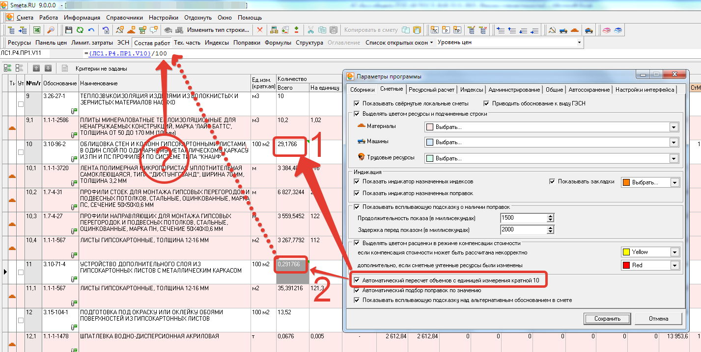

Сообщение Semenchenko Сб Дек 05, 2015 23:47
Двойной удар:
Автоматический пересчет объемов с единицей кратной 10.
При вводе в строку №10 объем 2917,66 м2 был правильно разделён на 100. В строку 11 была введена формула "=[объем из строки 10]" и не глядя нажат "ввод" - результат на экране - объем был еще раз разделен на 100.
Вывод: При включенной этой функции и вводе любых объемов и формул НУЖНО СМОТРЕТЬ ГЛАЗАМИ что получилось. Пока много экономии времени от этой функции не получается...

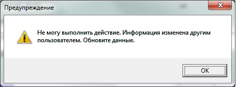

Ошибка при заходе в окно "Замена ресурсов"
кнопку "обновить данные" нажимал n-ное кол-во раз - не помогает :)
только перезапуск программы (
ЗЫ Каким еще другим пользователем? О чем речь ? :D

Сообщение Kir Вт Дек 08, 2015 14:23
Каким-то образом Вам удалось заблокировать смету, а в момент запуска режима замены система уведомила об этом. Как обычно Вы описываете следствие, но не причину.

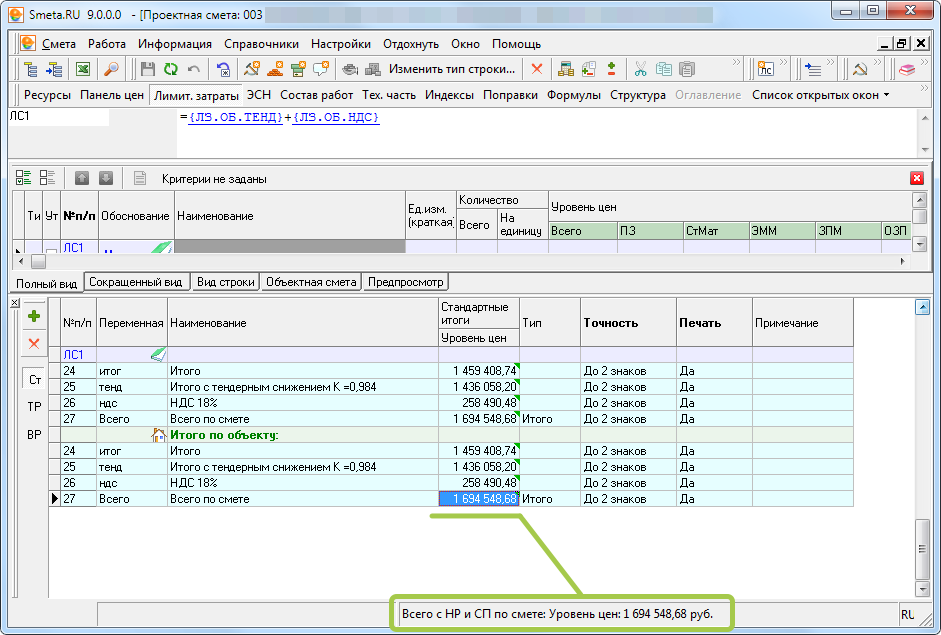

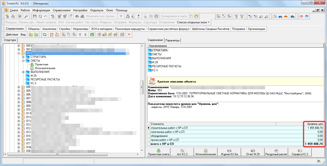

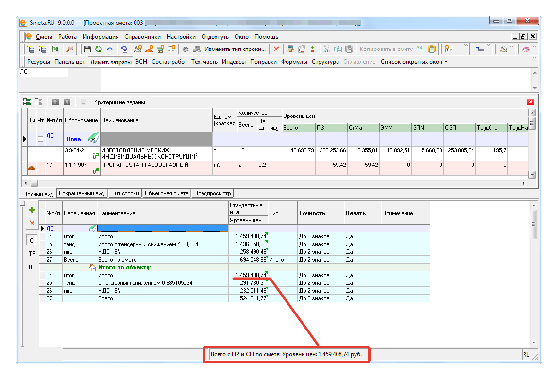

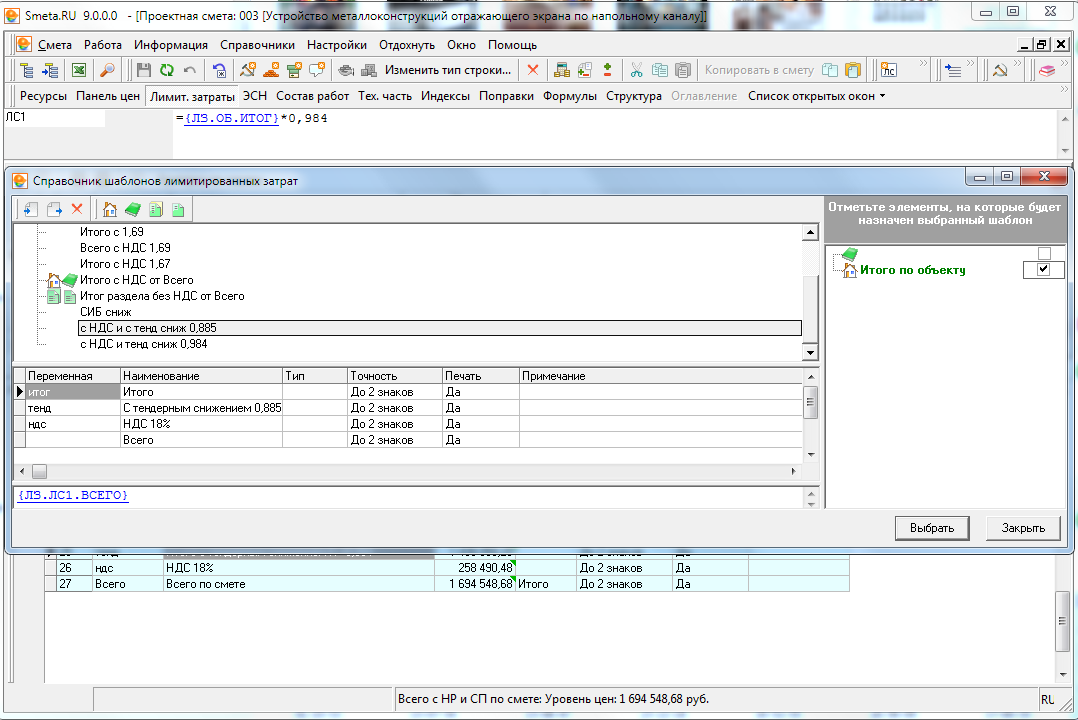

Сообщение Semenchenko Чт Дек 10, 2015 15:45
Ошибка при отображении итоговой стоимости объекта в открытой смете (п.31 Доработок) и в менеджере (п.30 Доработок) после вставки лимитированных затрат из шаблона:
Вообще при любом удалении (замена шаблоном, просто удаление) последней строки "Всего" сумма "перескакивает" и обратно не возвращается как ни изощряйся (и то-же наименование ставили и такой же шаблон загружали). Однако если последнюю строку не удалять, а посредством "+" добавлять строки раньше последней строки, и даже менять в последней строке формулу, то сумма не сбивается.
Изначально всё правильно
Добавляем из шаблона лимитированных затрат
Результат!
результат в менеджере

Сообщение Semenov Чт Дек 10, 2015 16:31
Semenchenko писал(а):Ошибка при отображении итоговой стоимости объекта в открытой смете...
Это не ошибка
Kir писал(а):...сумма "перескакивает" и обратно не возвращается как ни изощряйся...
Попробуйте поставить "желаемому" итогу тип "Итого", как на первом скриншоте.
Сообщение Timur Чт Дек 10, 2015 16:49
Semenchenko писал(а):Вообще при любом удалении (замена шаблоном, просто удаление) последней строки "Всего" сумма "перескакивает" и обратно не возвращается как ни изощряйся
Сохранить смету не пробовали? По описанию вообще не понимаю, что не правильно и что Вы хотите получить...смотрю на ваши скриншоты и по моему все в порядке.
Сообщение Semenchenko Пт Дек 11, 2015 11:29
Semenov писал(а): Semenov Чт Дек 10, 2015 17:31
Это не ошибка
Хорошо, не ошибка, а хитрый тактический прием, имеющий целью ввести в заблуждение.
"Всего с НР и СП по смете" в первом случае (1 скриншот) означает "Всего по смете с НР, СП, а также с НДС и начислениями пользователя", а во втором случае (3 скриншот) означает "Всего по смете с НР и СП без всяких НДС и начислений пользователя"
Пробовали и "Итого" и "Всего" и по всякому - не возвращается

Сообщение Semenchenko Пт Дек 11, 2015 11:54
Timur писал(а): Timur Чт Дек 10, 2015 17:49
Пробовали сохранить, выйти и войти, перезагрузить, сначала исправить а потом сохранить, сначала сохранить а потом исправить. Возвращает ссылку на место только команда "Отменить изменения (Ctrl+U)" пока не произошло автосохранение
Хочу получить в менеджере и внизу сметы стабильное отображение конечной итоговой суммы с НДС. И не гадать почему сумма не сходится - это сумма вдруг стала до начисления НДС или объемы в смете изменены.
Для примера: У меня создано несколько вариантов одной сметы с одинаковыми названиями, одинаковым количеством строк, но с разными суммами, зависящими от начислений в конце сметы. Пока я аккуратно добавлял строки в итогах, не задевая последнюю строку, у меня суммы "Всего с НР и СП" в менеджере различались, потому что отражали суммы с НДС как в скриншоте №1. Однако когда я подгрузил разные шаблоны итогов на все вышеуказанные сметы, то все суммы "Всего с НР и СП" в менеджере стали одинаковы потому что отражали сумму как в скриншоте №3. И теперь приходится открывать каждую смету чтобы увидеть конечную сумму, а также изощряться меняя названия смет (чтобы потом их обратно исправлять вручную в Excel при выводе на печать), раскидывать сметы по папкам (а таких групп смет несколько десятков)

Сообщение Timur Пт Дек 11, 2015 13:47
Semenchenko писал(а):Для примера: У меня создано несколько вариантов одной сметы с одинаковыми названиями, одинаковым количеством строк, но с разными суммами, зависящими от начислений в конце сметы. Пока я аккуратно добавлял строки в итогах, не задевая последнюю строку, у меня суммы "Всего с НР и СП" в менеджере различались, потому что отражали суммы с НДС как в скриншоте №1. Однако когда я подгрузил разные шаблоны итогов на все вышеуказанные сметы, то все суммы "Всего с НР и СП" в менеджере стали одинаковы потому что отражали сумму как в скриншоте №3. И теперь приходится открывать каждую смету чтобы увидеть конечную сумму, а также изощряться меняя названия смет (чтобы потом их обратно исправлять вручную в Excel при выводе на печать), раскидывать сметы по папкам (а таких групп смет несколько десятков)
Проверили, данный режим работает как и задумывался...Если у Вас, что то не сходится, значить в смете за итогом такие значения...итоги в менеджере показывают их ВСЕГДА. Тут вариантов других быть не может. Поэтому предлагаю подключиться с помощью TeamViewer, если консультанты не смогли до Вас донести нужной информации. Мой доб. телефон 333.

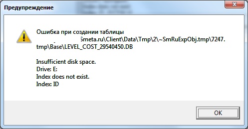

Сообщение arbeiten Пт Дек 18, 2015 9:23
Ошибка при экспорте объекта
На диске Е - 131Гб свободного места, если что. База весит : 6Гб.
После нажатия "Ок", экспорт продолжился, но были и другие ошибки:
"ПНР ФЕР"
из папки "__17-12-2015 \ Hогинfв \ __АПС И СОУЭ (ВСЕ СМЕТЫ!) \ _Архив"
объект пропущен
Index does not exist.
Index: ID_IDCENLVL
"3 корпус, 19-04-2005 (Копия)"
объект пропущен
Index: ID
Шо це такое, скажите, пожалуйста? :?
