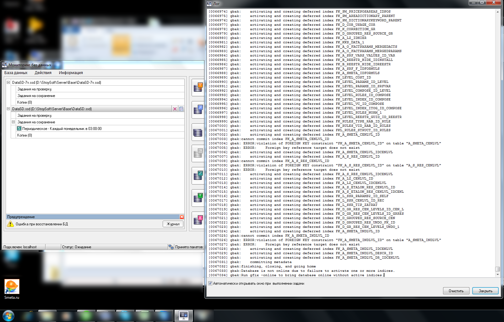

Задача восстановить БД из *.gbk.
Запускаю мониторинг баз данных 3.1.0.0
Действия- восстановление из резервной копии:
Файл копии базы данных на "localhost":
D:\StroySoft\Server\Base\Backup\DataSD_2013_03_04.gbk
D:\StroySoft\Server\Base\DataSD.ssd и добавляю к имени символ "1", т.е. D:\StroySoft\Server\Base\DataSD1.ssd
Жму приступить и начинается восстановление, которое через 3 минуты останавливается с ошибкой:
[0067004] gbak: ERROR:violation of FOREIGN KEY constraint "FK_A_SMETA_CENLVL_ID" on table "A_SMETA_CENLVL"
[0067005] gbak: ERROR: Foreign key reference target does not exist
DataSD1.ssd не создается.

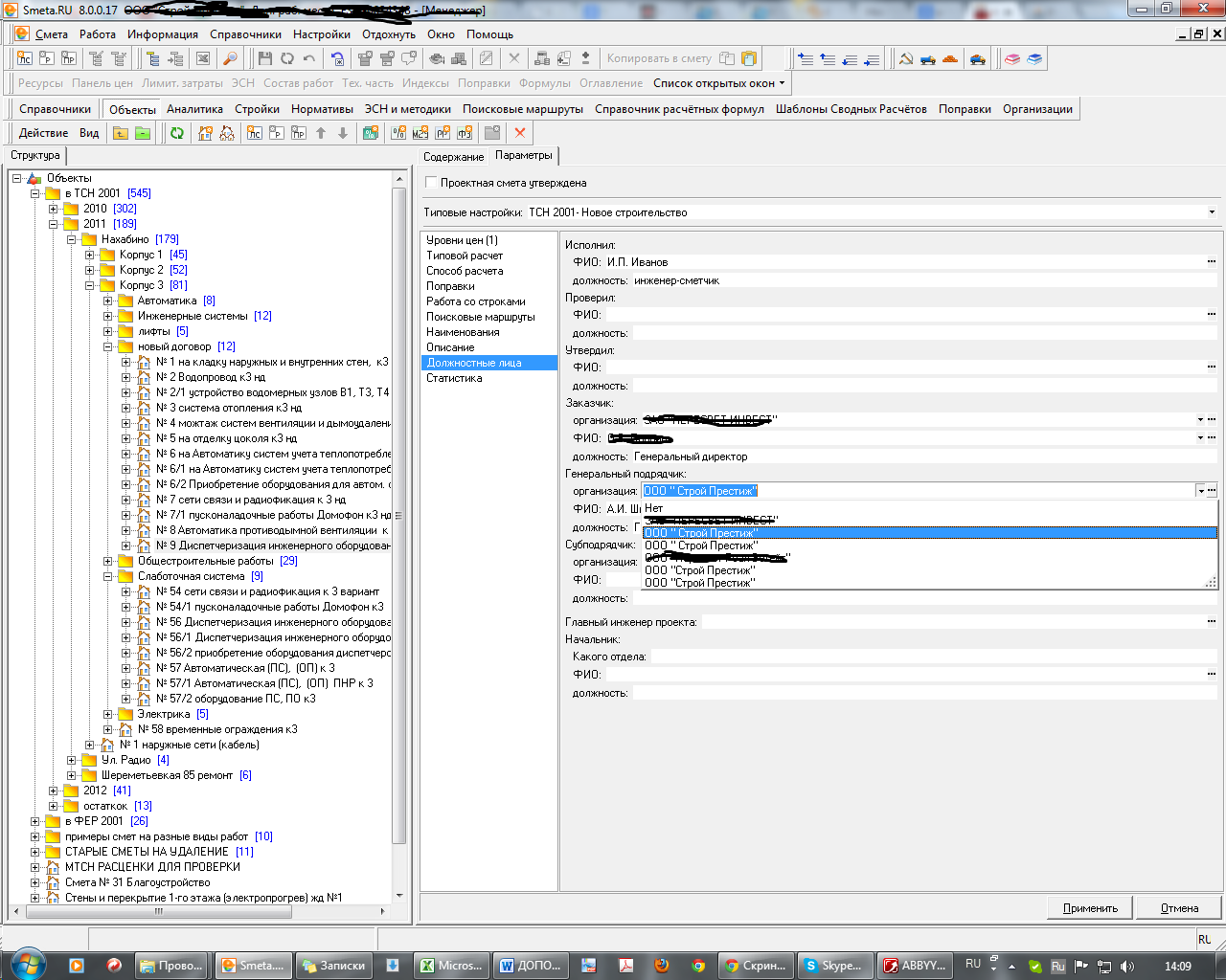

Добрый день. Сегодня обнаружил новую ошибку
Во первых при создании организации подрядчика почему то организация не сохраняется. Создаю организацию в папке заказчик все нормально сохраняется.
Во вторых захожу параметры объекта вкладка должностные лица, а там те организации которые я создавал ранее.
Вопрос как мне убрать эти лишние организации.
И еще вопрос где мне вводить параметры договора, чтобы они отображались у меня в акте КС-2, а то вроде привязка к договору есть а в КС-2 данных по договору нет, т.е. номер и дата договора остаются пустыми.

Сообщение Fray Ср Мар 27, 2013 15:19

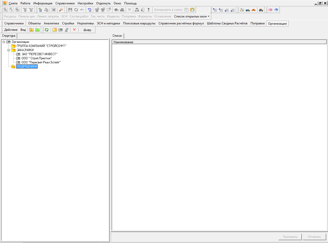

lexx2 писал(а):Во первых при создании организации подрядчика почему то организация не сохраняется. Создаю организацию в папке заказчик все нормально сохраняется.
Да действительно такая ошибка присутствует. В ближайшем патче постараемся поправить.
Как вариант обхода данной проблемы могу предложить следующее:
1) Экспортируйте справочник организаций через пункт главного меню программы "Смета"->"Экспорт"->"Справочника организаций"
2) Удалите папку "Подрядчики"
3) Импортируйте справочник организаций через пункт главного меню программы "Смета"->"Импорт"->"Справочника организаций"
После данной операции все организации у Вас восстановятся. И Вы сможете работать как и раньше.
