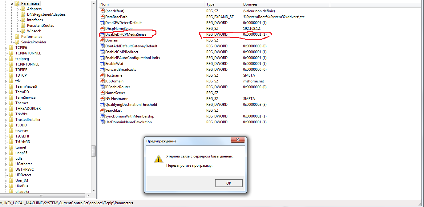

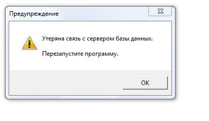

arbeiten писал(а):Когда вытаскиваю вай--фай модем - смета.ру закрывается с ошибкой, что потеряна связь...
как отвязать программу от модемов и инета?
expert69 писал(а):Может просто ключ отрубается, когда из другого usb-порта вытаскиваете модем?
При вытаскивании вай-фай модема ключ защиты не задевается, если вы это имели в виду.
Как решить проблему закрывания программа смета.ру при вытаскивании usb-модема? (ключ защиты стоит спереди, usb-модем - сзади системного блока, т.е. независимы и физически не соприкасаются).
Сообщение Mikle Пн Май 26, 2014 11:57
Попробуйте в настройках программы отключить новостную ленту (Настройки - Параметры - Вкладка "Общие" - переключатель "Показывать новостную ленту при запуске программы" снять). В принципе загрузка новостей - это единственное для чего может потребоваться программе интернет, если конечно база у Вас не в интернете, а локально или в локальной сети.
Сообщение arbeiten Пн Май 26, 2014 12:17
Mikle писал(а):Попробуйте в настройках программы отключить новостную ленту (Настройки - Параметры - Вкладка "Общие" - переключатель "Показывать новостную ленту при запуске программы" снять). В принципе загрузка новостей - это единственное для чего может потребоваться программе интернет, если конечно база у Вас не в интернете, а локально или в локальной сети.
Отключил новостную ленту. Закрыл программу. Запустил. Вытащил USB-вай-фай. Получил ошибку.
База локальная! (на этом же компе). куда копать?

Сообщение arbeiten Пн Май 26, 2014 12:30
Mikle писал(а):А без USB WIFi программа запускается изначально?
Если без USB WIFi программа запустить - после этого отключить, программа не вылетает.
Вылетает, если запустить программу при вставленном USB WIFi и во время работы вытащить его.

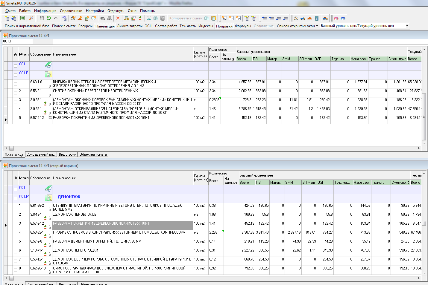

Сообщение arbeiten Вт Июн 03, 2014 11:00
При работе в двухоконном режиме заметил баг. Когда переходишь к поиску, открываешь другие окна.. и потом возвращаешься к сметам открытым в двухоконном режиме - эти сметы открывается развернутые. т.е. программа "забывает", что эти сметы должны отображаться в двухоконном режиме.
Есть решение?
а это не помогло?

Сообщение arbeiten Вт Июн 10, 2014 11:26
а это не помогло?
нет, не помогло. Еще есть варинты?
Сообщение Сметный тролль Вт Июн 10, 2014 12:35
В пути к базе данных в файле GDBPATH.net имя компьютера убрали?
Редактируется
 Сметный тролль
Сообщения: 446
Откуда: Оттуда
Сообщение arbeiten Вт Июн 10, 2014 13:09
Сметный тролль писал(а):В пути к базе данных в файле GDBPATH.net имя компьютера убрали?
Благодарю, получилось! А этот вопрос поможете решить? :wink:
