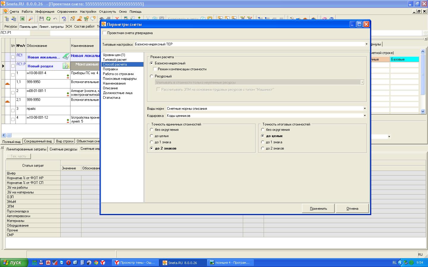

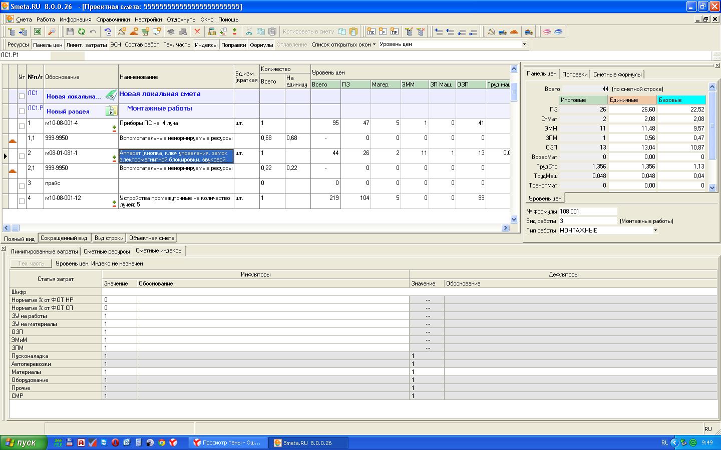

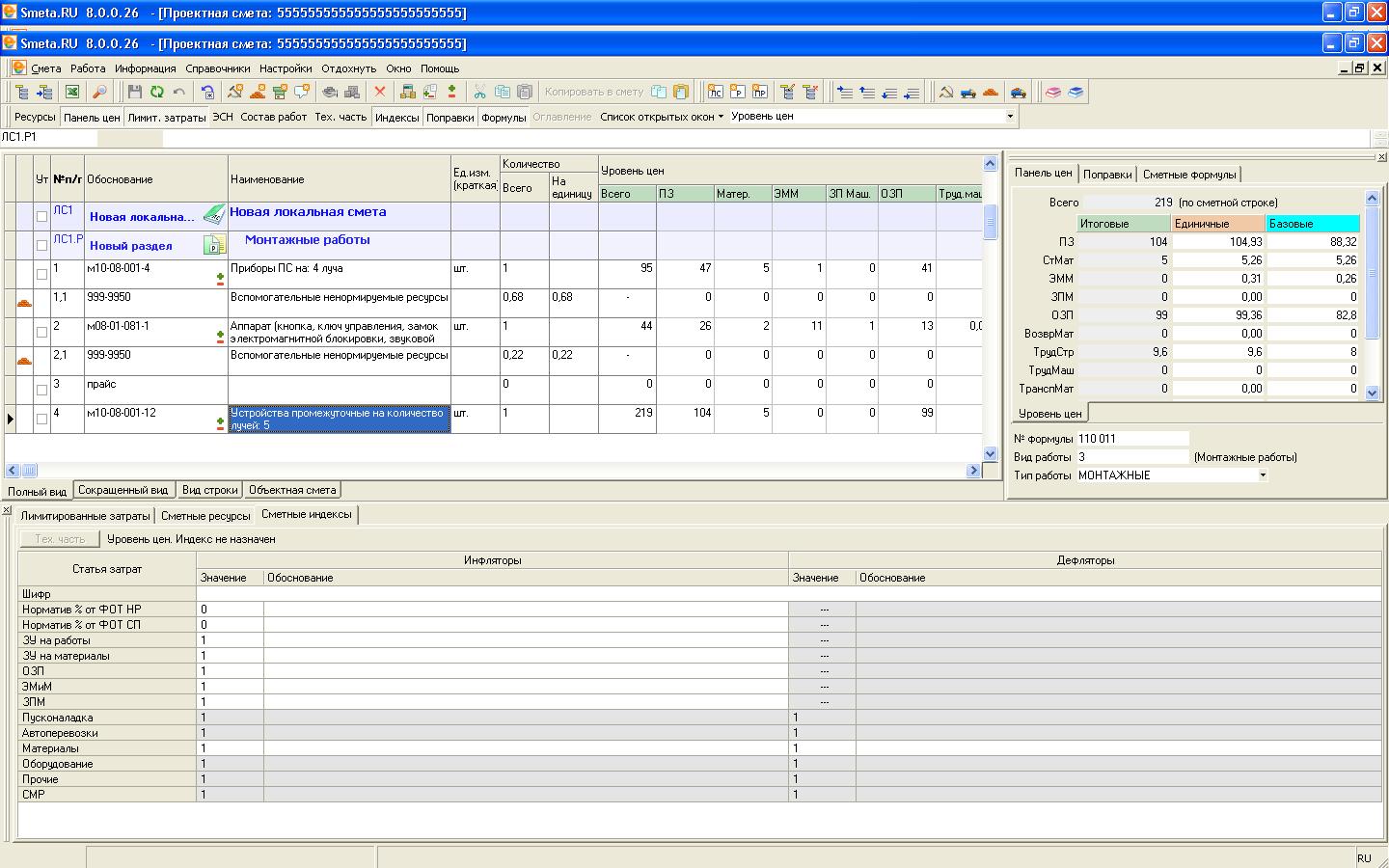

Здравствуйте. У меня такая проблема программа не правильно округляет значения если в параметрах объекта ставлю точность итоговых(до целых),а точность единичных (до2х знаков) и вот что получается во второй позиции не правильно округляются ПЗ, а в 4Й ПЗ и ЭММ там должна стоять единица а не ноль. В итоге получается хорошая сумма из за не правильного округления!
не правильно округляются ПЗ и ЭММ вместо нуля должна стоять единица
параметры объекта

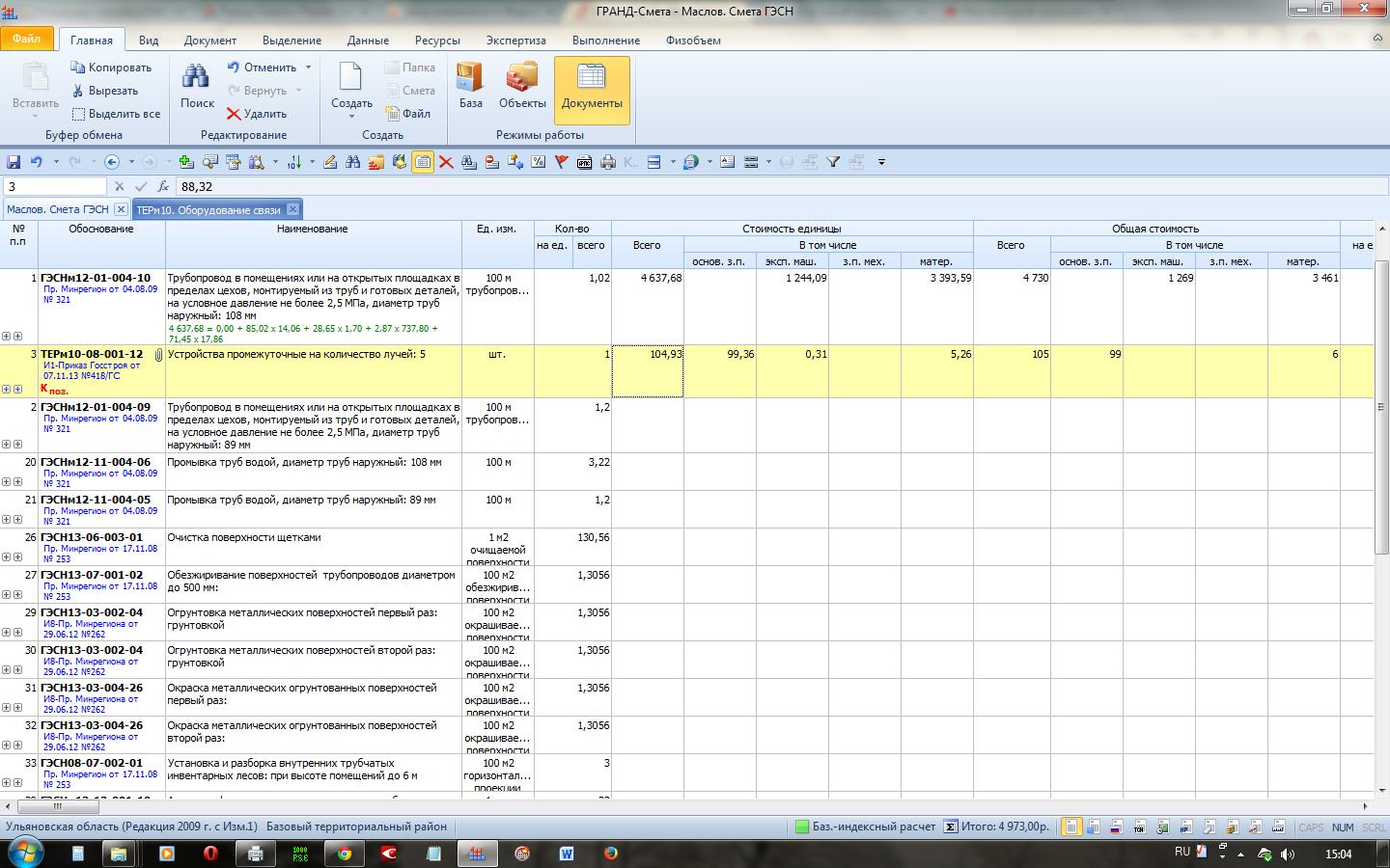

пример в другой программе

Сообщение dfy.irf Ср Май 14, 2014 14:56
В том то и дело , что в печатном виде отображаются единичные с двумя знаками после запятой и итоговые округленные до целого, а округление чисто математически происходит не правильно(пример прилагаю строка выделена желтым). Если формулу И_ПЗ в программе заменить на ОКР({Е_Ст.Мат.}+ {Е_ЭММ}+ {Е_ОЗП};0), тогда округление происходит правильно, НО после этого программа не реагирует на объем если его поменять. ПЗ остаются единичными. Я думаю на уровне разработчика ПК это можно как то воплотить в реальность?

Сообщение Коньяк Ср Май 14, 2014 15:07
Поддержу dfy.irf и одновременно не соглашусь с ним. Округляет-то программа правильно, в соответствии с правилами математики. И ситуация с обнулением ЭММ при округлении до целых тоже решается без помощи разработчиков (в формулах типового расчета). А вот с прямыми затратами (как на рис. 4) дело сложнее. И без помощи разработчиков не обойтись. Mikle, неужели Вы считаете, что занижение сметной стоимости - это правильно? И на расхождения можно закрыть глаза? И каждую расценку надо проверять, правильно она округлила или нет? Если единичная стоимость ПЗ 26,6, то итоговая должна быть 27, а не 26. И сметчика не очень волнует, по какой формуле считаются ПЗ. Он результат только видит и вопросы задает. А мы помочь ему толком ничем не можем, только выкручиваемся. Например, в случае на рис. 4 на объеме, равном 1, можно решить вопрос, но только для единичного объема. И все только из-за этой формулы {И_Ст.Мат.}+{И_ЭММ}+{И_ОЗП}. Вот считались бы итоговые ПЗ от единичных напрямую, и проблем бы не было (по крайней мере, с округлением). Или была бы доступна для включения в сметные формулы переменная "Объем". Уже 9-я версия на носу, может быть появятся какие-либо решения этого вопроса?
