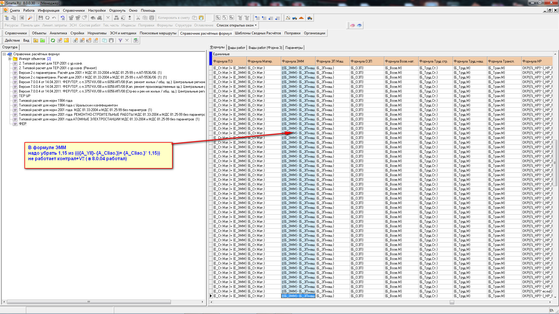

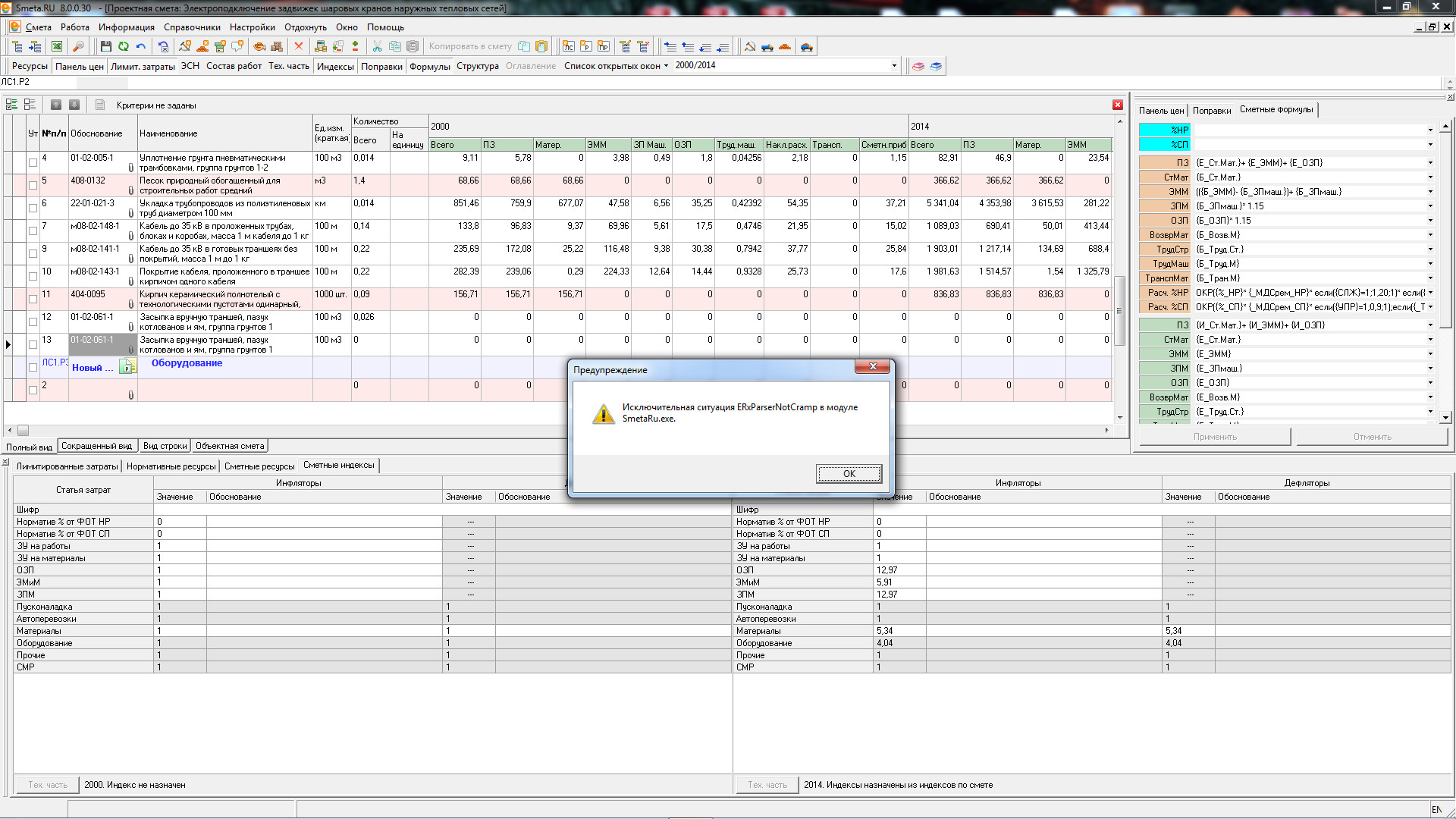

Сообщение Pluto Чт Окт 23, 2014 8:19
1. Можно ли откатиться к версии 8.0.0.4?
2. С 8.0.0.4 обновлялся до 8.0.0.26 и вчера до 8.0.0.30. Работать невозможно, при любом действии - ошибка (см. скриншот 1)
3. В справочнике расчетных формул не работает вставка формулы в выделенные ячейки (в 8.0.0.4 работало - см. скриншот 2)
win 7 x64

Сообщение Kir Чт Окт 23, 2014 9:23
1. От версии программы данная ошибка не зависит. Где-то забыли закрыть скобку в формуле.
2. Начиная с патча 8.0.0.24 сочетание клавиш изменилось на Ctrl+Alt+C/Ctrl+Alt+V, описано здесь.
Если это возможно пришлите объект во внутреннем формате (*.sobx). Посмотрим на ваши формулы.
Сообщение Pluto Чт Окт 23, 2014 10:12
Kir писал(а):1. От версии программы данная ошибка не зависит. Где-то забыли закрыть скобку в формуле.
с сочетаниями клавиш вопрос решился спасибо. Поменял типовой расчет, но почему то земляные работы (ТЕР01) не считаются (в панели цен нули и при выводе в эксель тоже).
Объект отправлю в ПМ.

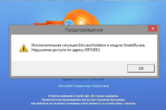

Сообщение arbeiten Пн Окт 27, 2014 10:15
Ошибка при запуске программы:
