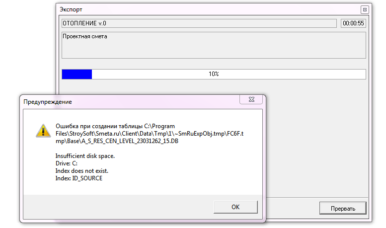

Сообщение arbeiten Чт Янв 09, 2014 9:14
Всех с наступившим Новым Годом! :wink:
Включаемся в работу)) Ошибка при экспорте : (места свободного больше 10Gb)
