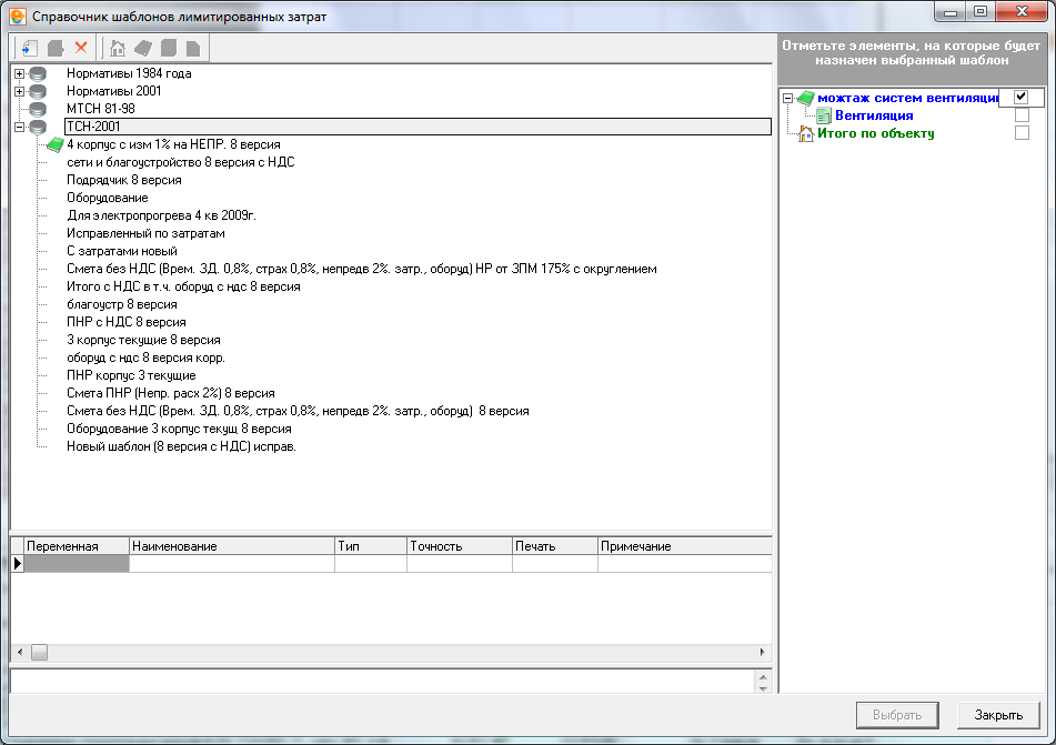

Сообщение arbeiten Вт Сен 03, 2013 8:52
В Выходной форме итоги два раза выбиваются. Как сделать, чтобы то выделено КРАСНЫМ на скриншоте не выводилось?
Заранее большое спасибо за рекомендации по решению вопроса!
Re: Редактирование шаблонов выходных документов
Сообщение lexx2 Вт Сен 03, 2013 18:00
Очень просто при выборе шаблона ставите галочку напротив объект или локальная смена а не на обе позиции., т.е. так. В вашем случае ставите только на объект. Но если у вас объект это всего лишь одна смета то лучше ставить как у меня. Тогда в верхней части сметы будет отображаться итог по смете. Да если вы уже заменяете шаблон на другой то смотрите лимитированные если вам нужны по объекту то удалите строки лимитированных по локальной смете.
