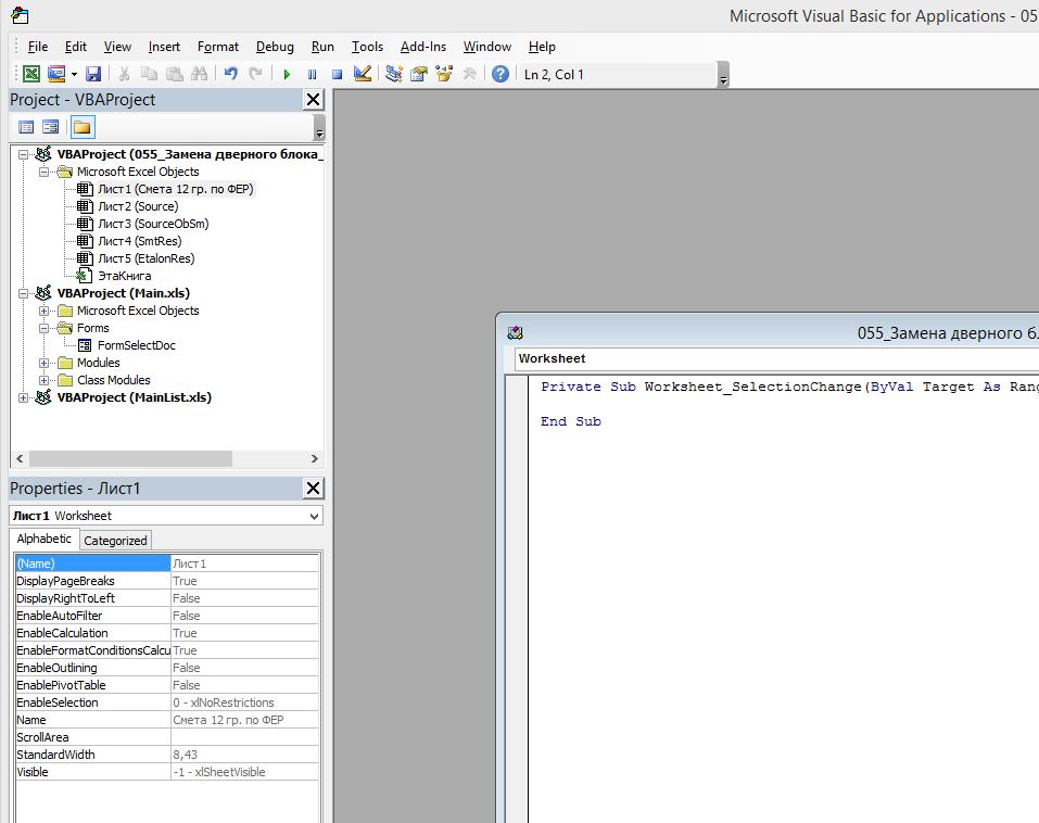

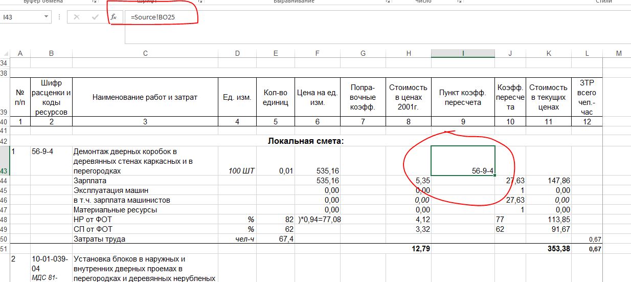

Re: Редактирование шаблонов выходных документов
Сообщение Timur Чт Апр 23, 2020 10:16
файл LS_2009_12.XLS
смотрите какая ссылка в этой ячейке.
Потом открываете исходники (ATL+F11).
Потом ищите эту ссылку в исходнике.
Потом комментируете ее символом '(буква э на ENG раскладке)
Потом сохраняете файл
Потом формируете документ. Если все правильно сделали, то значения быть не должно.

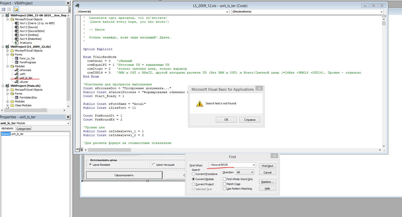

Сообщение arbeiten Ср Апр 29, 2020 16:46
Застрял на этом пункте :D
файл LS_2009_12.XLS
Где тут искать значение "=Source!BO25" ? :roll:
Сообщение InarP Чт Апр 30, 2020 12:00
У Вас не открыт файл LS_2009_12.XLS (расположение *\StroySoft\Smeta.ru\Client\ExcelShabl\).
Modules - unit_ls_ter - PrintSmetaStr
Сообщение arbeiten Пт Май 08, 2020 9:59
InarP писал(а):Добрый день.
Не находит
Можете проще сказать, пожалуйста, что нужно закомментировать в LS_2009_12.XLS (Modules - unit_ls_ter - PrintSmetaStr), чтобы эти значения не выводились в excel в графу 9 ? :roll:

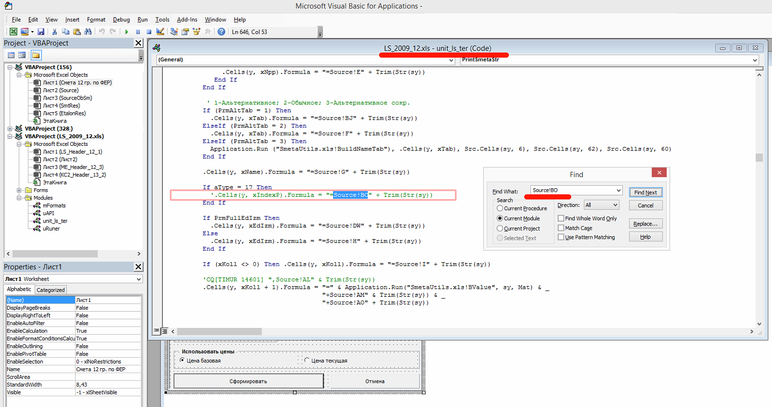

Сообщение InarP Вт Май 12, 2020 16:40
Не надо искать адрес конкретной ячейки в макросе...
Задайте критерий для поиска "Source!BO" (без кавычек, соответственно).

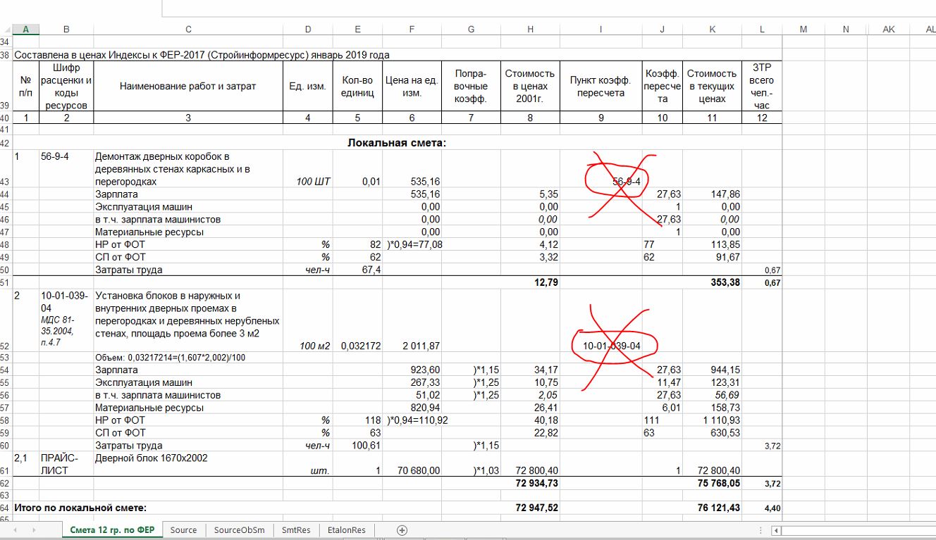

Подведение итогов по решению вопроса: forum4/topic30450-60.html#p122558
По инструкции
InarP писал(а):файл LS_2009_12.XLS
Смотрим скриншот:
В документе LS_2009_12.XLS (расположение *\StroySoft\Smeta.ru\Client\ExcelShabl\).
Заходим: Modules - unit_ls_ter - PrintSmetaStr
Находим строку:
Код: Выделить всё
  .Cells(y, xIndexP).Formula = "=Source!BO" + Trim(Str(sy))
и добавляем перед строкой символ '(буква э на ENG раскладке)
Код: Выделить всё
  '.Cells(y, xIndexP).Formula = "=Source!BO" + Trim(Str(sy))
Сохраняем документ. Радуемся.
Теперь при экспорте сметы по форме: 12графка в столбце №9 "Пункт коэфф. пересчета" не будет дублироваться "Шифр расценки и коды ресурсов" из столбца №2. :D
Благодарю за помощь в решении вопроса: InarP ,Timur :wink:

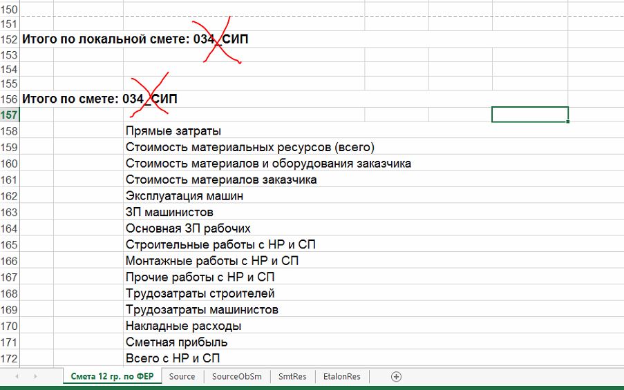

Еще такой вопрос давно интересует :D
Что нужно отредактировать/удалить в файле "LS_2009_12.XLS", чтобы выводе в excel данные после двоеточия были пустые(чтобы ничего не было после двоеточия) :roll:
Буду премного благодарен за помощь в решении вопроса!
