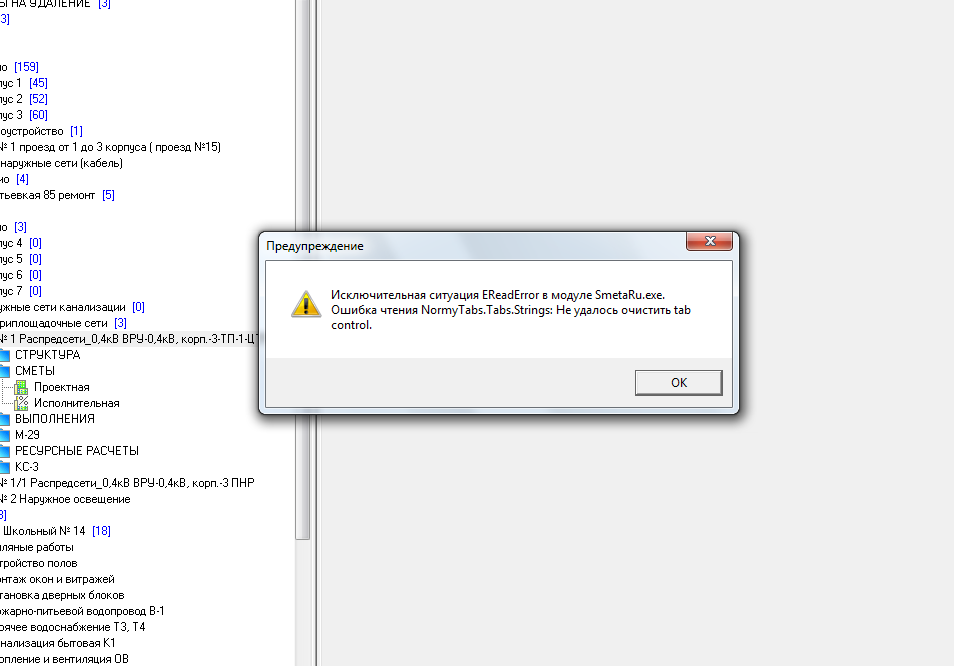

Что это за ошибка и как с ней бороться (8 версия, патч 8.0.0.7)

lexx2 писал(а):Что это за ошибка и как с ней бороться (8 версия, патч 8.0.0.7)
Есть такая проблема. Запустите программу с ключом -sr.
