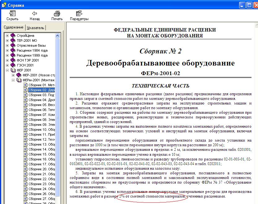

Сообщение Z Ср Апр 01, 2009 17:01
NordWest писал(а):...согласно указанному вами пункту 6. т.ч. к ФЕРм02 это 2% от ЗП монтажников на единицу по расценке.
Я говорил про 2% от стоимости материалов. Так написано в техчасти в Госстройсмете. Рисунок прилагаю.
Откуда у Вас "2% от ЗП монтажников"?

Сообщение Z Ср Апр 01, 2009 17:11
NordWest писал(а):В той ГСС, которая стоит у меня специально введен этот пресловутый материал Прочие вспомогательные материалы с единицей измерения рубли и стоимостью 2% от ЗП монтажников...
Подскажите, сколько стоит одна единица этого ресурса (999-9950)? 12,52 рубля?
А в следующей расценке? Неужели 11,83? Ай, какой непостоянный ресурс! А в нормативной ЭТАЛОНОЙ БАЗЕ нет такого ресурса.
Ресурсы расценки ФЕР должны соответствовать ресурсам норм ГЭСН. Так говорит МДС. Парируйте, если можете.

Сообщение Главный Сметчик-строитель Ср Апр 01, 2009 18:31
Интересно получается. В техчастях ОПУБЛИКОВАННЫХ ФЕРм редакции 2008 г. указано, что
"В расценках учтены вспомогательные ненормируемые материальные ресурсы для производства монтажных работ в размере 2% от оплаты труда рабочих-монтажников, учтенной расценками."
И действительно, в расценках учтены 2% от ЗП.
Более того, на семинарах сотрудники ФЦЦС говорят, что это одна из особенностей нового издания базы, в результате чего "некоторые известные программы" вообще с этой базой работать не могут, так как % от ЗП относится к материалам, а они (т.е. упомянутые нехорошие программы) берут с этого % стесненность, что неверно.
Где это Госстройсмета взяла такую техчасть? Из "старого" эталона? Или это им бета-версия попалась?
