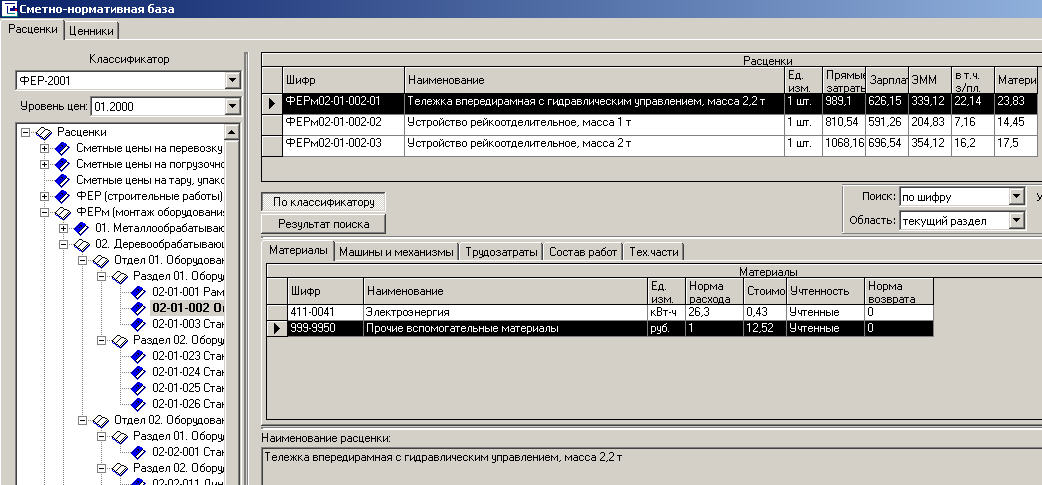

Сообщение NordWest Ср Апр 01, 2009 12:58
Странно, но у меня в базе в состав ресурсов данной расценки (ФЕРм02-01-002-01) входят помимо электроэнергии еще и прочие вспомогательные материалы с расходом 1 и стоимостью 12.52. И при удалении всех ресурсов в материалах благополучно становится ноль...

Сообщение Z Ср Апр 01, 2009 13:16
NordWest писал(а):...при удалении всех ресурсов в материалах благополучно становится ноль...
При удалении всех ресурсов или при удалении только всех материалов? Это принципиально. Если удаляете все ресурсы (трудовые, машины, материалы) - это одно дело. Если удаляете только все материалы и в материалах получаете "0" - тогда прошу картинку в студию.

Сообщение NordWest Ср Апр 01, 2009 13:25
При удалении всех материальных ресурсов.

Сообщение Z Ср Апр 01, 2009 14:56
NordWest писал(а):При удалении всех материальных ресурсов.
Судя по картинке, это Вы в нормативной базе ресурсы удаляете? И как, получается удалить? Ну-ну...
А ведь Госстройсмета выиграла "конкурс на самую защищенную базу"!
Внесите эту расценку в локальную смету, затем удалите один ресурс - электроэнергию. В той расценке по ГЭСНу всего один материал - электроэнергия. И посмотрите результат.
Ресурса "прочие вспомогательные материалы" там быть не должно. Стоимость "вспомогательные ненормируемых материальных ресурсов" учтена в графе "материалы" расценки (см. п. 6 техчасти).
А авторы программной реализации "эталонной базы" почему-то решили добавить новый отдельный ресурс. И этим исказили нормативы.

Сообщение NordWest Ср Апр 01, 2009 15:57
Ну исходя из того, что база ФЕР в печатном виде не содержит ни какой информации о ресурсной части расценок, за исключением указания неучтенных, как можно говорить об их удалении? Что мешает просто убрать стоимость учтенных ресурсов напрямую из составляющих прямых затрат?

Сообщение NordWest Ср Апр 01, 2009 16:35
Получается палка о двух концах, если в этих расценках ресурсы соответствуют ГЭСН, при их удалении не обнуляется стоимость материалов, если ресурсы не соответствуют, то при удалении все шикарно с материалами... А может кто нибуть назовет программу которая корректно обрабатывает данные расценки (ФЕРм02), если их ресурсная часть полностью соответствует ГЭСН?
