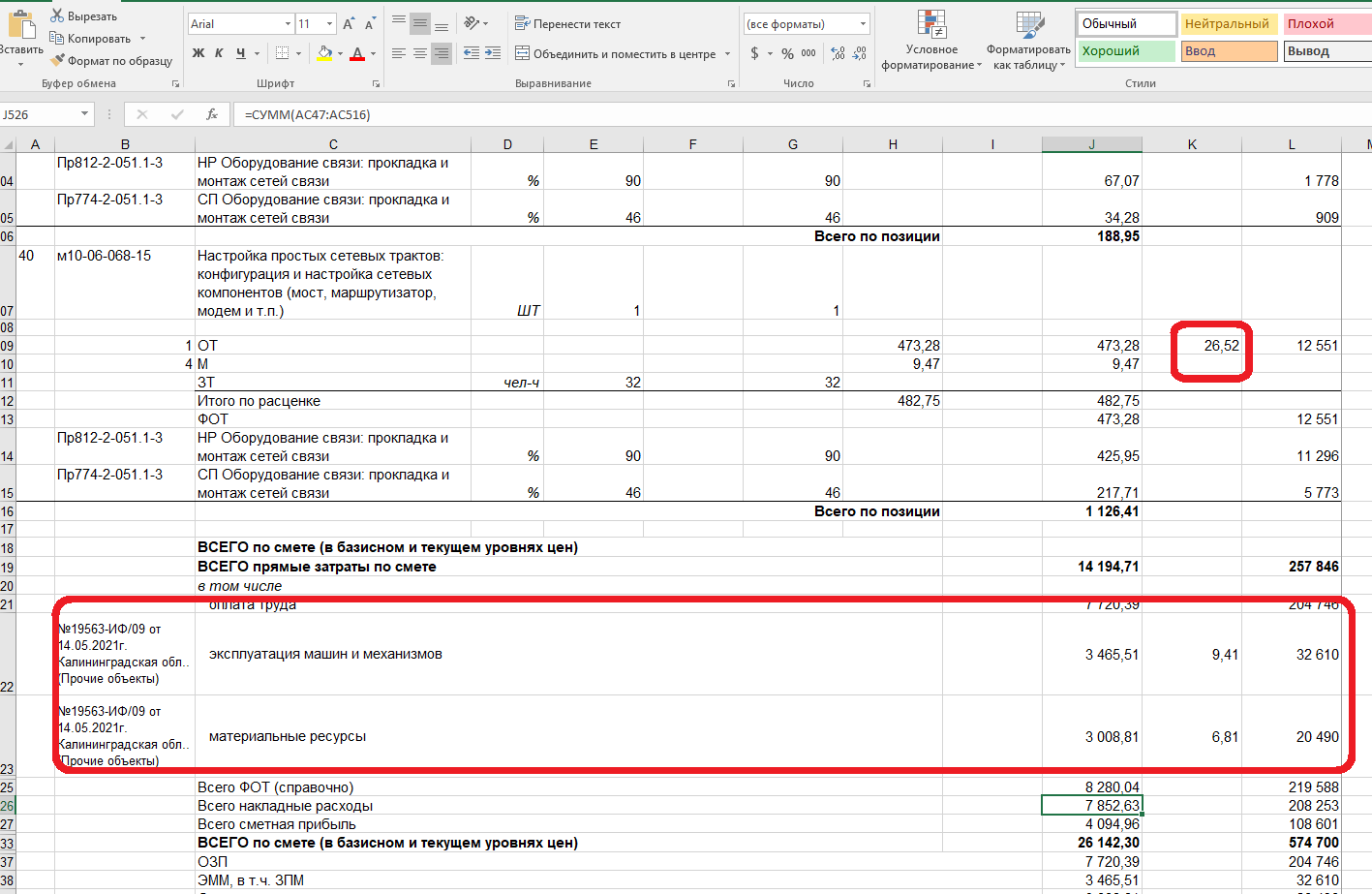

что то тишина какая то - видимо нечего сказать ?! вот еще вопрос - версия 11.3.0.1- выгружаем в эксель форму по 421/пр с индексацией по статьям затрат получается вот такая красота:
не буду цитировать методику - думаю что вы знаете как должны считаться итоги по разделу и какие данные и как из расценок должны суммироваться, а задам один вопрос - кто то тестирует формы перед выпуском нового релиза/патча?

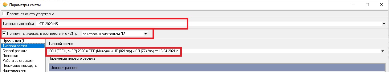

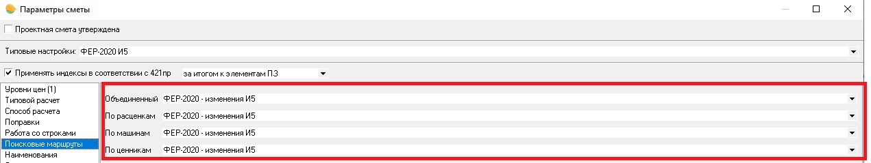

продолжаем?! та же смета, испытываем новые НР и СП......

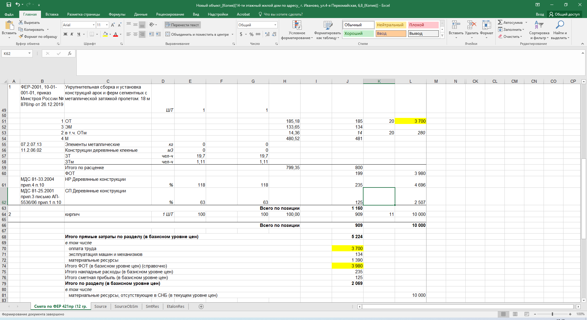

все так? выгружаем тогда в эксель и наслаждаемся:
точно новые НР ? )))

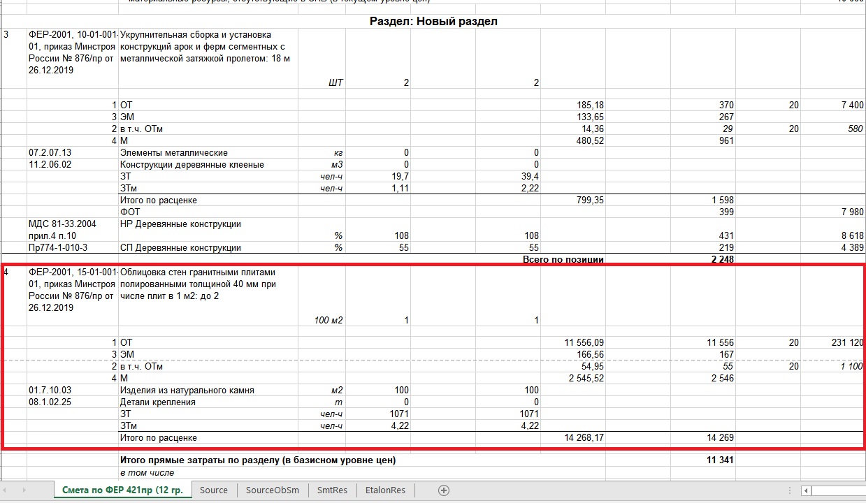

добавил еще раздел туда расценку из 15 сборника:
да и правильно - нафига по расценке НР и СП то считать? и так перебор по базисной зарплате в итогах по разделу :D :D :D

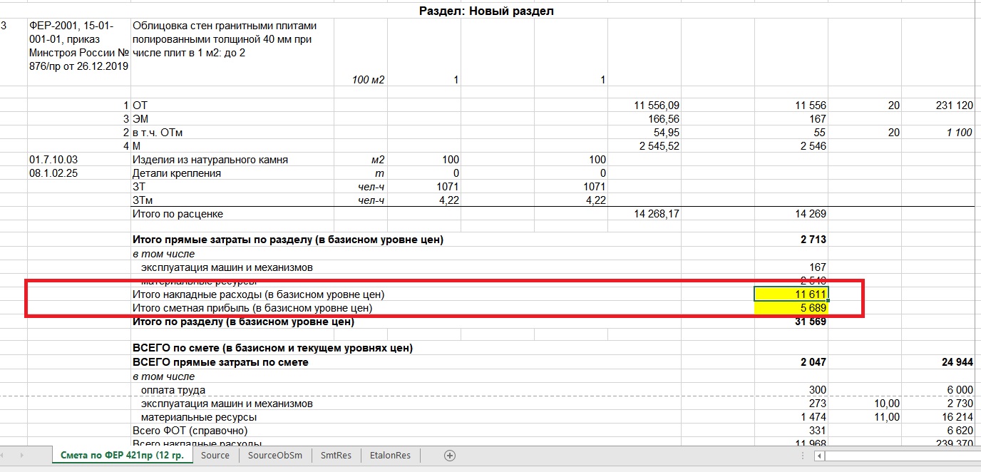

нууу, думаю, проблема наверное в деревянном сборнике - он все портит - надо удалить расценку из второго раздела и все наладится:
и точно!!! в итогах по разделу есть НР и СП по 15 сборнику!!! но нет зарплаты :D и нет также НР и СП внутри расценки :D :shock: :shock: :shock:

aekiv писал(а):и точно!!! в итогах по разделу есть НР и СП по 15 сборнику!!! но нет зарплаты и нет также НР и СП внутри расценки
если материал не расценён, то не появляется НС и СП. Странная закономерность. Но в реальности так не происходит, нулевых материалов нет

sly писал(а):если материал не расценён, то не появляется НС и СП. Странная закономерность. Но в реальности так не происходит, нулевых материалов нет
да вот нифига не так:
1. если посмотрите чуть выше - там где скрин с двумя расценками - то увидите что в расценке по 10 сборнику также не расценены материалы, а НР и СП есть!!!
2. нулевые материалы бывают - самый простой пример - строительный мусор!!!!
