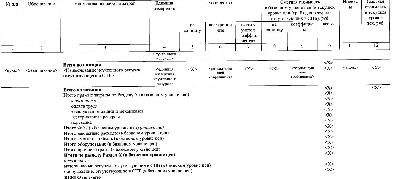

Сообщение aekiv Вт Фев 02, 2021 13:54
Timur писал(а):Предоставьте конкретный список доработок!
1. шапка согласовано/утверждаю
2. итоги по разделу в базисных ценах (как в методике)
3. возможность применения ВЗиС, ЗУ, непредвиденных расходов, НДС, компенсации НДС (при УСН) - в итогах сметы, чтобы итоги после применения перечисленных к-тов разносились в шапке по видам затрат в базисных и текущих ценах (с учетом индекса СМР)
4. итоги по смете выносятся в шапку без учета итогов лимитированных затрат, т.е. итог по форме выдается в шапке один, а в лимитированных итог стоит другой (например посчитана компенсация НДС)

Сообщение Timur Ср Фев 03, 2021 10:54
aekiv писал(а):1. шапка согласовано/утверждаю
- Доработаем
aekiv писал(а):итоги по разделу в базисных ценах (как в методике)
Не вижу отличий по методике(см. вложение)
aekiv писал(а):3. возможность применения ВЗиС, ЗУ, непредвиденных расходов, НДС, компенсации НДС (при УСН) - в итогах сметы, чтобы итоги после применения перечисленных к-тов разносились в шапке по видам затрат в базисных и текущих ценах (с учетом индекса СМР)
Начисление вышеуказанных затрат предусматривается в соответствующих главах сводного сметного расчета (или за итогом в случае с НДС). Механизм компенсации НДС в рамках действующего законодательства не предусмотрен. Форма разработана в соответствии с рекомендуемым образцом представленным в приложении 2, где в шапку сметы вносятся затраты без учета дополнительных начислений.
Но в ближайшей перспективе механизм назначения шаблонов лимитированных итогов(для назначения доп коэф.)в программе будет дорабатываться, связано это c текущим изменением вида и формата самих итогов в программе. Так же будут доработаны выходные формы.
