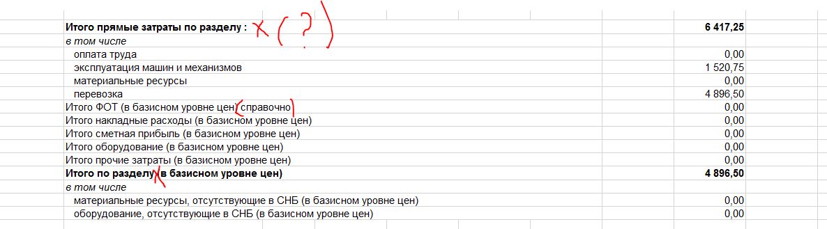

Re: Смета по ФЕР 421пр (12 граф)
Сообщение Timur Пн Фев 15, 2021 10:17
aekiv писал(а):сейчас форма по 421/пр итоги по разделу в базисных ценах так как приведено в методике
Нашел только эти отличия. Добавим наименование раздела и скобки в тексте "справочно".

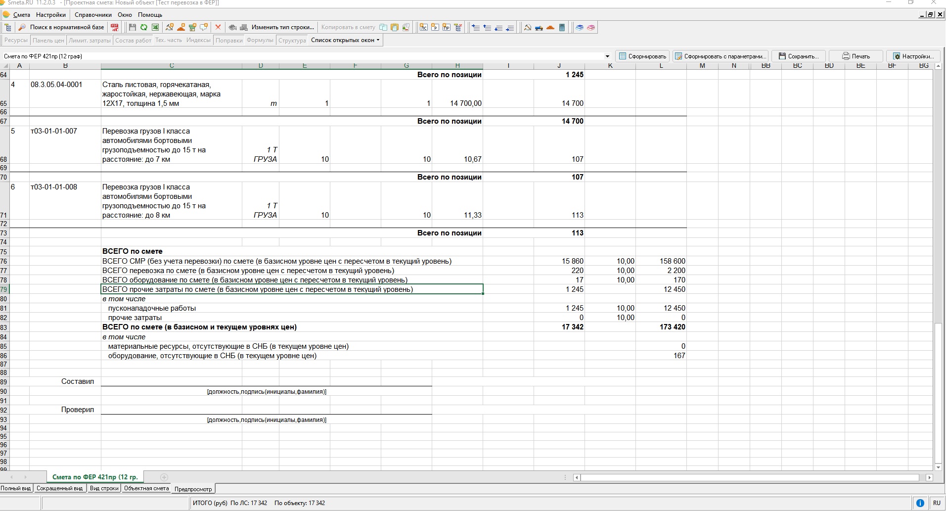

Да? а у меня вот так вот - чуть побольше отличий

Сообщение Timur Вт Фев 16, 2021 9:43
Так мы говорим о итогах на раздел или итогах по смете?
Про итоги по смете вы ничего не писали. Если вас интересует почему итог "Всего прочих работ" разбит на доп секции "пусконаладочные" и "прочие работы", то потому что в статью прочие попадает и те и другие работы с разными индексами(поэтому так сделали специально).
И еще снимите галку на форме параметров печати "Печатать нулевые итоги", чтоб у вас не печатались нулевые итоги.
