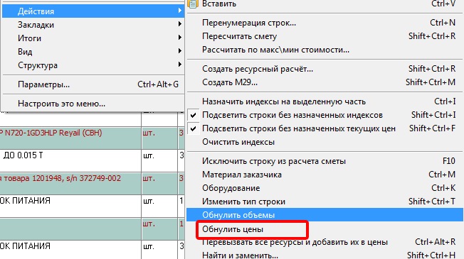

Сообщение arbeiten Ср Авг 26, 2015 16:19
Добавьте, пожалуйста, в контекстное меню пункт "обнулить цены"
Сообщение Semenov Ср Авг 26, 2015 16:31
arbeiten писал(а):Добавьте, пожалуйста, в контекстное меню пункт "обнулить цены"
А зачем? И кому еще это нужно?
Сообщение arbeiten Вт Сен 01, 2015 9:28
Жизненный пример: получаешь объект и нужно отредактировать в нем все цены на материалы. Чтобы не вспоминать какие цены редактировал, какие нет, делается обнуление цен по объекту. Потом можно сделать сортировку цен по убыванию в окне "Замена ресурсов" и увидеть где остались нули в цене на материалы и забить оставшиеся.
Добавление кнопки обнулить цены на материалы и оборудование упростит задачу редактирования цен в объектах, когда нужно изменить все цены на материалы. :roll:
Сообщение Mikle Вт Сен 01, 2015 10:22
arbeiten писал(а):Жизненный пример: получаешь объект и нужно отредактировать в нем все цены на материалы. Чтобы не вспоминать какие цены редактировал, какие нет, делается обнуление цен по объекту. Потом можно сделать сортировку цен по убыванию в окне "Замена ресурсов" и увидеть где остались нули в цене на материалы и забить оставшиеся.
С помощью того же режима "Замена ресурсов" можно сначала цены обнулить для всех выбранных ресурсов.
Сообщение arbeiten Вт Сен 01, 2015 10:38
Одно "но": если два уровня цен, то обнулять нужно оба уровня цен, через выделение всех материалов и применение значения равным нулю к выделенной части. Тоже решение.
Если добавление кнопки обнулить цены в контекстное меню представляется связанной с большими человеко-временными ресурсами можно оставить как есть.
Добавление кнопки "обнулить цены" сократило бы количество кликов с нескольких до одного. :D
