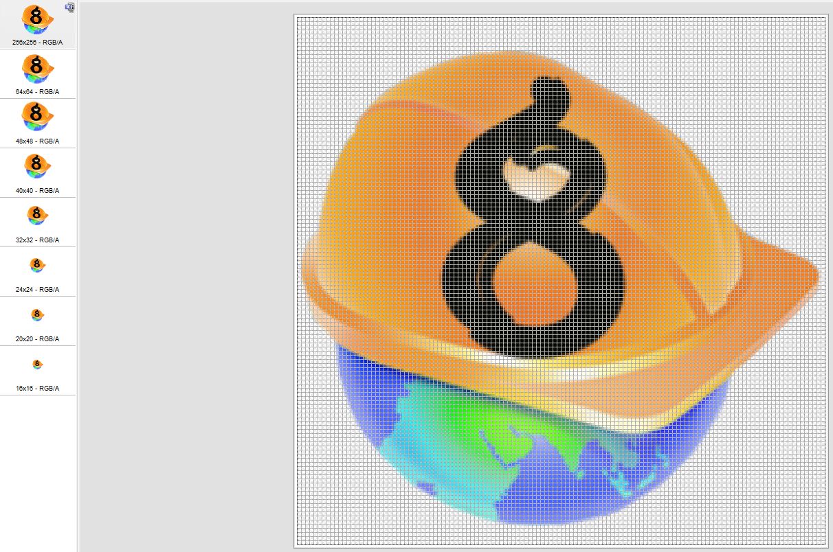

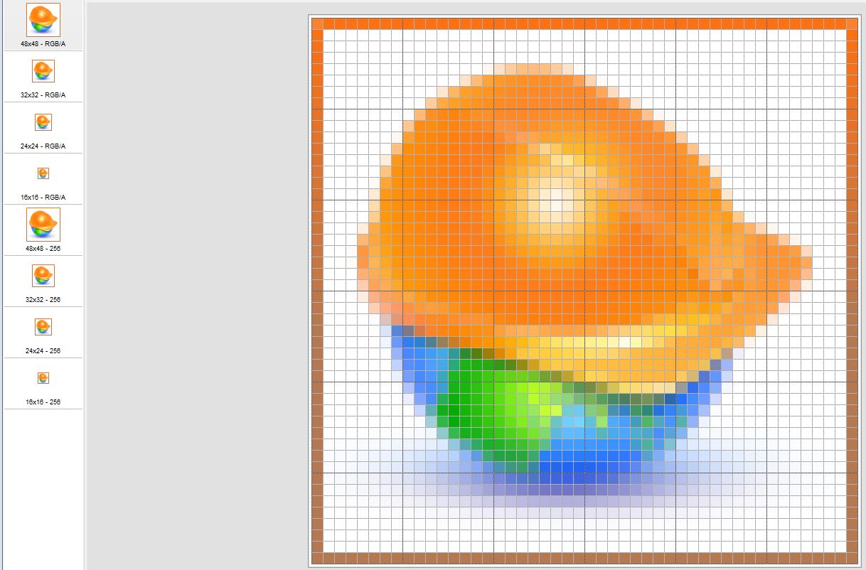

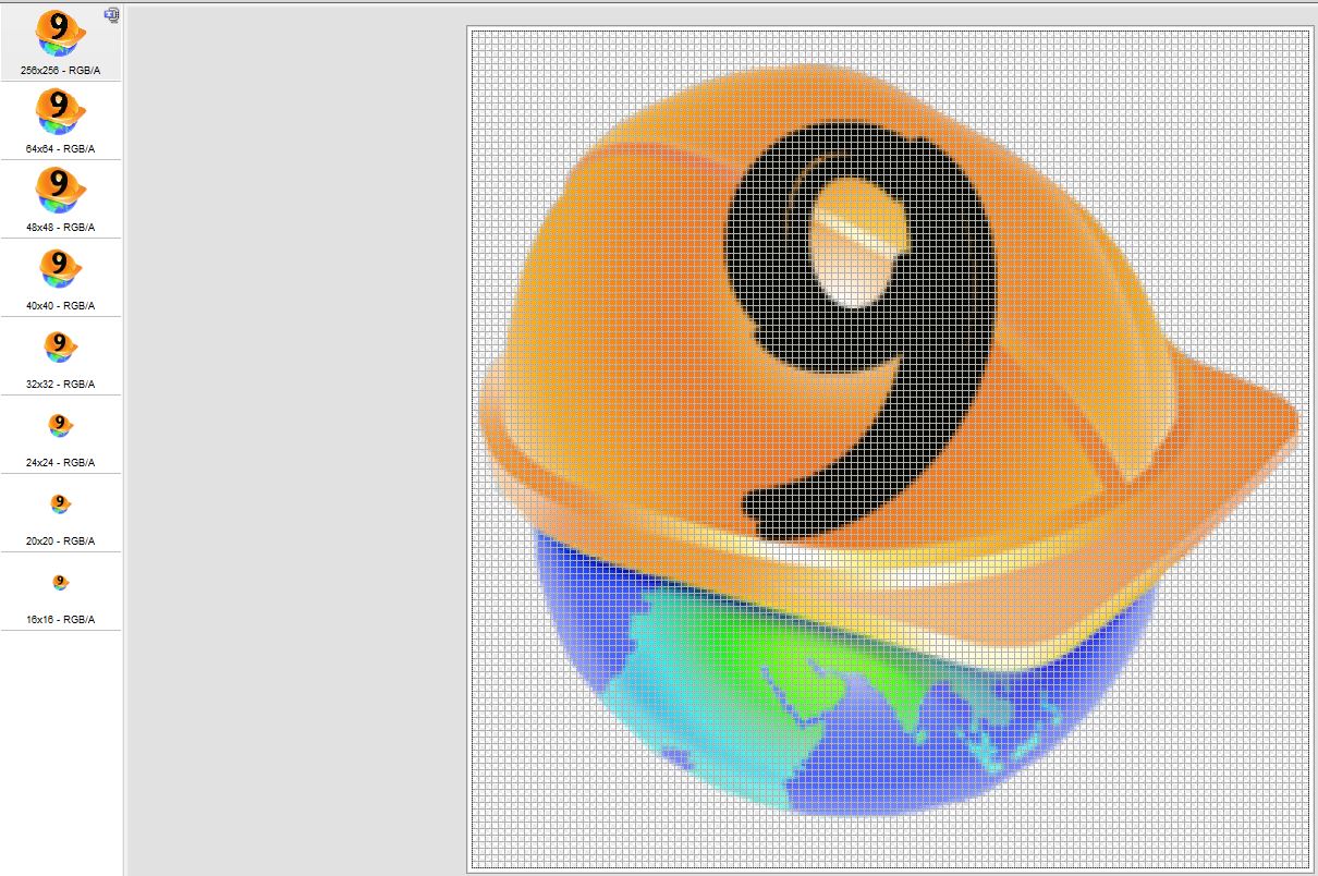

Сообщение arbeiten Чт Ноя 26, 2015 9:56
Иконка программы. Сейчас макс.разрешение :48х48 :D
Я тут набросал варианты 256х256 иконок :roll:
256-9.rar
256-8.rar
Сообщение Kir Чт Ноя 26, 2015 10:19
arbeiten писал(а):Я тут набросал варианты 256х256 иконок :roll:
Афтар, писши исчо... :D
