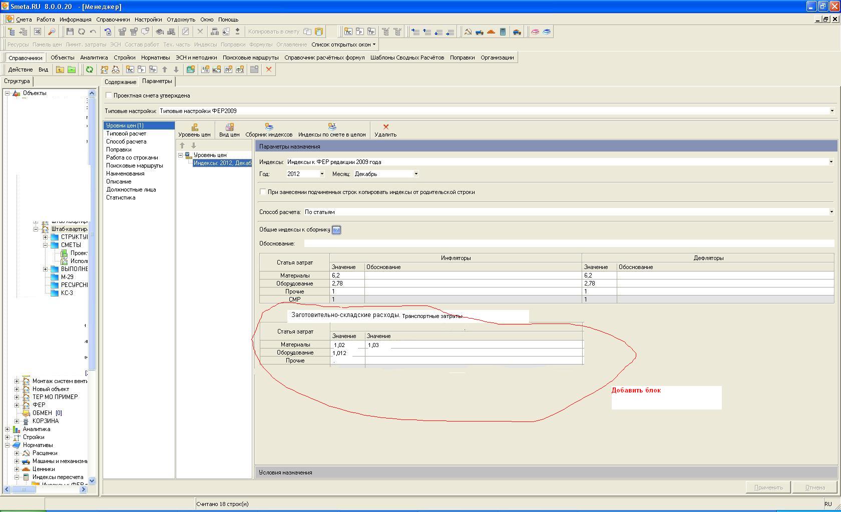

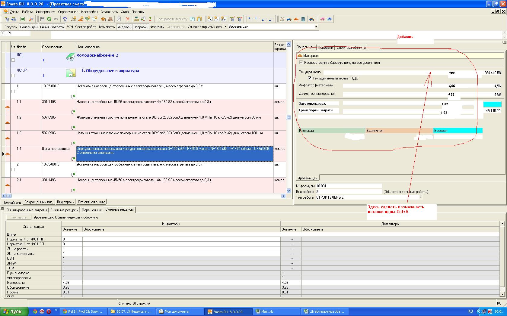

Сообщение Slava1234567 Пт Авг 30, 2013 19:25
Хотелось бы добавить блок с настройками с данными по материалам которые применяются как по цене поставки, а именно складские-заготовительные затраты и транспортные затраты. Хотелось бы что бы можно было текущие цены на материалы вставлять из буфера обмена (Ctrl+A). Рисунки прилагаю.

Сообщение RUDEN Вс Сен 01, 2013 13:54
Насчет ЗГС и транспортных обсуждали эту тему, но решили пока возможность назначения этих поправок оставить по "старому" - в закладке поправки. Если бы сделали как Вы просите - пришлось бы делать отдельный функционал справочника поправок для панели ценообразования. Сейчас если эти поправки есть в справочнике поправок - можно ими воспользоваться обычным способом. Кроме того, те же ЗГС для материалов разные - для металлоконстр. свои, для прочих мат-ов другие. С оборудование попроще конечно. Идея чтобы эти поправки назначались автоматом интересная, но сработать может с оборудованием, с материалами без особой формулы например для м/к не обойтись, но все равно на такие строки признак что это м/к придется ставить вручную. В прочем, возможно найдутся и другие способы. А нас счет буфера, по моему должны работать стандартные виндовские комбинации: Ctrl+C и Ctrl+V
 RUDEN
Сообщения: 434
Сообщение arbeiten Пн Сен 02, 2013 10:32
должны, но не работают.
Сообщение RUDEN Пн Сен 02, 2013 11:06
Копируем в буфер , в поле цен панели ценообразования правой кл. контекстное меню, выбираем вставить. у меня работает.
 RUDEN
Сообщения: 434
Сообщение RUDEN Пн Сен 02, 2013 11:15
Еще раз проверил, в принципе работает, но почему то не всегда ( зависит от того каким способом копируется значение в буфер ( выделенное значение, сочетанием клавиш, контекстными мен. Например, если в excel будете копировать значение ячейки через контекстное меню, не получится, если в ячейке выделите значение и скопируете в буфер сочетание клавиш - сработает. В общем попрошу программистов посмотреть, есть проблемки в каких то случаев, но в принципе работает.
