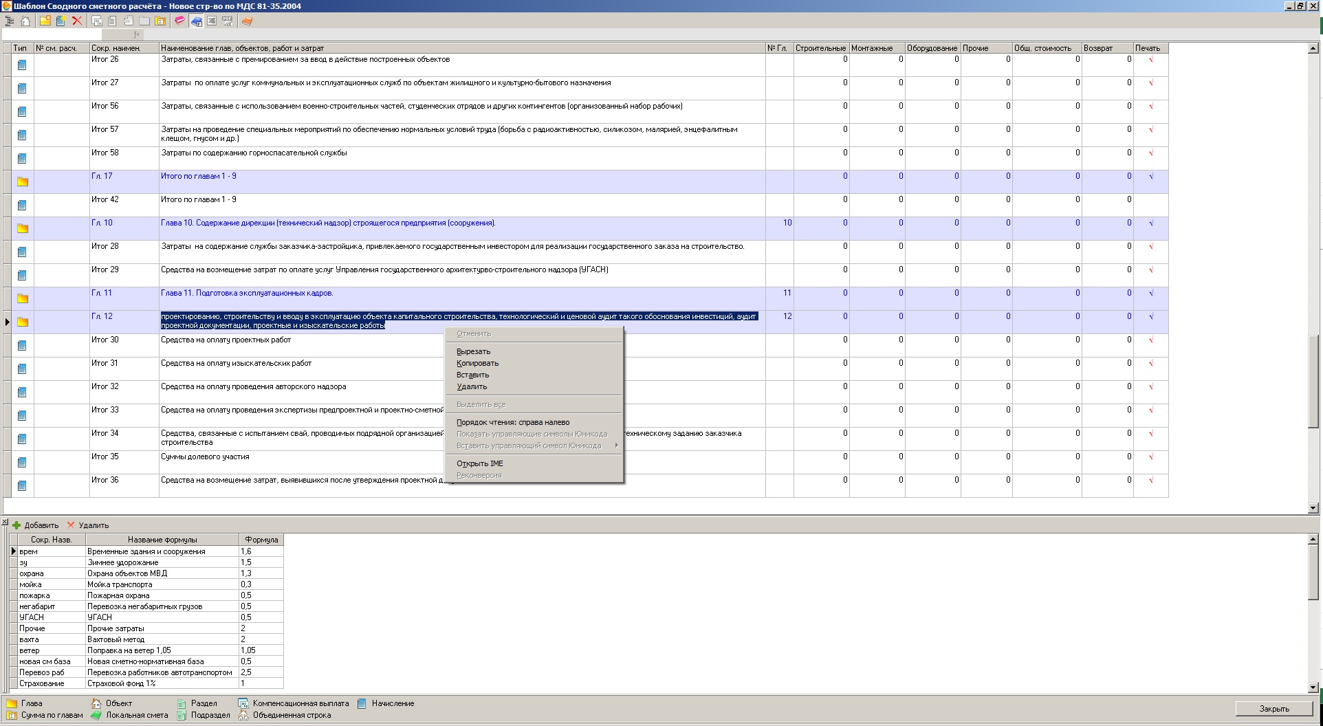

Сообщение Слава Пн Сен 10, 2018 10:28
voenn писал(а):Доработать ССР т.к. в данный момент по данной форме поучаем очень много замечаний от экспертизы, что ССР имеет наименование глав не соотв. утвержденной форме,
Шаблон ССР можно корректировать

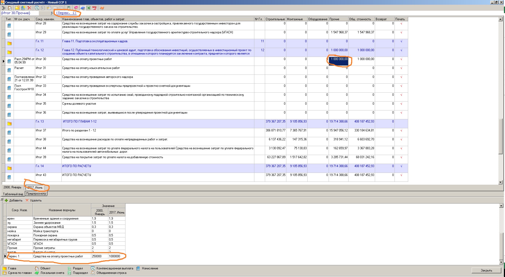

lexx2 писал(а):бывают ситуации когда необходимо просто указать разные суммы в базовом и текущем уровне цен.
Добавьте в ССР переменную (F2) и присвойте ей нужные значения в базисном и текущем уровнях.
 Слава
Не всегда переменная дает корректную сумму, которую необходимо указать в том или ином уровне цен.
 lexx2
Сообщения: 326
Сообщение Слава Чт Сен 13, 2018 14:02
lexx2 писал(а):А почему нельзя изначально выпускать документ соответствующий стандарту, согласно нормативных документов.
Потому, что изначально шаблон ССР был выпущен давно и тогда соответствовал. :D
lexx2 писал(а):Не всегда переменная дает корректную сумму, которую необходимо указать в том или ином уровне цен.
в переменную вводите нужные цифры в базисном и текущем уровнях. А в ССР вносите формулу = и ссылка на переменную. Будет абсолютно точное число
 Слава
