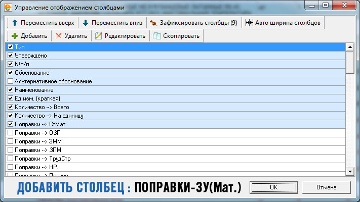

Сообщение arbeiten Чт Ноя 30, 2017 11:23
Окно управление отображения столбцами
Добавьте, пожалуйста, столбец ПОПРАВКИ-ЗУ(МАТ.).

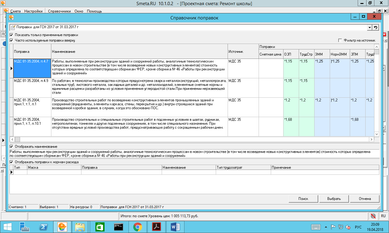

Сообщение ViNo Ср Апр 18, 2018 20:57
Пожелания:
1. Добавить в окне справочника поправок фильтр по наименованию, как в сборнике с расценками.
2. В окне «Применить поправку на выделенную часть» сделать способ назначения по умолчанию «Добавлять к назначенным»
3. В окне поиска по нормативными базам, строку обоснование либо скрыть по умолчанию, либо переместить пониже (под наименованием)
4. Сделать возможность формирования КС-3 с разбивкой по Локальным сметам
ViNo
Сообщения: 5
Зарегистрирован: Ср Мар 05, 2014 14:23
Откуда: Калужская обл.
Сообщение Prohodimec Чт Апр 19, 2018 9:56
1. Реализовано в 10 версии.

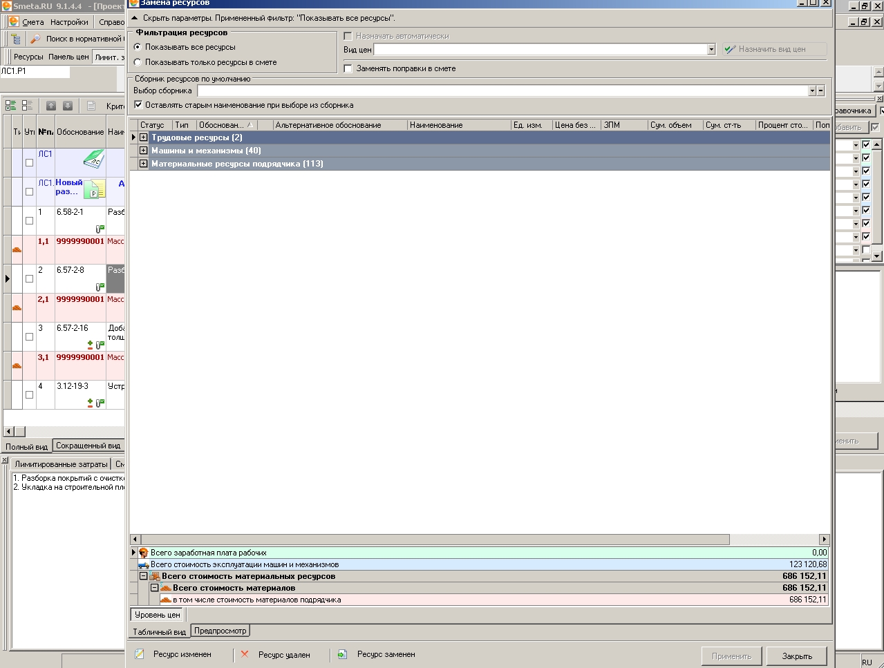

Сообщение integer Чт Апр 19, 2018 16:22
Предложение:
Автоматизируйте, пожалуйста, подсчет мусора. Для каждой расценки по демонтажу приходится смотреть сметные ресурсы, заносить массу мусора в подчиненные строки, да и я если честно заколебался в 21 веке вручную на калькуляторе сидеть подбивать числа с пятью знаками после запятой.
Максимум что получилось сделать программой:
=-({ЛС1.Р1.V1.1}+{ЛС1.Р1.V2.1}+{ЛС1.Р1.V3.1}+{ЛС1.Р1.V4.1}+{ЛС1.Р1.V5.1}+{ЛС1.Р1.V6.1}+{ЛС1.Р1.V19.2}+{ЛС1.Р2.V22.4}+{ЛС1.Р4.V36.1}+{ЛС1.Р6.V44.1}+{ЛС1.Р6.V45.1}+{ЛС1.Р6.V46.1}) ,
но после выгрузки в Exel лучше бы не видеть такой чехарды с арифметическими знаками в объемах:
Переноска материалов (грузов) вручную на носилках и другой малоемкой таре, кроме пиломатериалов на первые 10 м
Объем: 88,379474=-(-1,683612+-0,99036+-10,89396+-18,1566+-25,5843+-1,40301+-0,16962+-0,129432+-0,0225+-5,61028+-7,12074+-16,61506).
Это каких-то 12 позиций я привел в пример, а если демонтажных работ в разы больше.
В расценках 6.68-51-4 Разборка покрытий и оснований асфальтобетонных, 6.68-51-5 Разборка покрытий и оснований цементобетонных и не только, приходится самостоятельно высчитывать массу мусора ввиду его отсутствия в сметных ресурсах, потом также вручную суммировать на калькуляторе.
integer
Сообщения: 4
Зарегистрирован: Чт Апр 19, 2018 15:56
Сообщение ViNo Чт Апр 19, 2018 21:12
Prohodimec писал(а):1. Реализовано в 10 версии.
Prohodimec, не вижу, подскажите, пожалуйста где.

Сообщение ViNo Чт Апр 19, 2018 21:13
integer писал(а):Предложение:
Общий объем нормативного мусора по смете можно посмотреть, нажав правой клавишей, выбрать Замена ресурсов, найти Строительный мусор и посмотреть Суммарный объем.
ViNo
Сообщения: 5
Сообщение integer Пт Апр 20, 2018 9:38
Не вижу ничего подобного.
integer
Сообщения: 4

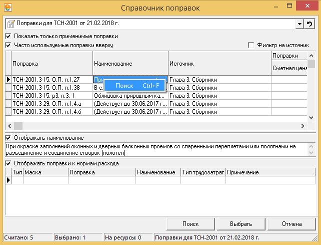

Сообщение InarP Пт Апр 20, 2018 9:53
ViNo писал(а):не вижу, подскажите, пожалуйста где.
Кликните правой кнопкой мыши по любой строке в окне "Справочник поправок".
