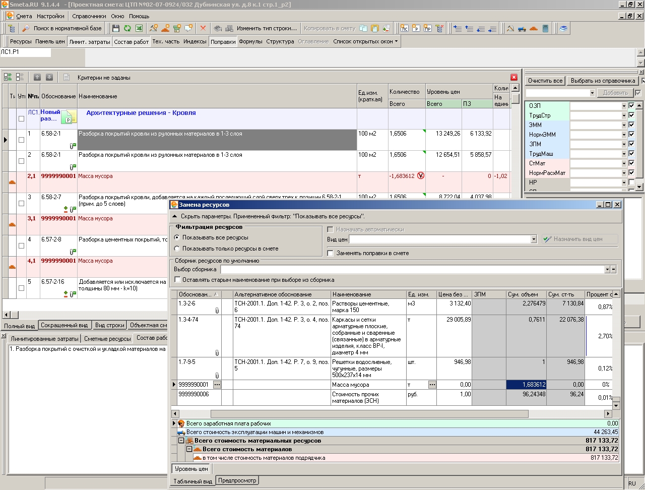

integer писал(а):
ViNo писал(а):
integer писал(а):Предложение:
Автоматизируйте, пожалуйста, подсчет мусора. Для каждой расценки по демонтажу приходится смотреть сметные ресурсы, заносить массу мусора в подчиненные строки, да и я если честно заколебался в 21 веке вручную на калькуляторе сидеть подбивать числа с пятью знаками после запятой.
Максимум что получилось сделать программой:
=-({ЛС1.Р1.V1.1}+{ЛС1.Р1.V2.1}+{ЛС1.Р1.V3.1}+{ЛС1.Р1.V4.1}+{ЛС1.Р1.V5.1}+{ЛС1.Р1.V6.1}+{ЛС1.Р1.V19.2}+{ЛС1.Р2.V22.4}+{ЛС1.Р4.V36.1}+{ЛС1.Р6.V44.1}+{ЛС1.Р6.V45.1}+{ЛС1.Р6.V46.1}) ,
но после выгрузки в Exel лучше бы не видеть такой чехарды с арифметическими знаками в объемах:
Переноска материалов (грузов) вручную на носилках и другой малоемкой таре, кроме пиломатериалов на первые 10 м
Объем: 88,379474=-(-1,683612+-0,99036+-10,89396+-18,1566+-25,5843+-1,40301+-0,16962+-0,129432+-0,0225+-5,61028+-7,12074+-16,61506).
Это каких-то 12 позиций я привел в пример, а если демонтажных работ в разы больше.
В расценках 6.68-51-4 Разборка покрытий и оснований асфальтобетонных, 6.68-51-5 Разборка покрытий и оснований цементобетонных и не только, приходится самостоятельно высчитывать массу мусора ввиду его отсутствия в сметных ресурсах, потом также вручную суммировать на калькуляторе.

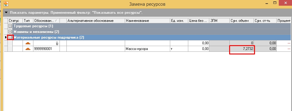

Общий объем нормативного мусора по смете можно посмотреть, нажав правой клавишей, выбрать Замена ресурсов, найти Строительный мусор и посмотреть Суммарный объем.
Не вижу ничего подобного.
Ну так плюсом то раскройте материалы

integer писал(а):Не вижу ничего подобного.
Разверните раздел "Материальные ресурсы подрядчика".

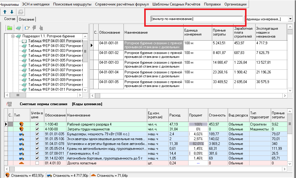

Сообщение ViNo Пт Апр 20, 2018 14:17
InarP писал(а):Добрый день!
ViNo писал(а):не вижу, подскажите, пожалуйста где.
Кликните правой кнопкой мыши по любой строке в окне "Справочник поправок".
Я говорю не про поиск, а про фильтр по наименованию.

Сообщение integer Пн Апр 23, 2018 11:32
Володя1990 писал(а):Ну так плюсом то раскройте материалы
InarP писал(а):Разверните раздел "Материальные ресурсы подрядчика".
Мусор появляется в "Замена ресурсов" - "Материальные ресурсы подрядчика" если "9999990001 Масса мусора" не делать подчиненной строкой к расценкам.
Но, задачи:
1. показать мусор к расценкам в напечатанном документе, для обоснования заказчику при закрытии КС-2 непосредственно на объекте;
2. показать суммирование мусора в напечатанном документе
Объем: 88,379474=-(-1,683612+-0,99036+-10,89396+-18,1566+-25,5843+-1,40301+-0,16962+-0,129432+-0,0225+-5,61028+-7,12074+-16,61506) в том числе;
3. автоматизировать подсчет мусора, учитывая условия п.1 и п.2, сумму которого не получается увидеть, так как "9999990001 Масса мусора" в подчиненных строках;
4. избежать чехарды со знаками в п.2.
integer
Сообщения: 4
Зарегистрирован: Чт Апр 19, 2018 15:56
Сообщение Володя1990 Пн Апр 23, 2018 12:02
Знаете, не вполне понимаю, в чем возникает затруднение (это касается и знаков, откуда и зачем такое количество плюс-минусов?)
По пунктам:
1. Мусор сидит подчиненной строкой, - подчиненные строки можно выводить на печать, следовательно, по каждой расценке мусор видно.
2. Заводите новую расценку "общая масса мусора справочно"
3. Указываете единицу измерения
3. Левой кнопкой мышки выделяете ячейку с объемом
4. Нажимаете знак равенства
5. Выше сметы появляется строка формул
6. Два раза левой кнопкой мышки нажимаете на ячейку с массой первого мусора
7. Нажимаете знак плюс
8. Повторяете пока не суммируете все объемы.
Если нужно показать, как получилась масса, - при выводе на печать укажите "печатать формулы в объемах".
Хотя, возможно гуру форума меня поправят и есть способ проще.

Сообщение integer Пн Апр 23, 2018 12:38
Володя1990 писал(а):Знаете, не вполне понимаю, в чем возникает затруднение (это касается и знаков, откуда и зачем такое количество плюс-минусов?)
По пунктам:
Все это и было сделано изначально
вот результат на печати
